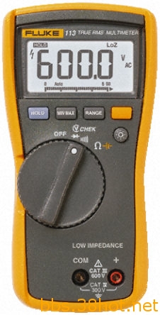

FLUKE113的电压档非常的方便,不管是直流还是交流都能自动检测,一档搞定
但是为什么在测安装在主板上面的3V钮扣池时却无法测量(黑表接主板外壳金属地,红笔接电池正级,当然电池取下来可以正常检测)

可能电池的负极并不和主板的"地"相连.

拿了块主板量了一下
电池负和螺丝孔是通的,但是和一些电容的负是有比较大电阻的

也许LoZ功能不适合可怜兮兮的纽扣电池!
发表于 2012-10-27 01:33:59 | 显示全部楼层
手动改量程试试?

这个表我也有一个,在自动档下确实不能检测主板电池的电压,转成手动档就正常了,不知道为什么。这表有个不爽的地方就是电阻档最大量程好像只有65K吧。
