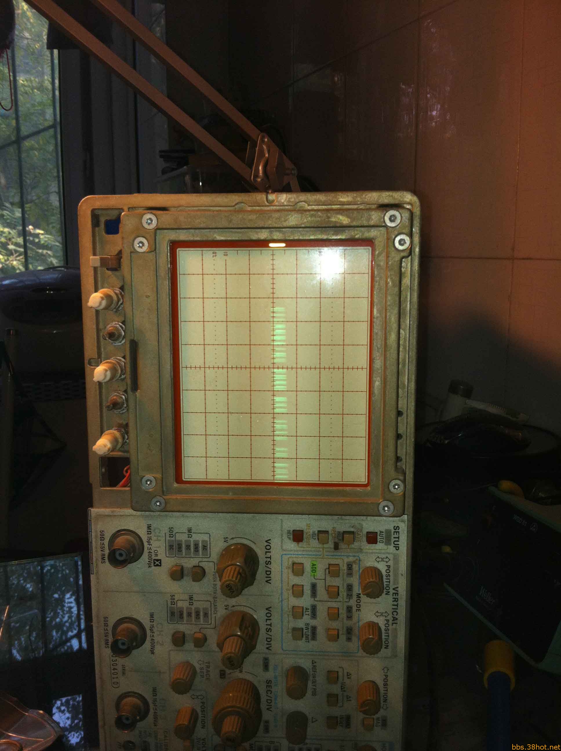

我的tek 2465B 变成这样了,望老兵给以指
anker
anker
发表于 2012-10-25 10:27:14

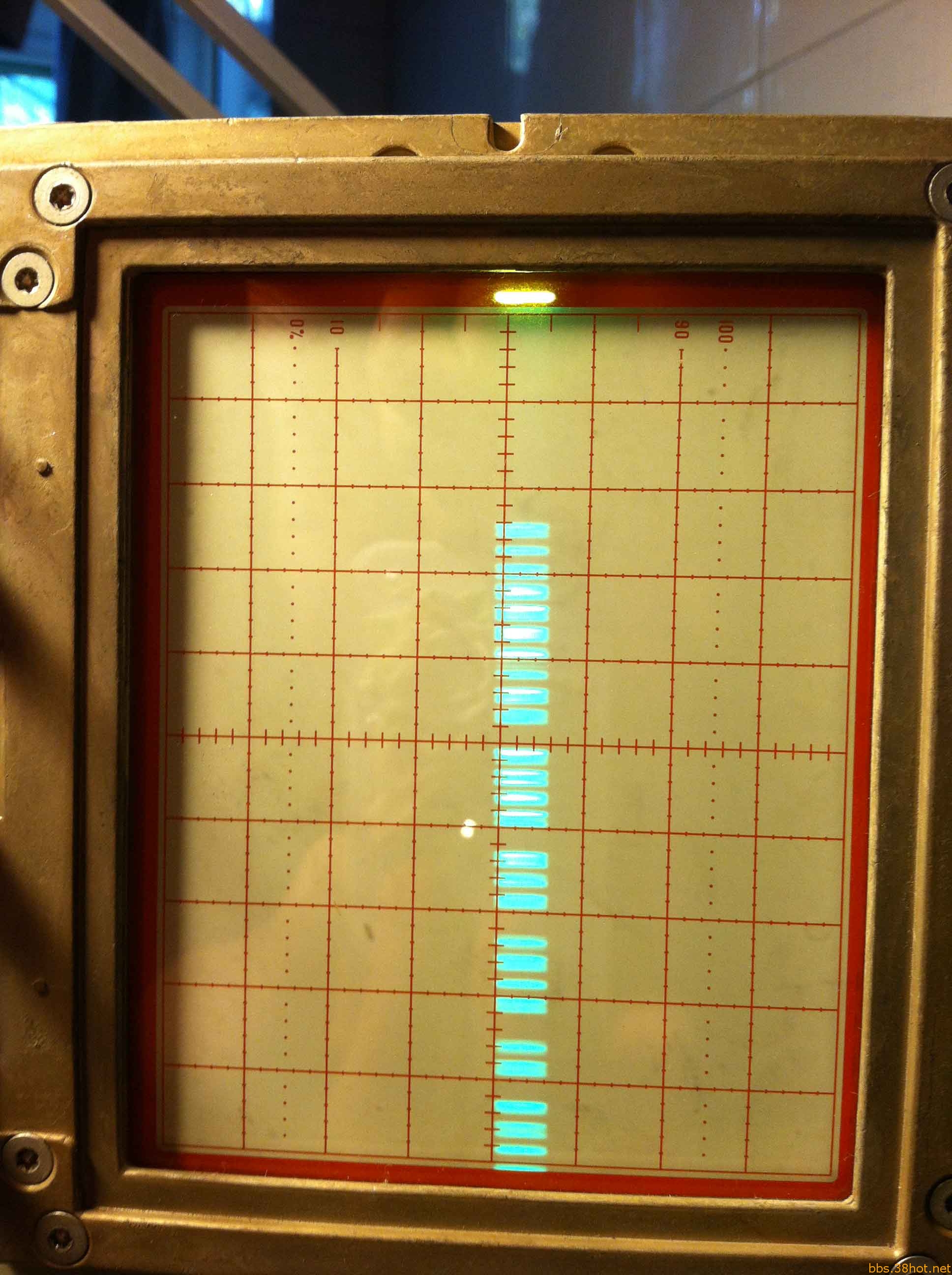

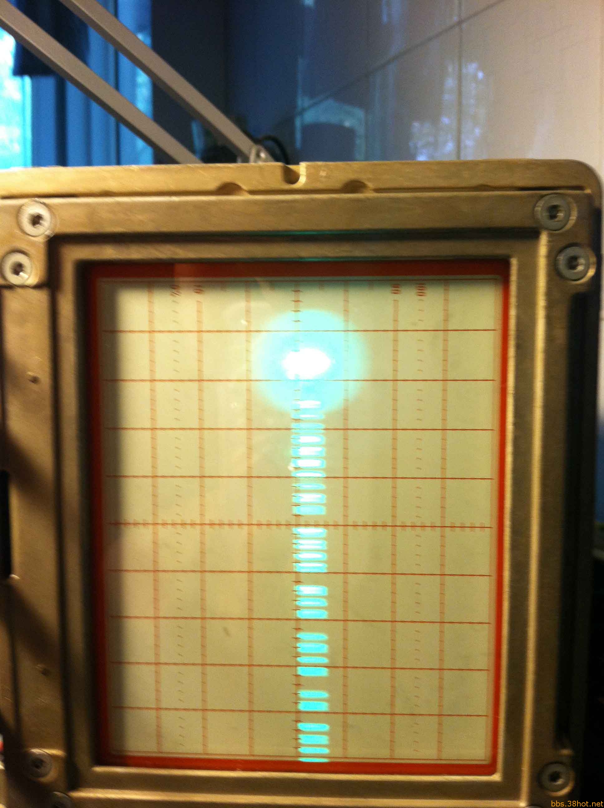

现在的情况是 一开机就感觉屏幕没有被拉开!效果如图:
开机图
开机图2
开机图3
hxyz
hxyz
发表于 2012-10-25 10:50:37
U400,0236或U600,0237坏了。
博众仪器
博众仪器
发表于 2012-10-25 10:57:23
U400 0236 好的可能比较大,配件我有
lzxya
lzxya
发表于 2012-10-25 15:24:58
垂直通道放大器模块坏了
老兵1234
老兵1234
发表于 2012-10-25 22:01:35
重点检查U600及其周边的电路。
