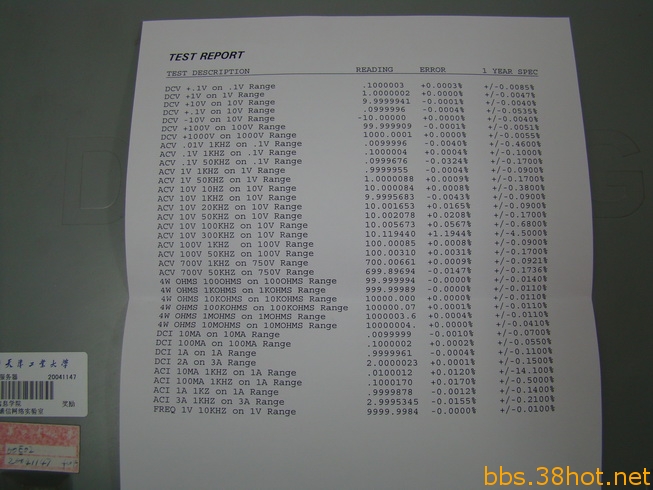

上传一个34410的校准报告,大家看看精度如何

直流电压超级棒

怎麽读数是8位的?

精度很不错。
当然,人家在实验室里,先用多功能仪调准,然后再测试,时间间隔可能很短。

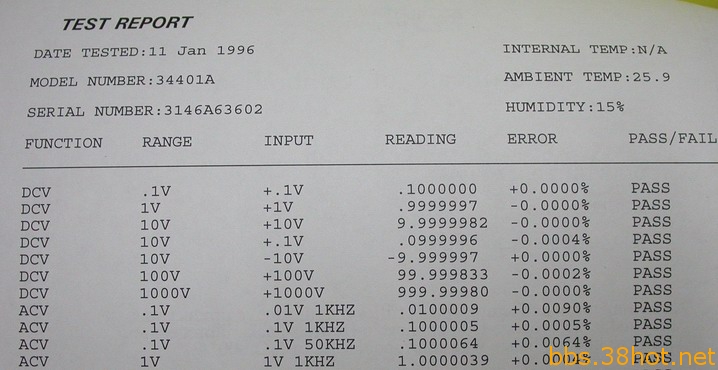

我也上一个我的老34401的直流部分,作为对比,1996年1月测试的。

你的0.001V至1V 量限超差了 你测得是0.01V 在1kHz的技术指标为±(0.04%X读数值+0.03%X量限)
