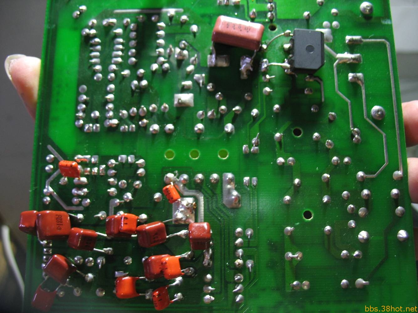

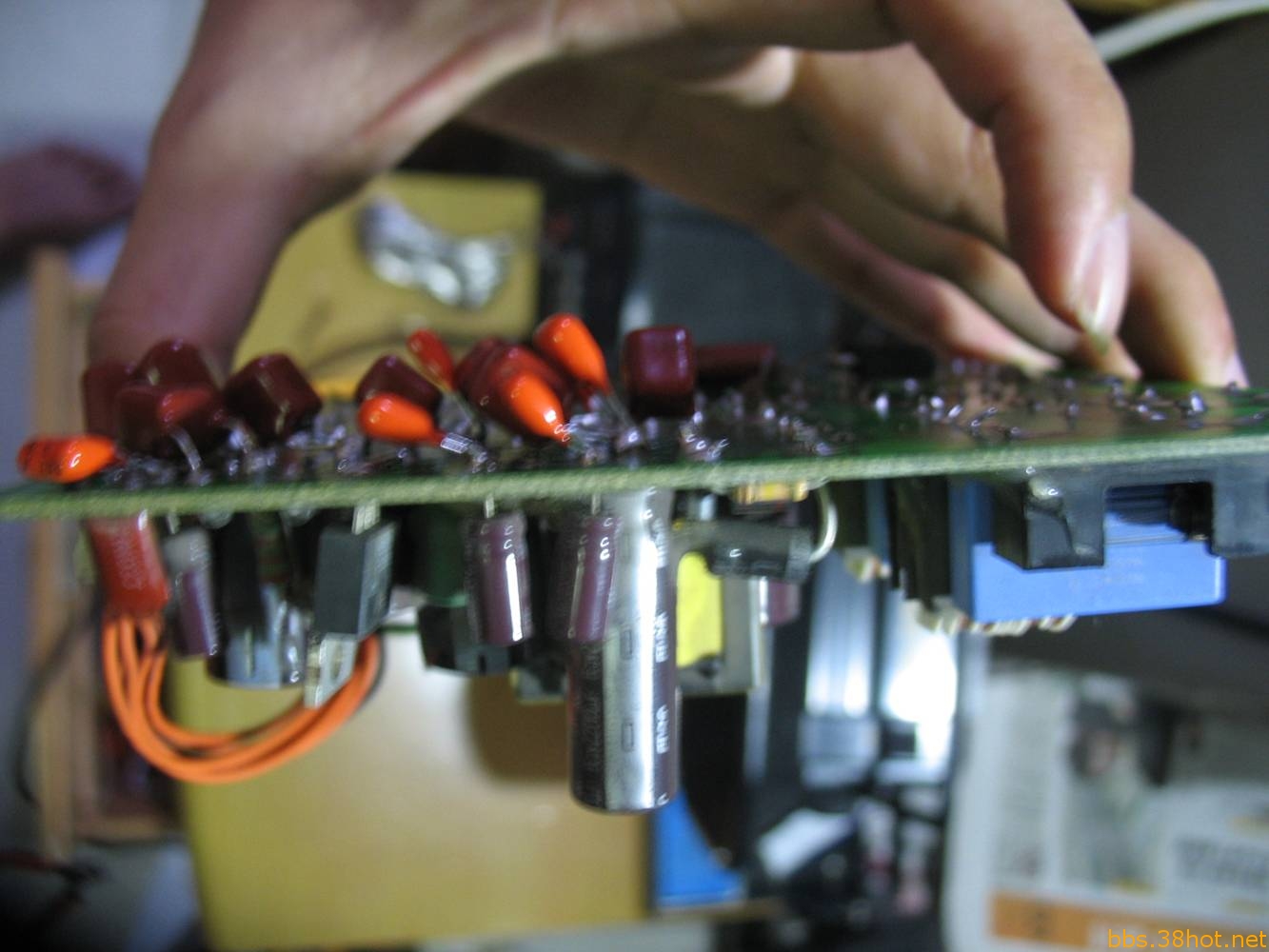

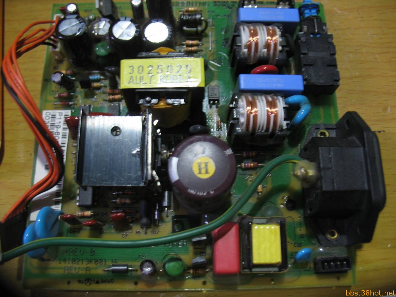

泰克TDS210 别的论坛二手买了近半年,少用,老是觉得散热孔出来的热气比较热,但看功耗标示并不高。
上网搜了下,发现电源板坏的比较多,关机拆开后盖,摸了下,哇,各个大的滤波电容都很烫手的---超过70度
----不过用的料还不错的,都是日本的品牌且是长寿命型号,105度的,
不过感觉这样下去也不好,检查了下,发现保险管是4A,不是标识要求的1A,再看看整流桥不见了(后来发现在板背后---原来翻修过的),
另外板子很少高频滤波电容,上面的大电容不清楚是否高频电解电容。
决定磨一下---------对电解电容的引脚处都并联了1uF,0.1 uF的CBB电容,开机10分钟再摸摸电解电容,温手---有改善
已经盖上了,明晚拿了1A保险管更换后再上图。
相信很多类似的机子都有这隐患,TDS210,TDS220,TDS240等便携式示波器应该都差不多,
建议有能力的各位感受一下那些电容的温度,高了话并些CBB上去看看效果

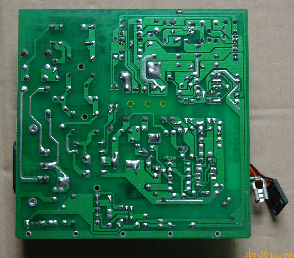

 楼主| 发表于 2012-10-23 22:24:07 | 显示全部楼层
电容用到ELNA 是RSH 6.3V2200uF
SANWHA M5A 6.3V2200uF 和型号是SXE的电容

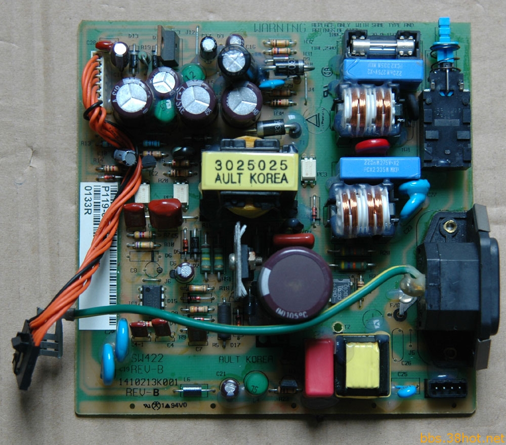

发表于 2012-10-23 22:27:12 | 显示全部楼层
Re:已经加图 泰克TDS210 电源板为电解电容并CBB电容
我的原装板好象没发现这问题
 楼主| 发表于 2012-10-23 22:33:32 | 显示全部楼层
5楼,6楼解释了,我也有些贴片MLCC,但耐压不清楚,所以没加。
只加了100V的CBB。
电解电容ESR(等效电阻)大,特别对于高频,所以有较大电容损耗,电容自身发热
---不是环境传给他的。
整机功率不到10W---加了也没看见少了多少。不过那几个电解电容确实是由原来的很烫手不能长期接触降到了有点小烫,能接触。该空间足够,所以能加就加了。
是A版本,你们懂的---他们需要改善就会A-B-C。。。
另外网上有帖子说泰克的维修员建议使用在110V,这样功耗小点,我测过,是少了1W,原来9.8W.降到8.8W------------可惜这功率表看不出加了电容损耗少了多少,呵呵。
