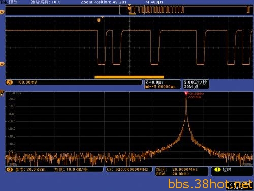

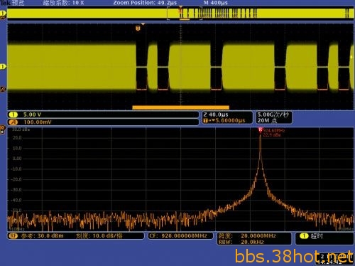

分享一篇RFID读卡器测试的一则最新资料,值得一提的是这里用到了目前很多人不太熟悉的混合域测试的理念和工具,对于
当前很多智能卡终端的研发、生产、集成的测试来说很有参考意义(主要需要测试读卡器和标签之间的无线通信信号)。希望有相同应用的筒子们出来摆一摆这种测试工具和方法的优劣!
所测试的应用特点:
ASK调制、载波频率900MHz,输出的信号受读卡器发出和接收信号的调制方式、编码信息的控制。
这种应用的客户主要关心如下关键指标:射频信号的载波频率,输出功率,占用带宽,信道功率,ASK调制信号的调制质量,ASK信号解码,等等。
基于混合域分析仪MDO4000的测试方法如下:
连接方法——空间信号受测试距离和接收天线的限制,测试信号功率会有一定误差,但信号形状、主要参数不会改变,我们通过一个射频采集天线,将读卡器的信号引入MDO4000的射频输入端口,再通过一个BNC三通装置接入模拟通道,观测被测信号的时域波形。
频谱测试——MDO4000的频谱分析仪功能的设置为:CF=920MHzSPAN=20MHzRBW=20KHz,测得信号中心频率是924.6MHz,信号功率是22.9dBm。被测系统是RFID读卡器,处于向标签发射识别信号的状态,暂未收到标签回复。测试表明,测得信号实际中心频率与客户设定中心频率有一定偏差,称为发射频点误差,被测信号是ASK调制方式,调制信号是不规则01码,信号频谱如所示,中心频率为924.6MHz的宽带信号。另外,通过频谱分析功能可测试中心频率、信号功率、占用带宽、信道功率等参数。
解调模式——MDO4000是混合域示波器,不仅有示波器功能、频谱分析仪功能,还有解调功能,射频信号经过IQ解调后,可以观测其幅度、相位、频率随时间的变化曲线,根据ASK信号特点,我们打开幅度随时间变化曲线,可看到解调后被测信号的幅度随时间变化的曲线,在这个解调曲线上测量RF信号的质量,各种时间参数更加准确。
解码——暂时MDO4000仪器上还不提供ASK信号的解码功能,但他们可提供PC端的RSAVu软件,将IQ数据导入计算机,解出01码。仪器上也可以利用光标手动解码。
