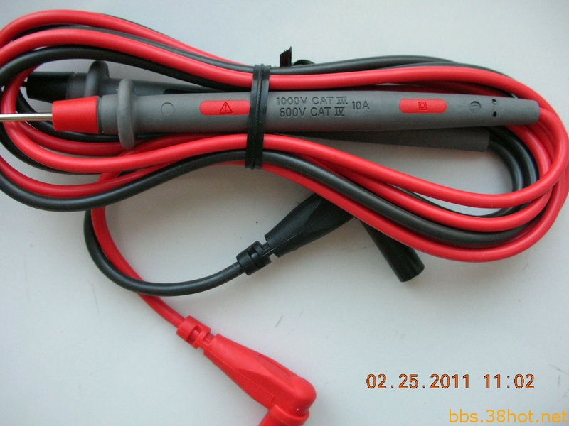

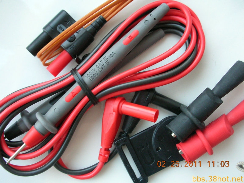

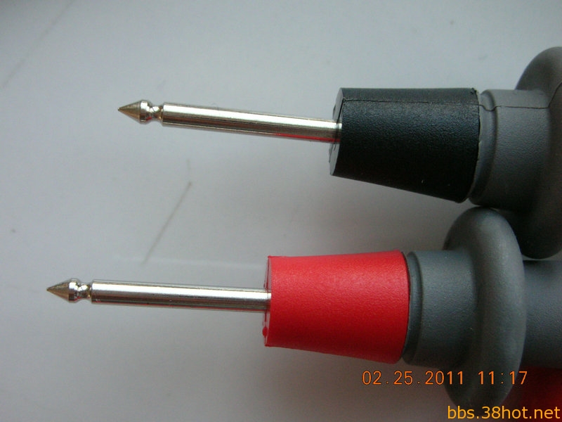

美国本土生产的F289表笔根部是没有字迹的。请看附图:
发表于 2012-10-23 16:04:16 | 显示全部楼层
图片太大没有成功上传
发表于 2012-10-23 16:17:11 | 显示全部楼层
全套
全套
TL71
TL71
美国原装
美国原装

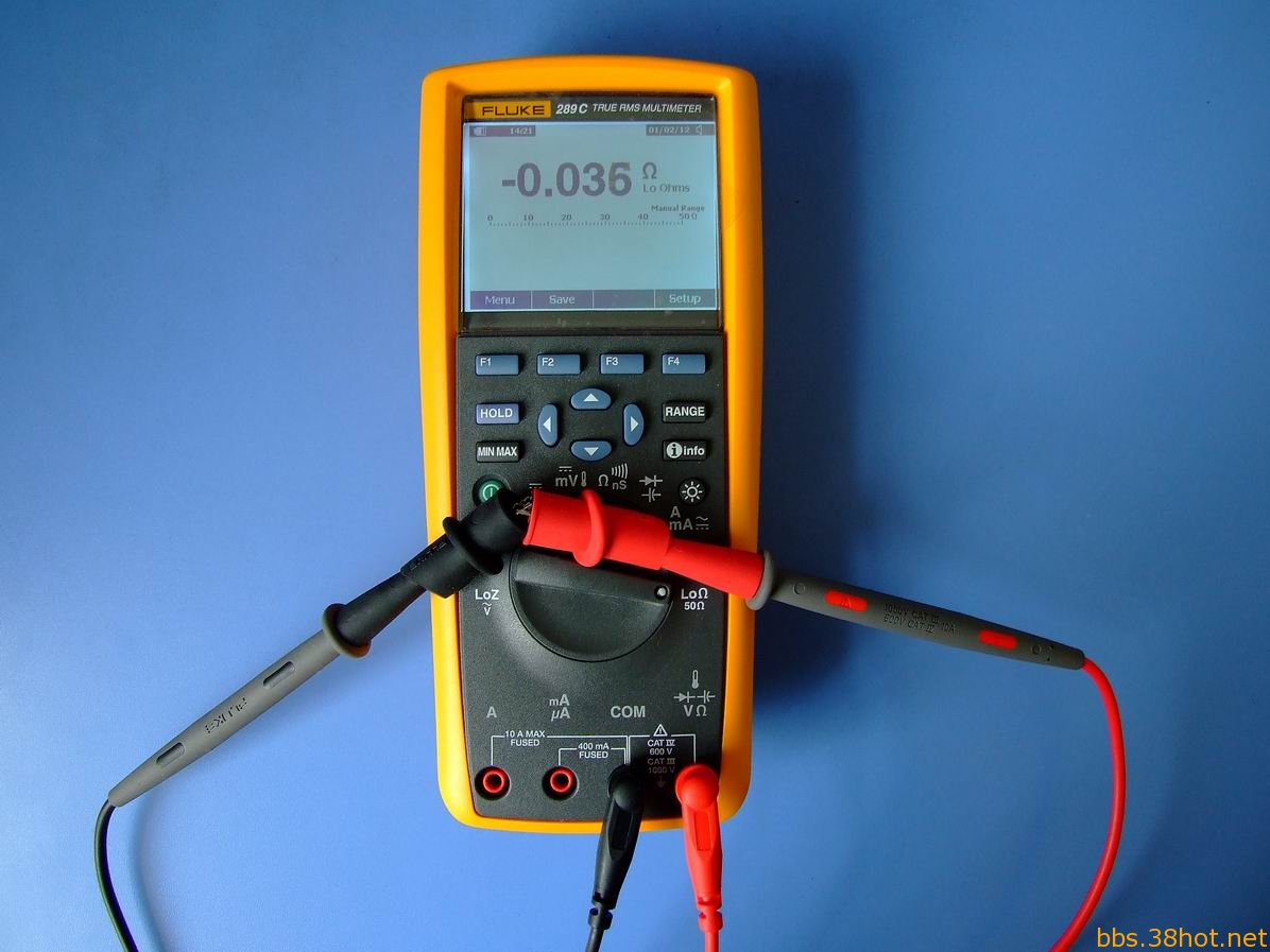

发表于 2012-11-4 10:52:14 | 显示全部楼层
我的289C在50欧姆档,原装表笔短路也是显示负数-0.036
