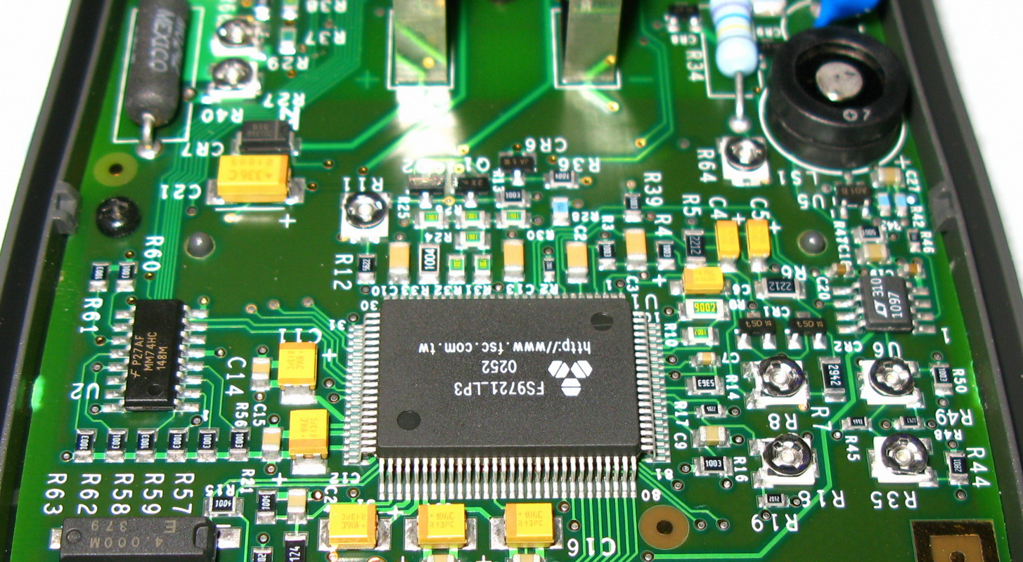

买的二手fluke17B万用表感觉读数好像有点偏小,准备弄点东西来自己校准一下。哪位老师指点一下该怎么校准,谢谢!!
看论坛上流行的15B,17B线路图,只有两个可调电阻,但我的表上有七个,奇怪。下面是图片:

看错,是八个!!
点击图片可以放大。

都没人在呀?感觉fluke的这款表做工真的很精良,而且用料真的挺豪华的,比如运放LT1097,就比LT1013高档一级,无论是Vos,Ios,Ib,En,In等

2个可调电阻的是15B,你的是17B!

谁有fluke 17B的线路图?看到的都是15B的,虽然差不多

Fluke15B_17B万用表校准手册英文版.pdf
(626 KB, 下载次数: 652)
2009-4-22 21:59 上传

下载了附件,知道怎么校准了,谢谢huangduan大侠!!!太感谢了
