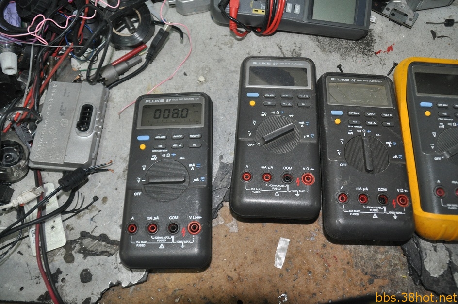

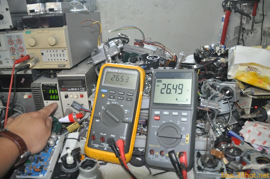

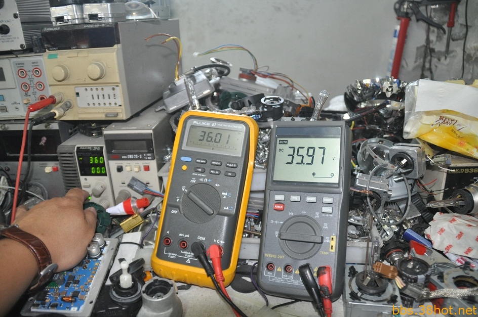

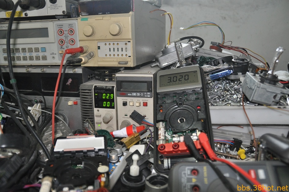

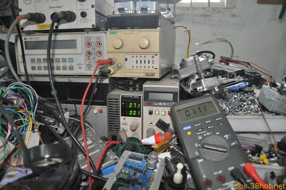

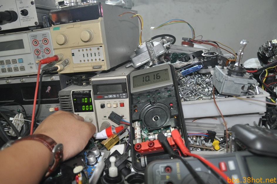

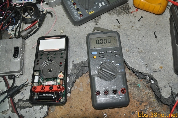

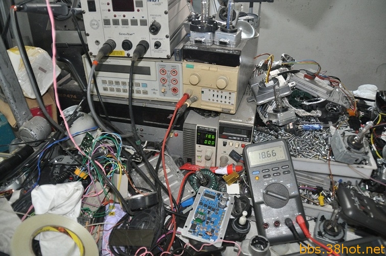

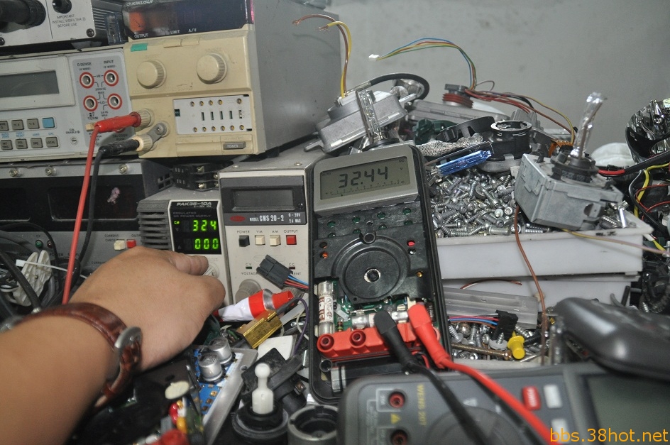

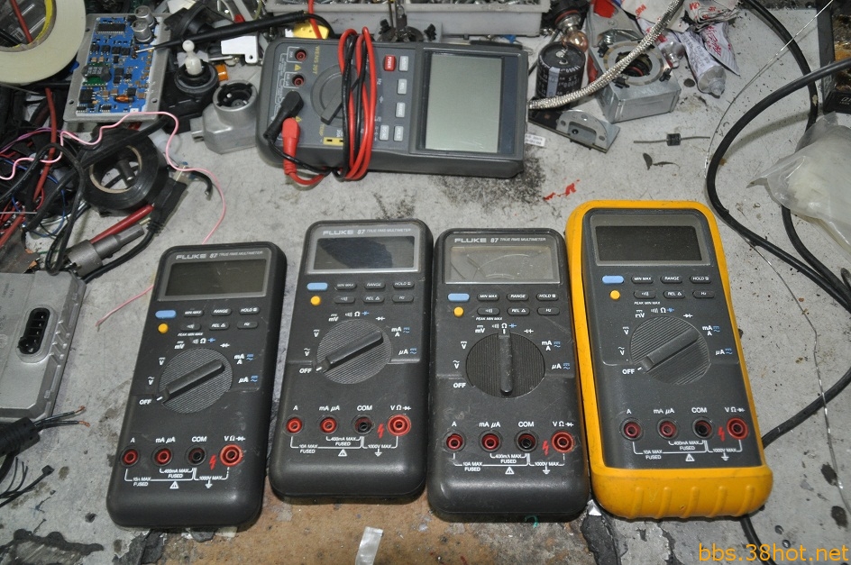

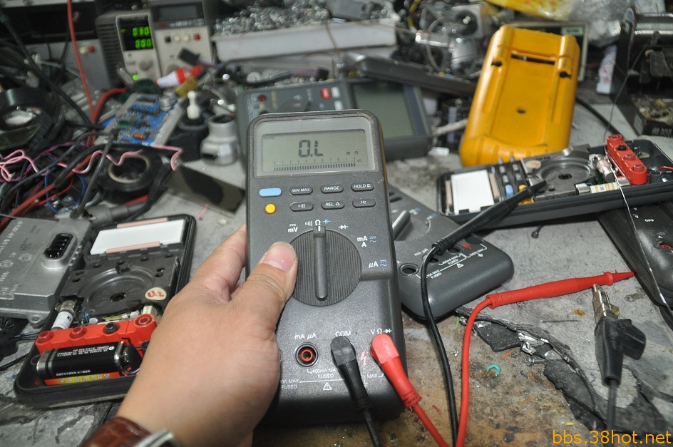

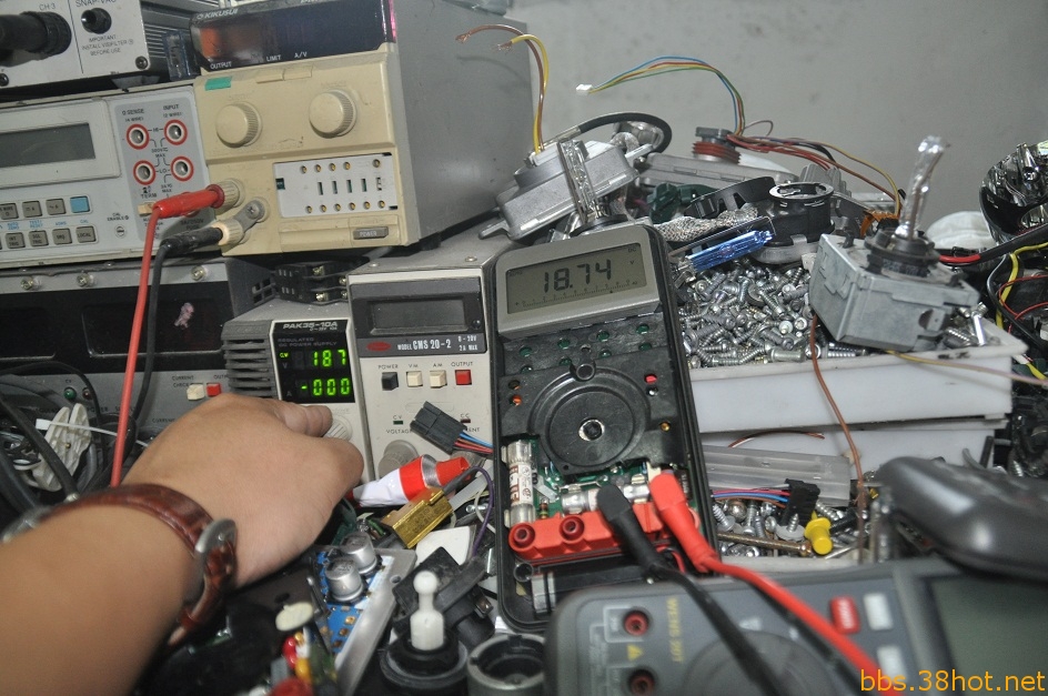

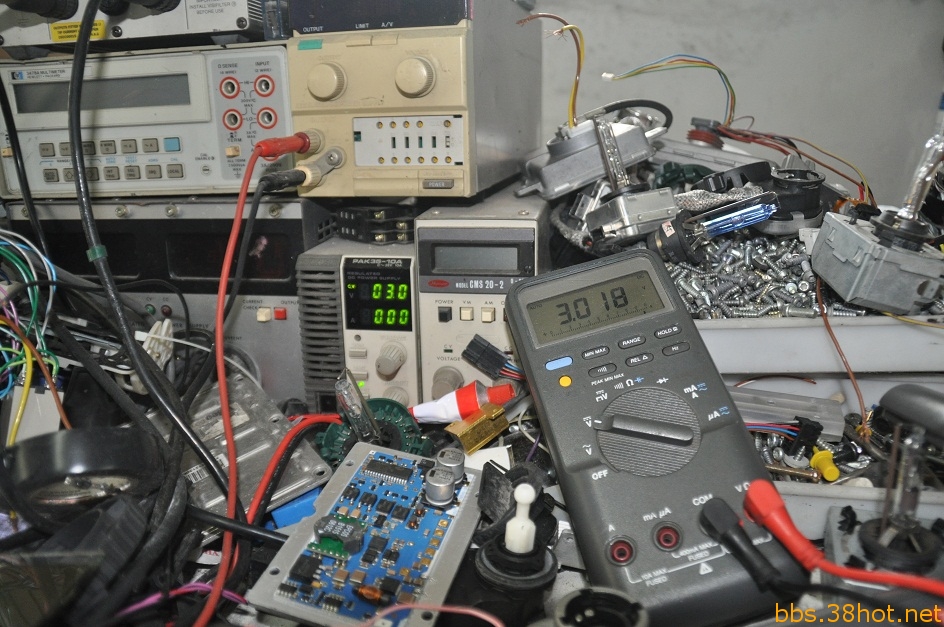

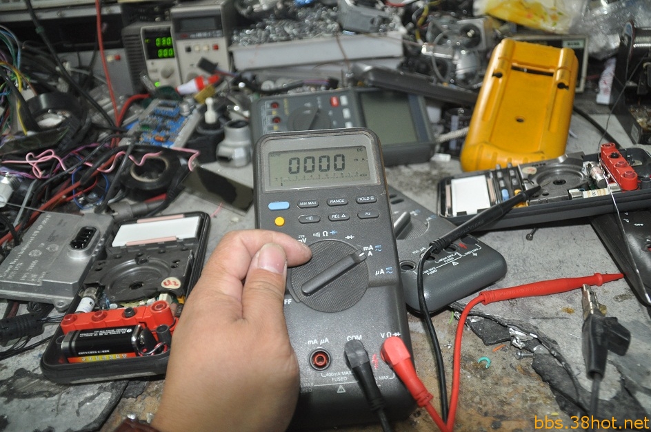

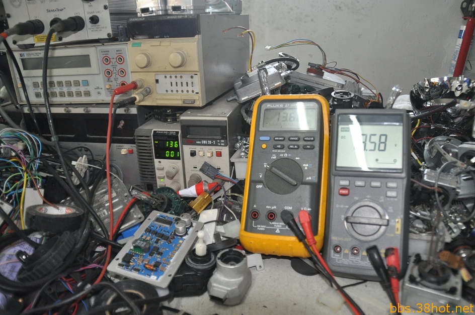

早些天在BOBO处买来一个液晶坏掉的 87 200多米  后来一直在找87的液晶  知道前几日 本版有人在聊87乱码的事 后来找楼主买了下来 拆液晶用 结果楼主被版主给禁言了 对此心里很内疚    买来的87装上以前买的烂屏的 还是乱码    这时心里犯嘀咕了 到底是什么原因呢   我又从当地的一个朋友那里买个一屏坏的   还是乱码    后来想想还是买个全好的 算了 顺便再拆屏来试试     经反复拆装测试  结果如下
1 BO 处买的烂屏 主板完好 精度不知 电压档正常
在楼主ying007  出买的 显示正常 但是测试无数据 也就是说 万用表测试端有开路
在本地买的 87  装屏显示正常   电压档正常
结果是屏幕不对 导致乱码
附上 图片 供大家 look look

 楼主| 发表于 2012-10-11 14:31:29 | 显示全部楼层
那块无法测量的主板研究过了  是香蕉座底部开路 主板完好 精度OK
也就是说3块主板都是完好的   一块屏幕不对

 楼主| 发表于 2012-10-11 14:50:01 | 显示全部楼层
就是买ying007 的那块 那个屏可能不是87的 所以导致乱码
