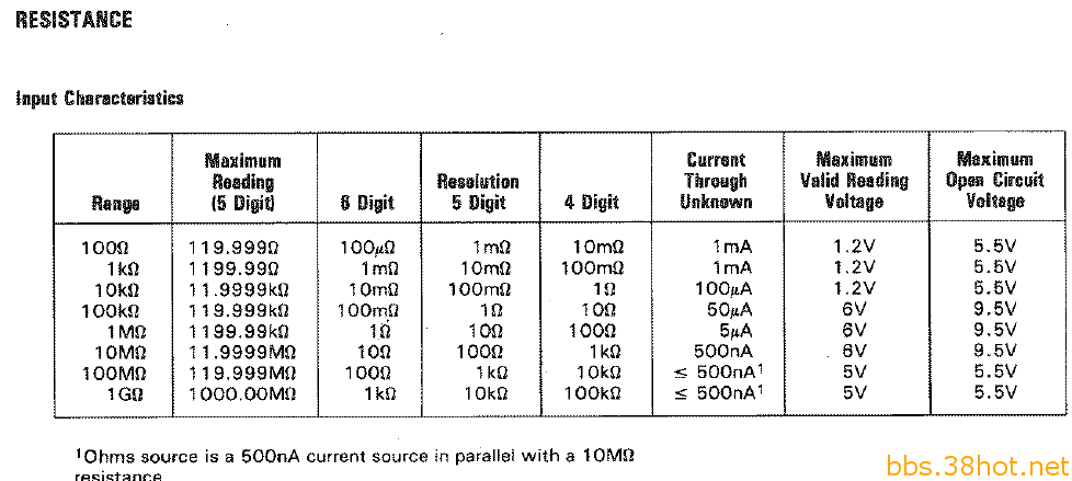

请教大师,HP3456A 测量100M以上电阻如何操作,手册是这样描述的,没搞懂什么意思,谢谢

这个不是操作方法,而是工作参数。
第一列是档位,第二列是满量程规格,3、4、5列分别是六位半、五位半及四位半时的分辨率,第六列是测量电流,第七列是加在被测电阻上的电压,最后一列是最高开路电压。

谢谢,测高值电阻好像还比较讲究,需要摸索下

高阻主要是干扰和漏电阻,最好要做好屏蔽。
