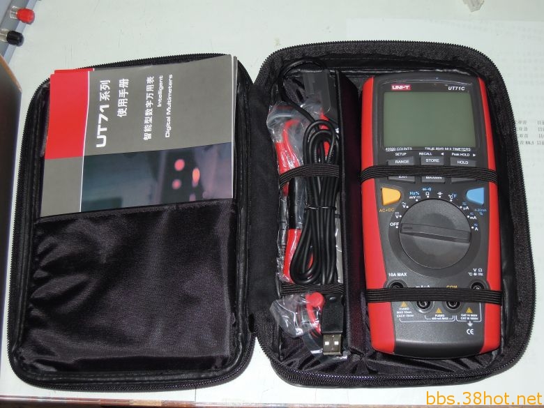

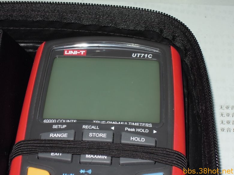

昨天收到货,沉甸甸的,打开包装看表外形也不错,但是为何屏幕上没有一般都有的出厂屏幕保护贴膜?咨询买家后说这批都这样的,疑惑!

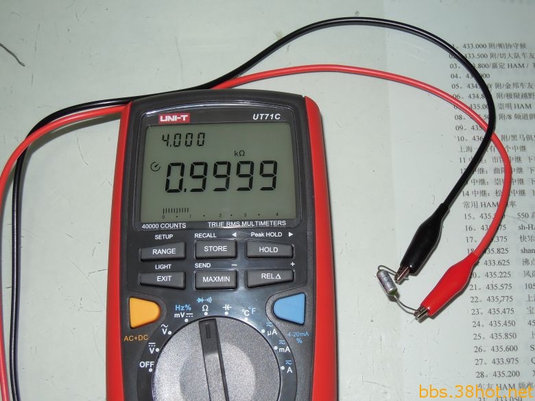

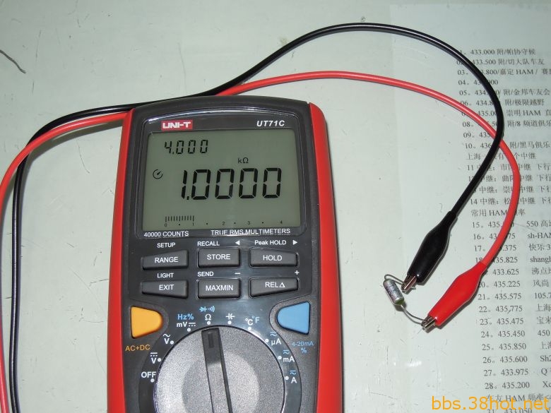

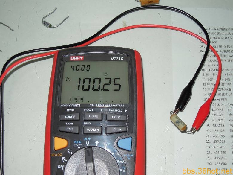

接下来拿出了AD588BQ做的基准和几个误差0.1%的电阻测试了下,心凉了半截!发点当时拍的照片吧!

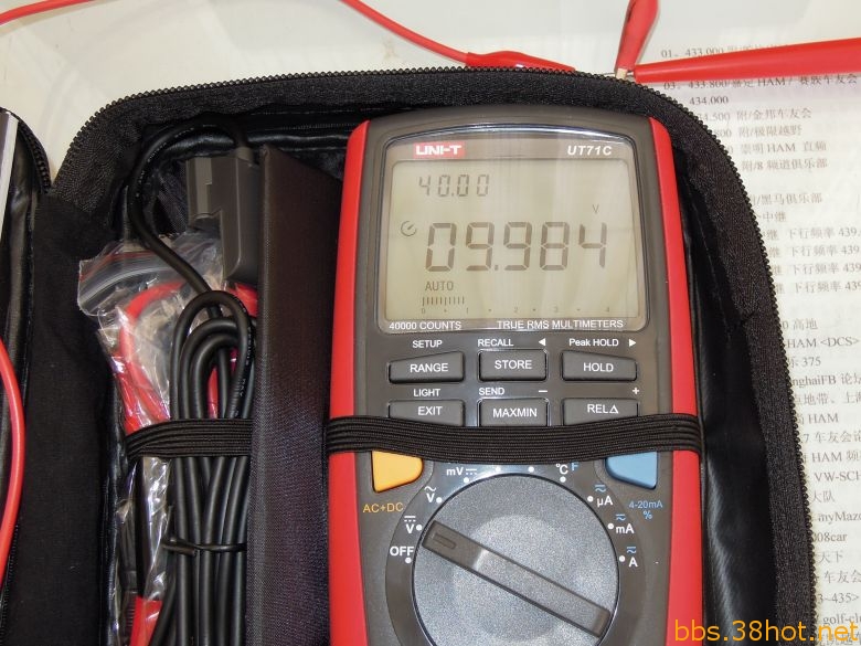

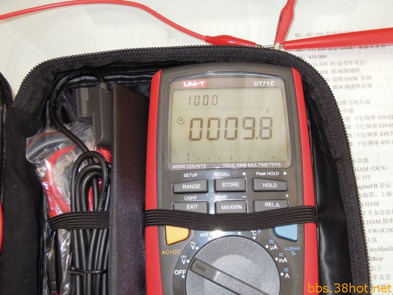

首先是电压档,用HP3456A测试电压稳定后是10.00002V-10.00003V,但是UT71C测得的读数看照片,有时会跳一个字,自动档是默认40V档的,然后手动测了400V档和1000V档的读数,各位看这算合格吗?

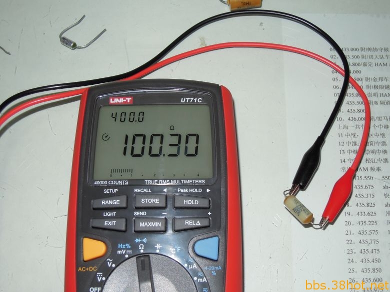

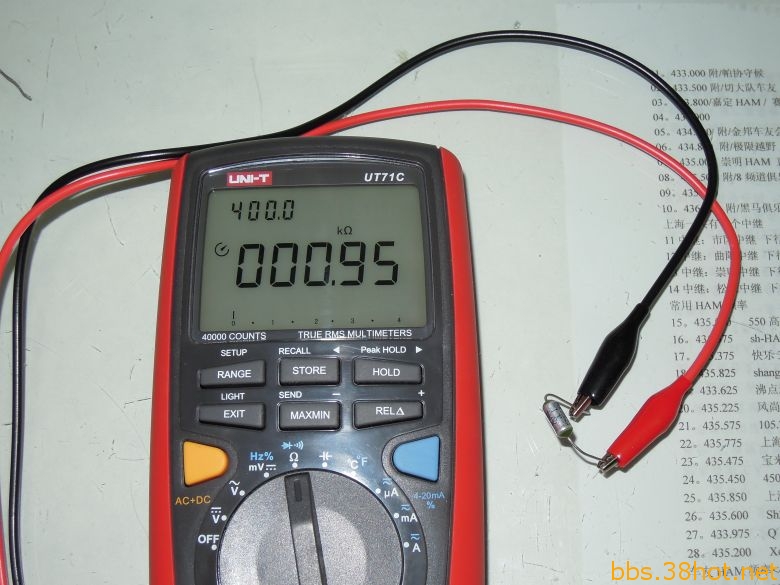

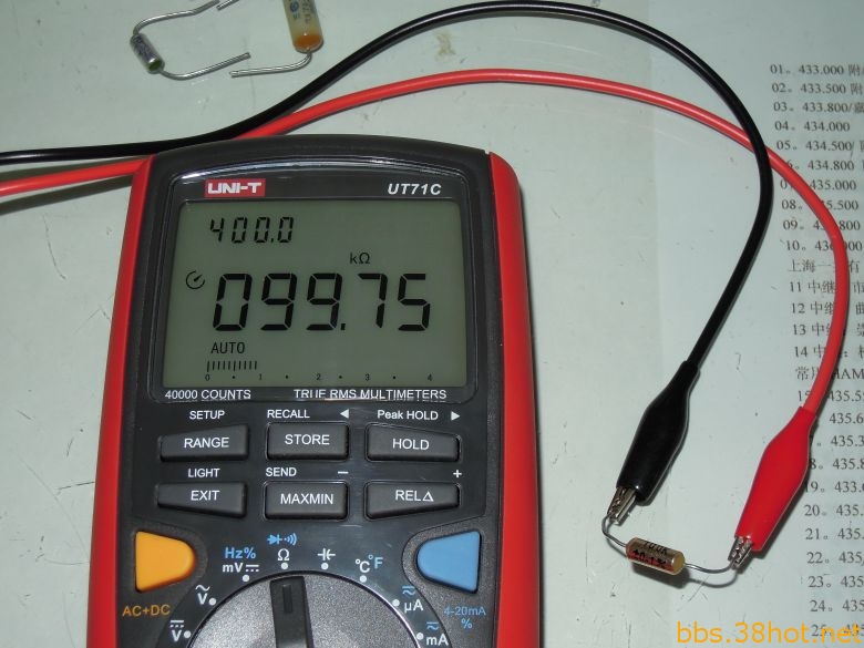

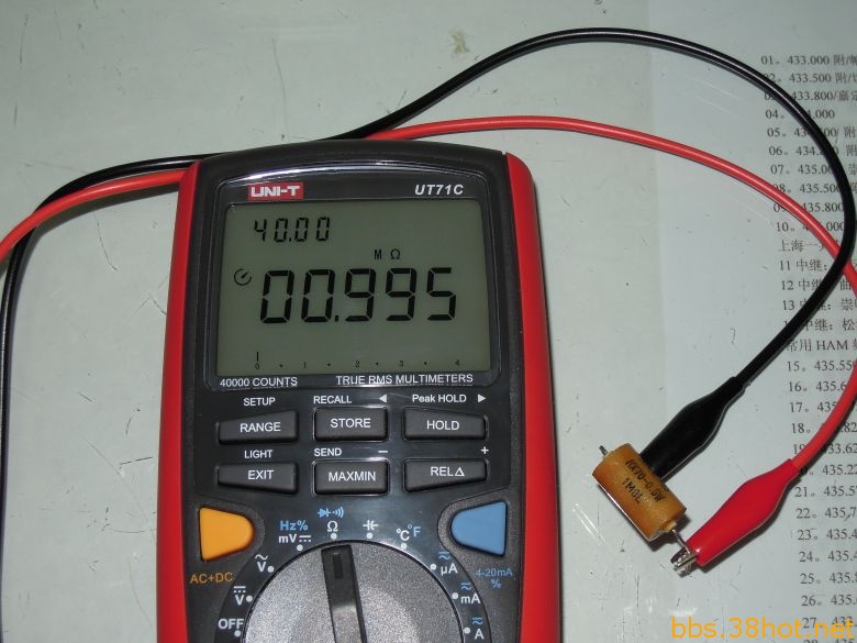

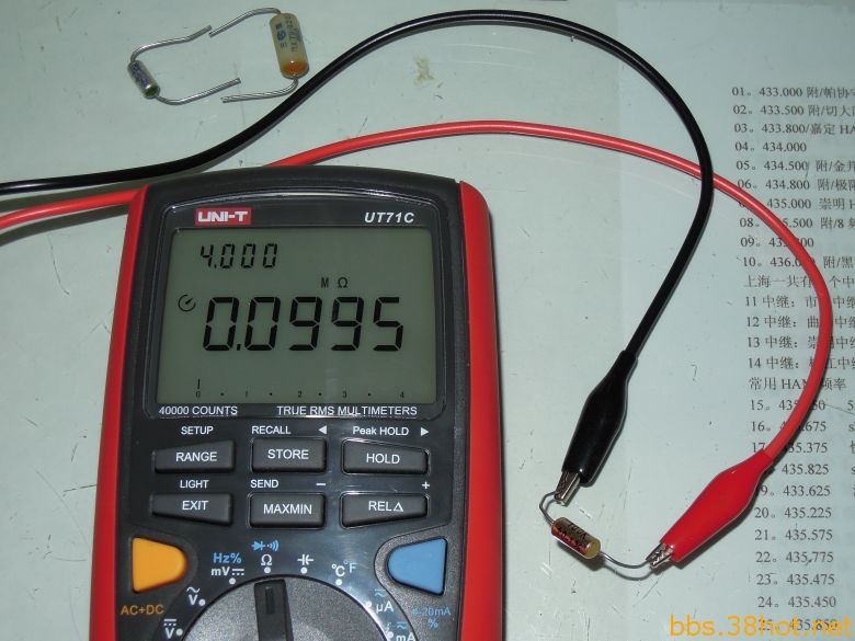

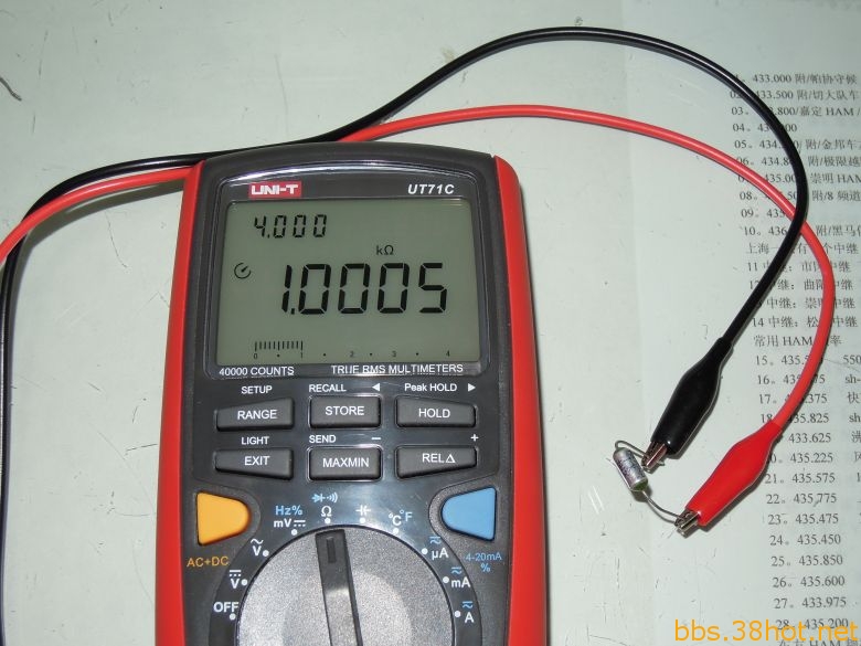

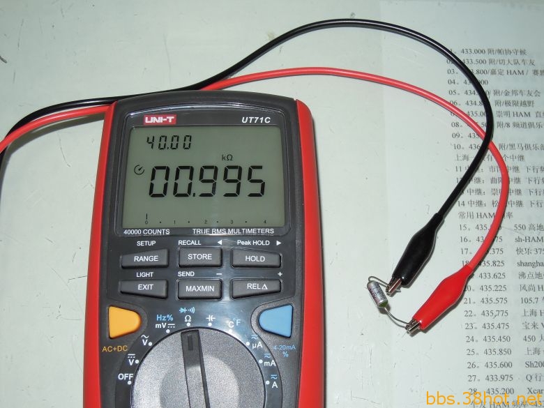

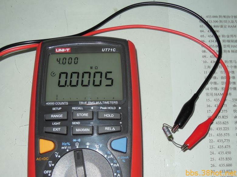

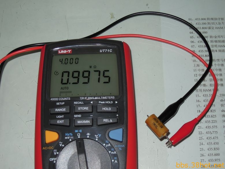

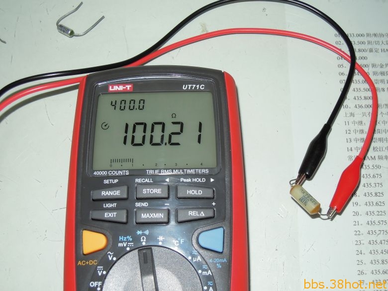

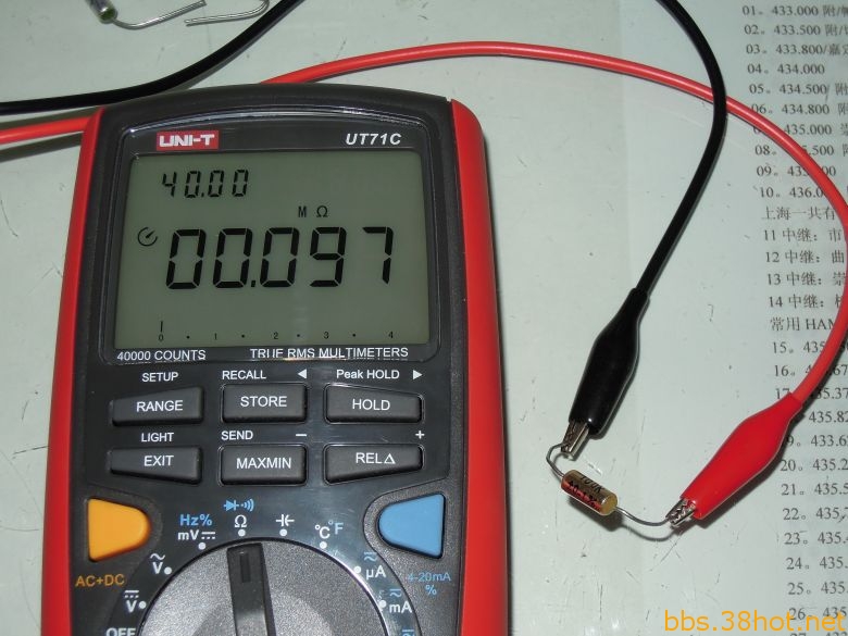

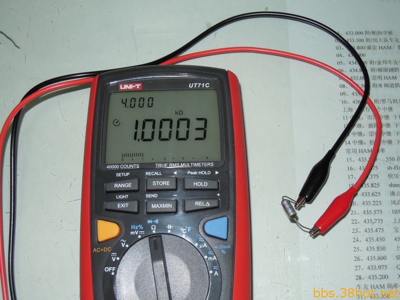

今天拿出来试了下电阻档,我手里的电阻只有100欧姆,1千欧姆,100千欧姆,1兆欧姆的精度是0.1%误差的,通过HP3456A在室温25度时测得阻值分别为100.051欧姆,1000.22欧姆,100.006千欧姆,1000.14千欧姆,就拿它们测了下手里的UT71C,测试读数有时很不稳定的跳动,有照片对比,测量用的表笔线电阻约0.2欧姆,结果看图片吧!照片可能有点乱,看不明白的我再解释!
100-1.jpg 100-2.jpg 100-3.jpg 1k-1.jpg 1k-2.jpg 1k-3.jpg 1k-4.jpg 100k-1.jpg 100k-2.jpg 100k-3.jpg 1m-s1.jpg 1m-s2.jpg 1k-s1.jpg 1k-s2.jpg 1k-s4.jpg
图片全部发完了,最后结果是我把表退了,因为我实在无法容忍这样的测试结果,本来真的觉得UT71C指标蛮好的,不知道是不是我要求过高了,所以请大家发些图片供我对比下吧!

电压档误差很大,电阻档马马虎虎吧,但是跳字很不稳定!还有好似线性很差(各档位切换后数值偏差)

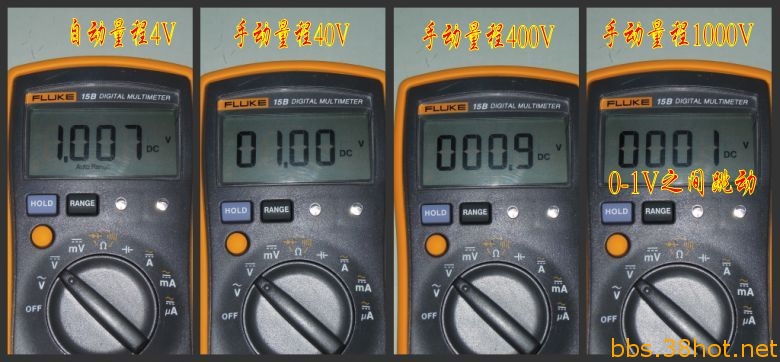

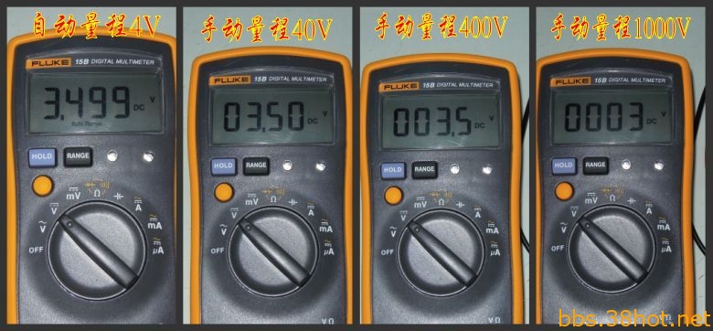

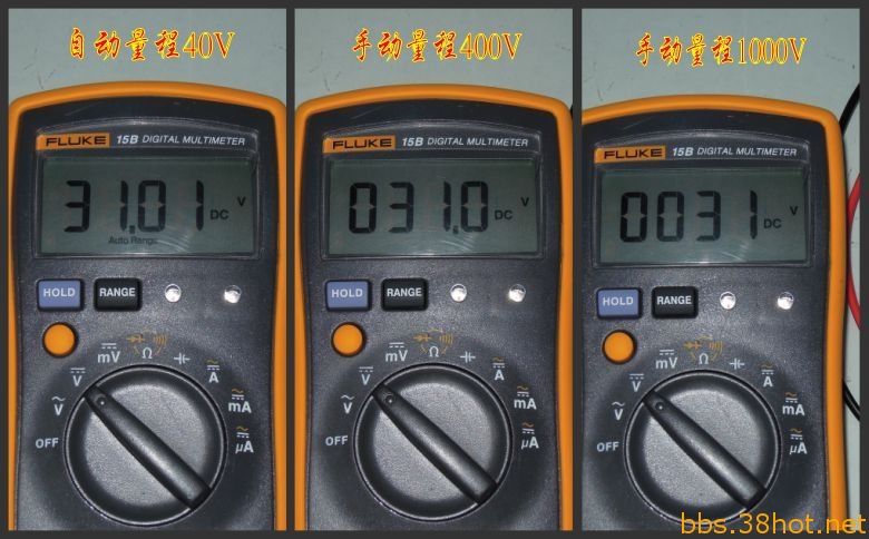

也许是我太较真了,既然有人说UT71C只能和相似价格的福禄克比,所以刚才拿自己用的福禄克15B选了3个电压进行了简单测试,个人认为似乎15B直流电压档的线性明显要好于UT71C!我的15B还是所谓的牛屎芯片!

麦蓝:也许是我太较真了,既然有人说UT71C只能和相似价格的福禄克比,所以刚才拿自己用的福禄克15B选了3个电压进行了简单测试,个人认为似乎15B直流电压档的线性明显要好于UT71C!我的15B还是所谓的牛屎芯片!

怀疑LZ这表也可能是“二手”。
其它档不说,至少40V档超标了(0.025%+5),建议LZ联系厂家,上40V测10V基准的测试图,并要求返厂重新鉴定和校正。至于换档“误差”,好比几十吨的地磅称体重,我觉得不必过于看重。

我花350元买了一台全新UT71A,电阻档精度只能在满量程的百分之三十以上才勉强合格,在百分之十附近精度还不如指针表! 如果手动量程,小于百分之十满量程测试的是毫无价值的。
测试电阻最后数字跳动并非电表不稳定造成,仔细观察是外部干扰所致,用很短的测试线,人体远离电表、周围不能有干扰,才能做到数字稳定,用正常的测试线、用手去接触电表(尤其是开关附近),会让数字跳过不停,安捷伦就完全没有这种弊病。

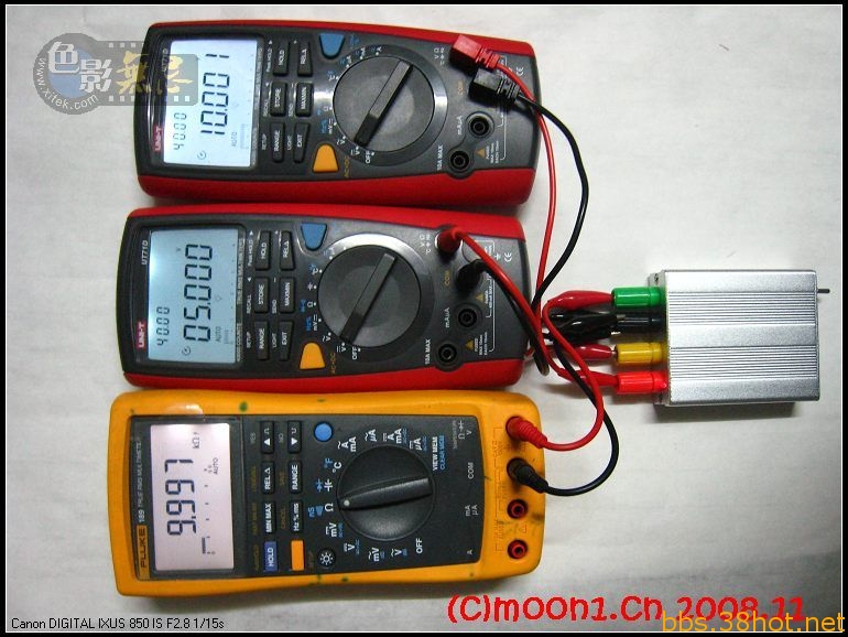

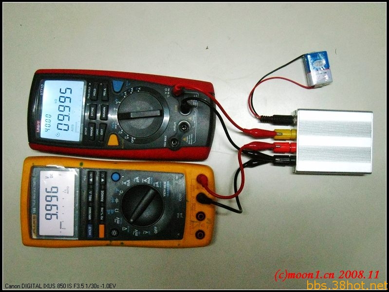

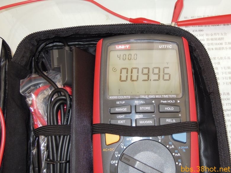

别的坛子里的
发表于 2012-10-19 14:58:17 | 显示全部楼层
71C个人感觉还是比较好用的,起码在国产表里面算相当不错的了。
发表于 2012-10-24 10:40:32 | 显示全部楼层
回 sssaaa 的帖子
sssaaa:别的坛子里的
(2012-10-18  20:45)
最后一张看不懂10V电压,71C测得5V?
发表于 2012-10-24 20:28:45 | 显示全部楼层
回 hntc123 的帖子
hntc123:最后一张看不懂10V电压,71C测得5V? (2012-10-24  10:40)
分压。应该是。
