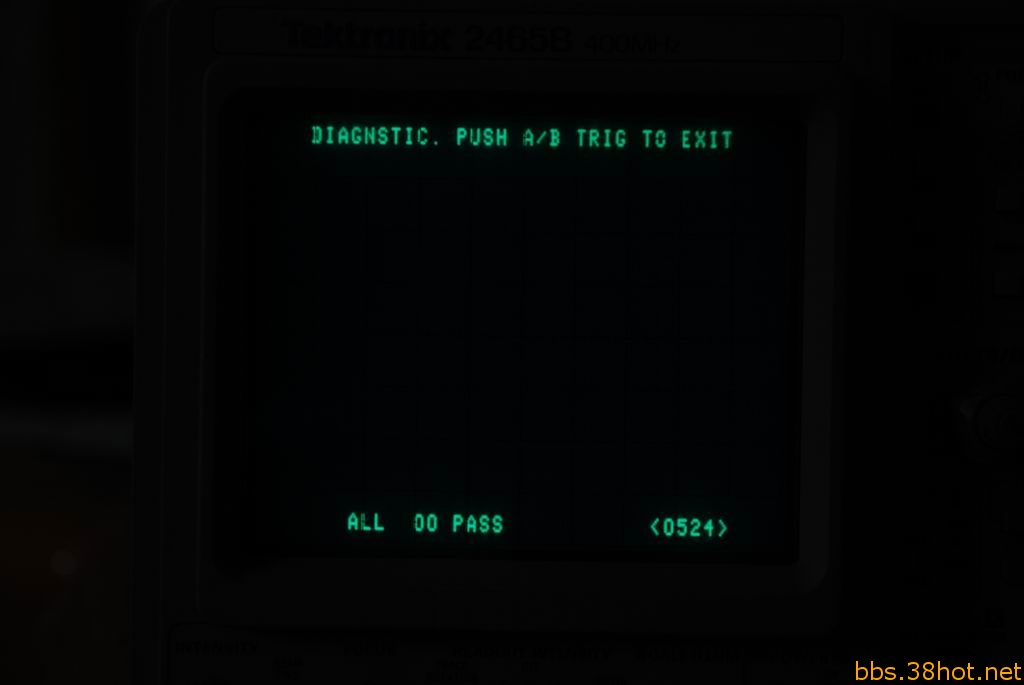

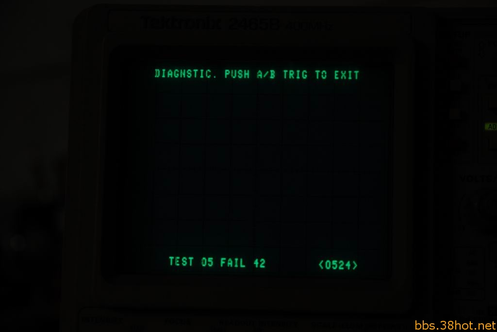

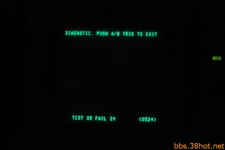

发表于 2012-10-10 17:41:22 | 显示全部楼层 |阅读模式
老兵请进,泰克2465B
6月份的
6月份的
今天的
今天的
换了U500
换了U500
 楼主| 发表于 2012-10-10 17:42:41 | 显示全部楼层
求助这是这么回事

出现TEST 05 FAIL 1X、2X或4X,按A/B TRIG后如果能够显示波形,但是有可能不稳定,是U500坏了。

    看到很多朋友一看到出错信息,就对机器进行调校。其实,对于TEK24XX系列的模拟型机器,除了 TEST 04 FAIL XX 出错信息外,其它的出错信息大部分与机器硬件工作不正常有关。只有先排除了硬件故障,才能进行调校。往往是硬件修好了,故障信息也就自动消失了。
    所以,不要动不动就做什么CAL。维修前一定先要对机器主要指标做一下检测,只要信号幅度、时基和同步基本正常,特别是能够自动完成100M以上信号的自动设置,就不需要做什么调整。最多也就是调一下垂直幅度和垂直中心,水平幅度和水平中心。因为使用时间长了,这几项指标可能会有一些偏差。但是这两项调整什么仪器也不需要,使用Δv和Δt两个光标线作参考,调整主板上的R638、R639和R860、R801就可以搞定。
    在没有足够的仪器设备的情况下,对机器进行校准,往往是越调越乱。
    另外,同样的提示状态,屏幕亮与不亮,故障位置也不一样。例如,自检后ADD按钮点亮,同时,屏幕出现 TEST 05 FAIL XX 的信息,一般是U500模块及其周边电路有故障。如果仅仅ADD灯亮,屏幕不亮,大部分是U950挂了。这时如果调高示波管的栅极偏压,也能看到TEST 05 FAIL XX 的提示,但是机器的亮度已经失控了。如果不将栅偏压恢复,下次开机屏幕中间会出现一个大亮点儿,挺吓人的。
