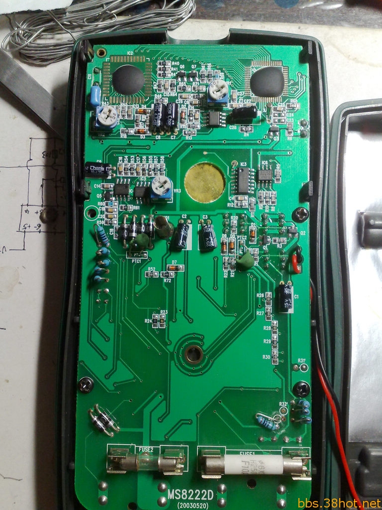

    手头有两块 华谊 MS8222D 数字万用表 看做工还行
  里面是两颗牛屎芯
  故障现象: 开机不显示
             但按背光可以亮
             蜂鸣器档 短接测量可响

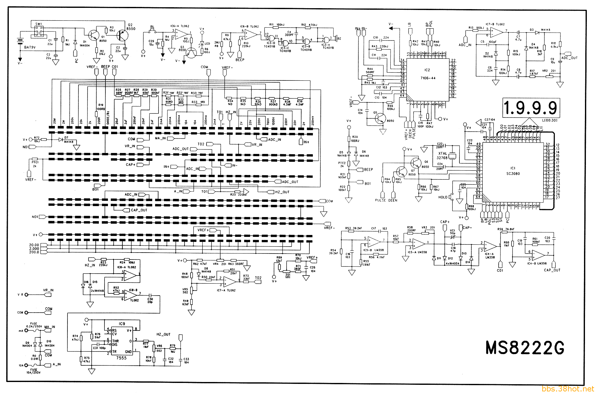

   以下是网上找到的电路图
   是7106+ sc3080 构架
   想不明白的是  7106自带lcd驱动 为啥还要用 sc3080
     难道仅仅是为了多显示那个模拟条?
7106——fn3082.pdf (535 KB, 下载次数: 47)

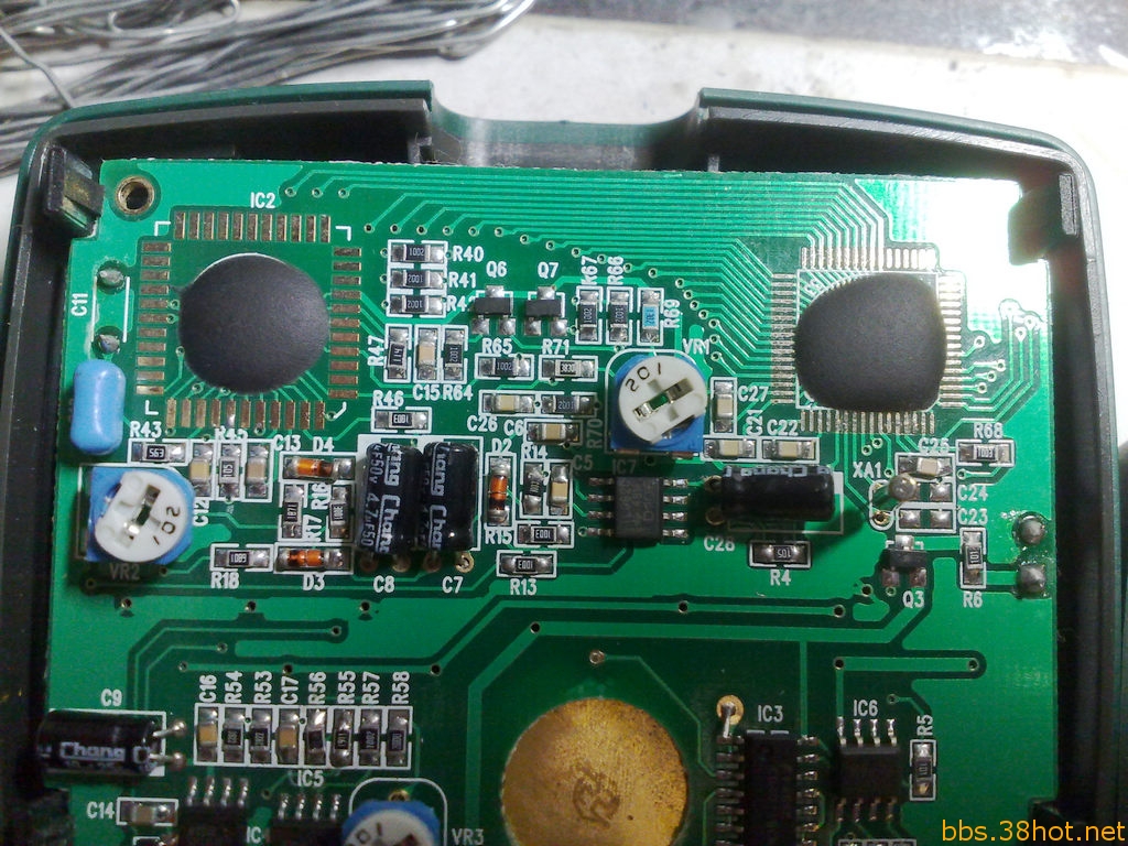

  昨晚简单测量 sc3080 电源3v正常
  请大家知道一下  下一步我该如何检测维修?

 楼主| 发表于 2012-10-9 14:42:29 | 显示全部楼层
回楼上
我用 导线从 芯片数字地短接  划过sc3080 的段码引脚
显示屏 会有部分段显示
应该是简单模拟了交流信号  导致屏显示了段码
故推测  不是导电橡胶 连接的事情
如何判断 是sc3080 坏了  查资料说这是个 段码显示单片机  貌似还有用户程序在里面
发表于 2012-10-9 14:58:10 | 显示全部楼层
表笔短接后蜂鸣器响,起码说明7106有关通断档是好的。
建议先代换一下32768的晶振和附近的两个电容。如无效,再考虑3080的问题。
 楼主| 发表于 2012-10-9 22:31:16 | 显示全部楼层
回 wbxms 的帖子
wbxms:表笔短接后蜂鸣器响,起码说明7106有关通断档是好的。
建议先代换一下32768的晶振和附近的两个电容。如无效,再考虑3080的问题。 (2012-10-09  14:58)
你好老师 这个软封 的3080   外部32768 晶振原来就没有焊件
估计是没有用着
我找了一个 插上也不行
单片机的 复位端是高电平 正确
请各位老师指点
 楼主| 发表于 2012-10-9 23:08:29 | 显示全部楼层
手机照的 不太清楚
大家凑合看吧
做工还是不错的
如果能修复 就太好了
发表于 2012-10-10 00:50:52 | 显示全部楼层
估计是牛屎坏了的可能性大
发表于 2012-10-10 13:45:04 | 显示全部楼层
开机无显示,,测测总电流.......
