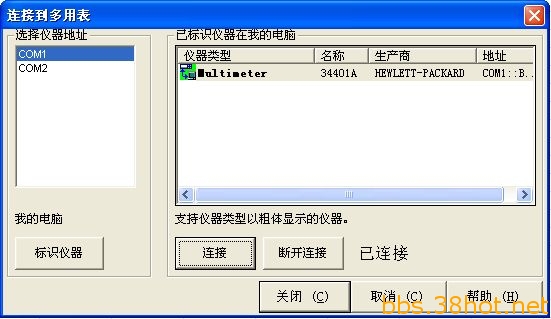

我用RS232线联34401,电脑上用串口助手,开始发命令有回应,一会就不行了,发指令没反映了。我的线是标准的,1-1、2-3、4-6、5-5、7-8、9-9,看手册说仪器侧4脚不接,6脚接高电平,有知道的说说,到底怎么接?

楼主的通信软件应该用官网免费提供的RS-232通信软件。

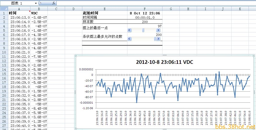

我之前按论坛和手册的说法调试 34401 串口也不成功,我的成功的方法是
连接
电脑 34401
2       3
3       2
4       6
5       5
然后上位机自己编程,在打开串口后设置 DTR=Enable,程序结束前将其设置为 Disable,然后操作 34401 前,发送“SYST:REM”,操作结束后发送“SYST:LOC”,我写了一个程序,在自己的 34401 和 K2000 上可用,楼主可以试一试:

 楼主| 发表于 2012-10-8 22:57:53 | 显示全部楼层
回 lilith 的帖子
lilith:我之前按论坛和手册的说法调试 34401 串口也不成功,我的成功的方法是
连接
电脑 34401
2       3
....... (2012-10-08  11:18)
非常感谢!试了你的程序,试下来,按你给出的接线图,不行,必须再把 电脑“6” 脚 和 仪器“4” 脚 连上才正确,功能完全正常,你的程序很棒!

轩尼诗:
https://bbs.38hot.net/read.php?tid=1121
看我这个帖子吧,有说明怎么做,搜一下34401就有很多帖子可以参考。
试了版主介绍的“Agilent IntuiLink Multimeter  ”,用我的标准232线,完全正常,但是“超级终端”依然搞不定,感觉问题就出在“4”、“6“脚上,回头再研究研究。
多谢版主!
