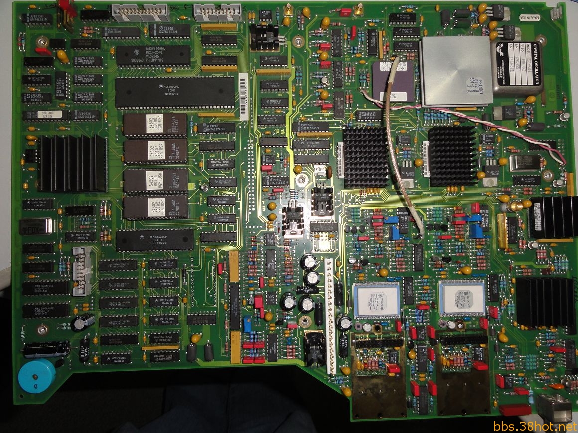

HP54502A主板

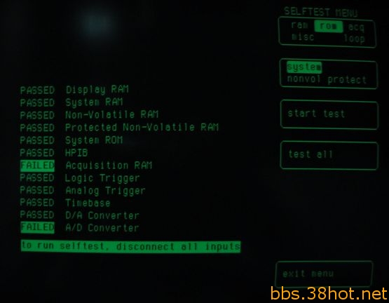

谢谢wushixian ,请问哪个是Acquisition RAM IC ,哪个是A/D 转换IC。
54502-80105、80106、80107、80108是不是就是Acquisition RAM IC,没有具体型号1818-4083 是内部零件号
wushixian
wushixian
发表于 2012-10-6 10:13:30
我没有这些示波器的资料,但54502-80105、80106、80107、80108不是RAM,可能是ROM,是图上贴标签的那4个ROM型 IC吧?Acquisition RAM 是2K X 8bit的,应该好找到,

呵呵,数字示波器第一次接触,找到四片256x4 的EEPRAM,TMS44C256-12N,应该是这几个吧

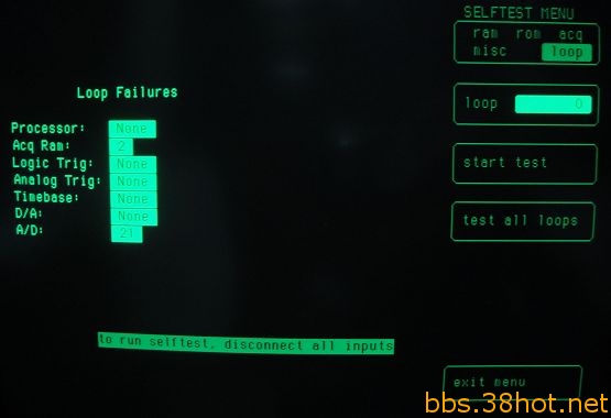

发表于 2012-10-10 19:06:54
谢谢,图片所示故障是更换DS1235YW-120后拍的,更换前Non-volatile RAM这项自检失败。没电路图,真摸不着头脑。好多IC是惠普专用的,连功能都不清楚,那位老大指点指点。

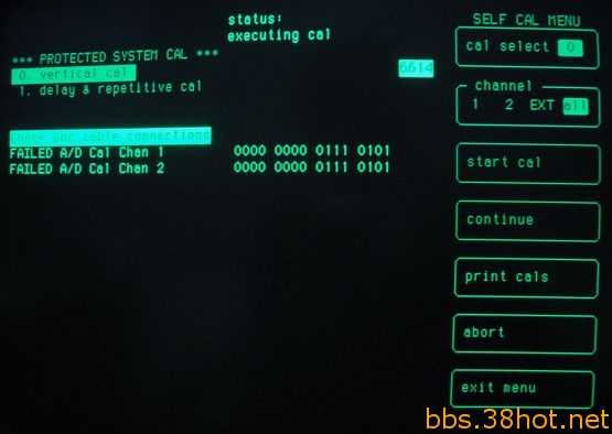

发表于 2012-10-12 14:07:13
谢谢,开关是拨到上面才自校的,不能完成,“FATLED A/D Cal chan1" 'FATLED A/D Cal chan2"

'256x4 的EEPRAM,TMS44C256-12N,应该是这几个吧 ',-------不是TMS44C256-12N,Acquisition RAM 是2K ,没那么大,
