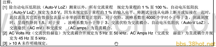

发表于 2012-10-6 19:33:31 | 显示全部楼层
对此问题,fluke115C的手册中有明确说明。真有效值的档位,输入为零时不归零属于正常。见图。

发表于 2012-10-6 21:21:00 | 显示全部楼层
这个本身就不是什么问题。是由真有效值转换器的特性造成的。
真有效值仪表一般要求被测对象电平幅度为仪表量程的1-100%,低于1%时,会有不超过200字的随机误差,当然也包括没有输入的时候。
因此,没有输入的时候,显示值是0和不超过200字的随机底数都是正常的,不影响其测量精度。当然了,如果被测对象的幅度低于量程1%以下时,测量精度会明显变差。

我的表是二手的。使用过程中没发现任何别的问题。
这个问题以前咨询过fluke公司,前边我的说法是根据他们的回复说的。可惜当时的原文没有保存下来。最近我又给他们发了邮件重新咨询一下,等他们回复后,我再贴出来。
印象当中,fluke115C等表不归零的决不是个别现象,经常遇到的。
