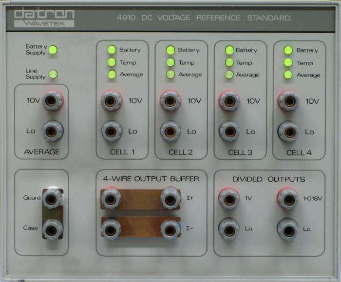

Ein Spannungsnormal mit 1 V, 1,018 V und 10 V. Diese Geräte erfordern Sorgfalt und Pflege. Sehr gute Stabilität, Messunsicherheit 10^-7.

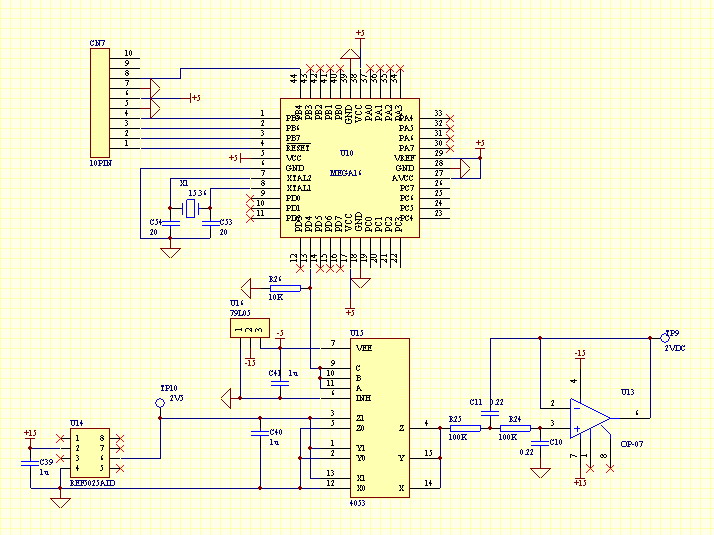

我做的PWM-DAC用的是AVR单片机上的16位定时器,分辨力是65536分之一。如果要达到你期望的分辨力,需要更高位数的定时器,LP210X系列的ARM单片机有32位的定时器,足够了,不过我没有用过。
我用的PWM频率是288HZ,从2.5V的参考电压调幅输出,用DATRON1081测量,输出会在20~30uV的范围里不停地来回变化,应该是交流成分影响的。也试过改变频率,好象作用不大。
有一种同步滤波的方法,理论上可以滤除交流成分,我没有去试验过。我觉得要做好,对电路结构、器件参数都应该有不少讲究,只是我们没有相关的经验,所以很想看看老大的图,看看DATRON是怎么做的。
PWM最大的好处是不存在长期漂移(老化)。

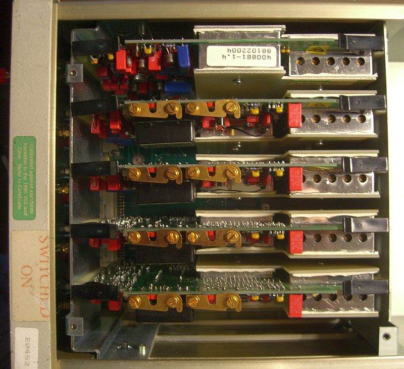

最后一张图有不少补品
发表于 2009-4-17 15:02:47 | 显示全部楼层
每张图都是补品啊,看那插座,也是天价的!

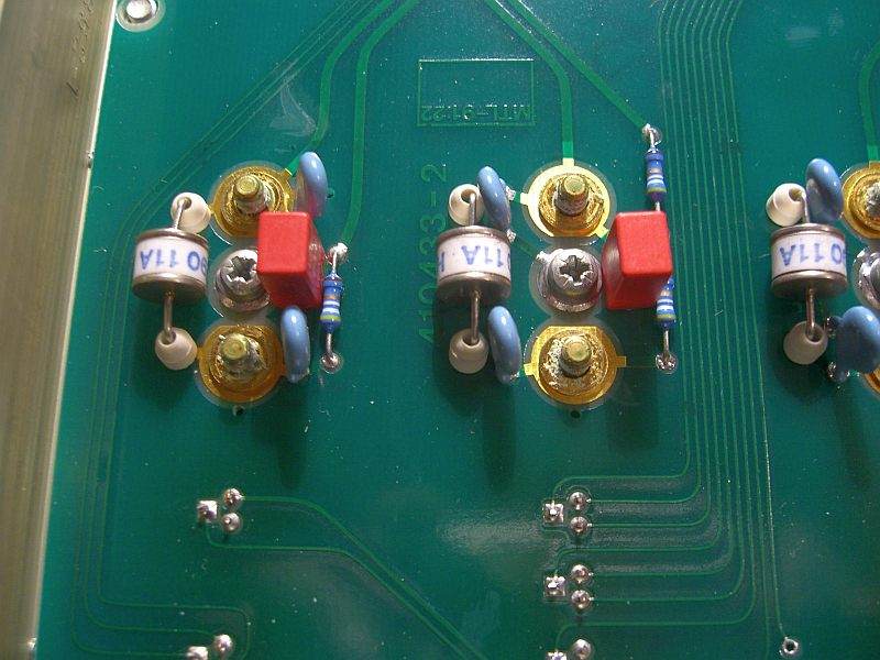

请问老大:第三张图片中标有“11A  “的元件是什么?

4910的PWM电路,很复杂哦,几十张A3的电路图。
第三张图片中标有“11A ”的元件,是放电管。平时开路,一旦有瞬间高压,里面立即短路放电,以保护里面的元件不收损坏。瞬间高压往往发生在雷击,甚至发生在静电放电的时候。

AVR单片机的PWM功能只要初始化(写几个寄存器)之后就不再需要程序干预了,它自己就能连续不断地输出PWM波形。
我前面有点没说清楚,我没有用65536的分辨力,因为我的应用里不需要那么高,只做了25000的分辩力,所以是288HZ;如果用满65536的分辨力,输出频率应该是:288*25000/65536=110HZ。
AVR的最高频率一般是16MHZ(官方数据),不过玩点超频也不会死机。
如果是DIY 10V基准,65536的分辨力只能调节到10V / 65536 =153uV,太粗了,所以最好用LPC210X的32位PWM发生器。
4910也是用的32位的PWM,图上可以看到用了4片74HC40103(8位计数器)组成32位计数器。

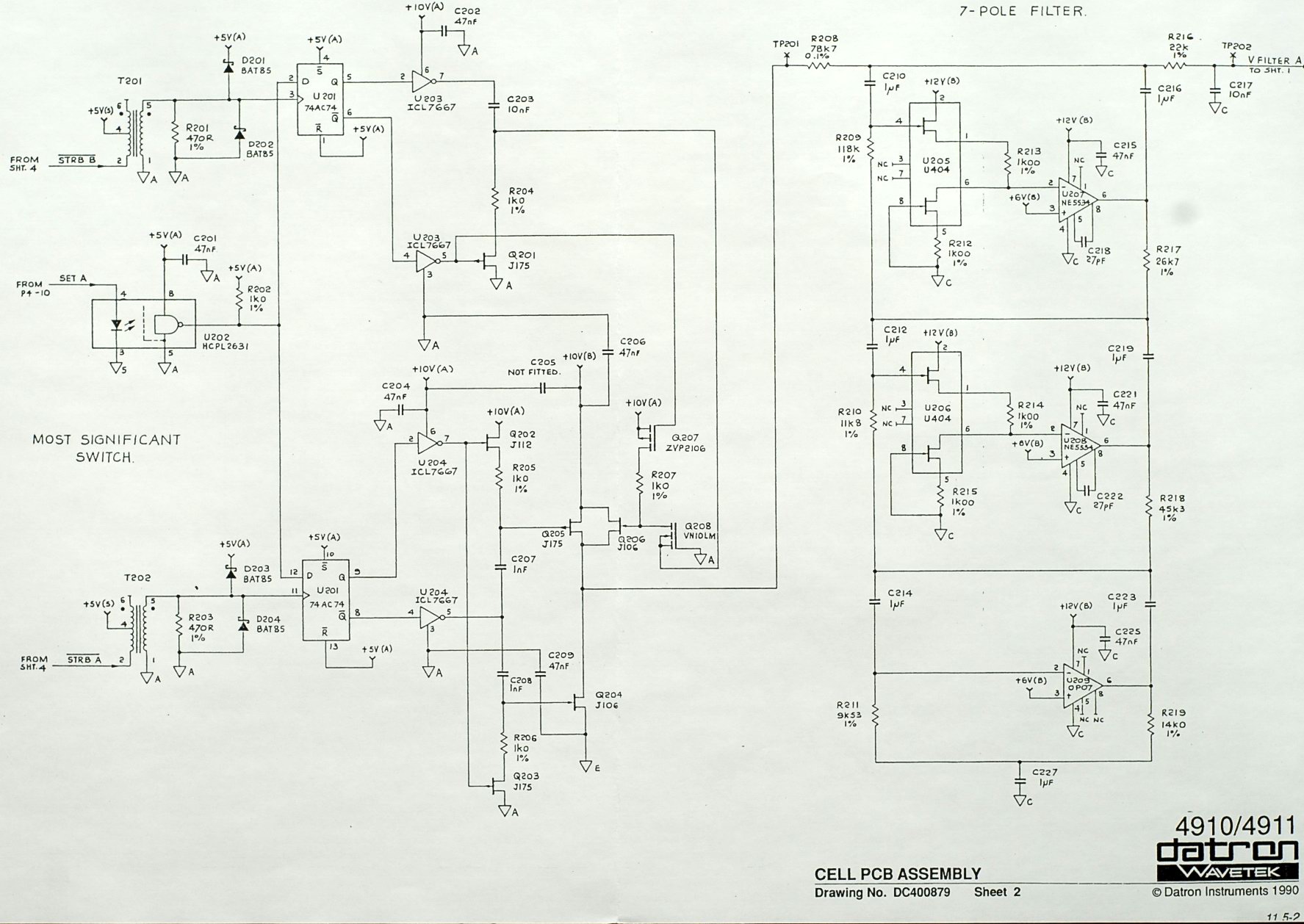

弄了一张PWM含7 pole filter的图

谢谢老大提供的图!
这张图让我想起了10多年前在杂志上看到过一篇文章,介绍FLUKE在校准仪中使用的DAC电路,跟这个图非常象。也是PWM信号经过光偶隔离,同时时钟信号经过高频变压器隔离,然后也是用D触发器同步,再对基准电压进行开关切换,最后是滤波输出,而且有源滤波电路的结构也几乎相同,只是好象用的是两个运放。
相比之下,我用的滤波电路可能太过简单,所以滤波效果不好;此外,4053做开关在速度上也不够快,导致PWM的边沿不陡,也会影响最终的效果。
老大图上的+10V(B)可能就是10V输出的取样,经过PWM后滤波的输出可能是7V,然后去和LTZ1000的7V基准比较。

回 18楼(jackrao) 的帖子
有可能,Fluke在5440A/B里也是用PWM。
