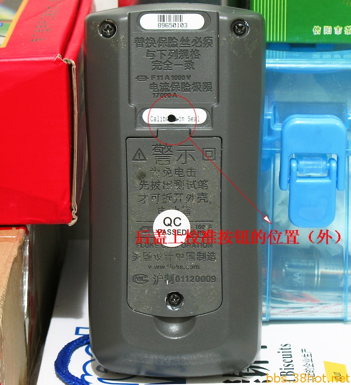

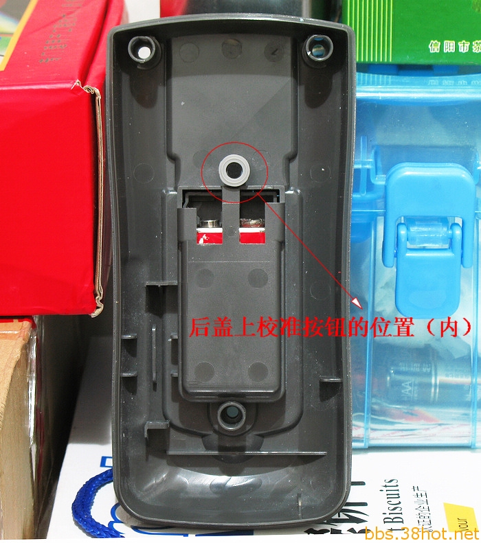

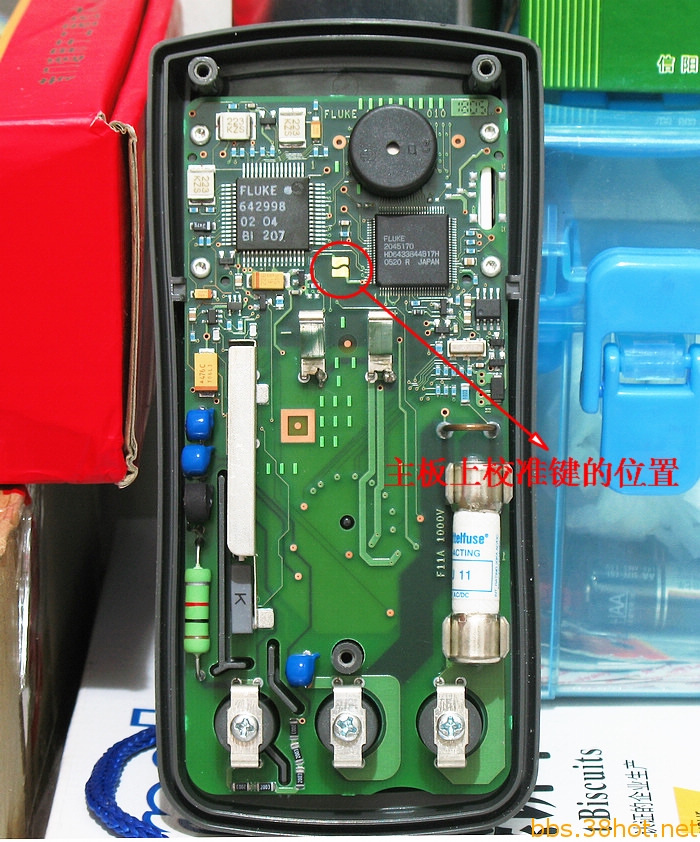

注:先要准备好直流电压6.000伏,如没有随便找个直流稳压电源调整到6.000V也可以,只要准就OK;捅校准按钮时有时候一次没反应听不到“滴”一声无法进入校准模式就多捅几次,直到听到声音并看屏幕确认已进入校准模式;最下面是网上下载的校准资料及校准按钮的位置图,位置很隐蔽,我也是找了很久才找到。
1、首先关机,拿一把小十字螺丝刀捅破后盖上的校准标签贴纸后,开机并拨动到交流电压档既第一档,然后用力捅一下小孔内的校准按钮,听到 “滴”一声后看屏幕上显示C-01说明已经进入校准程序;
