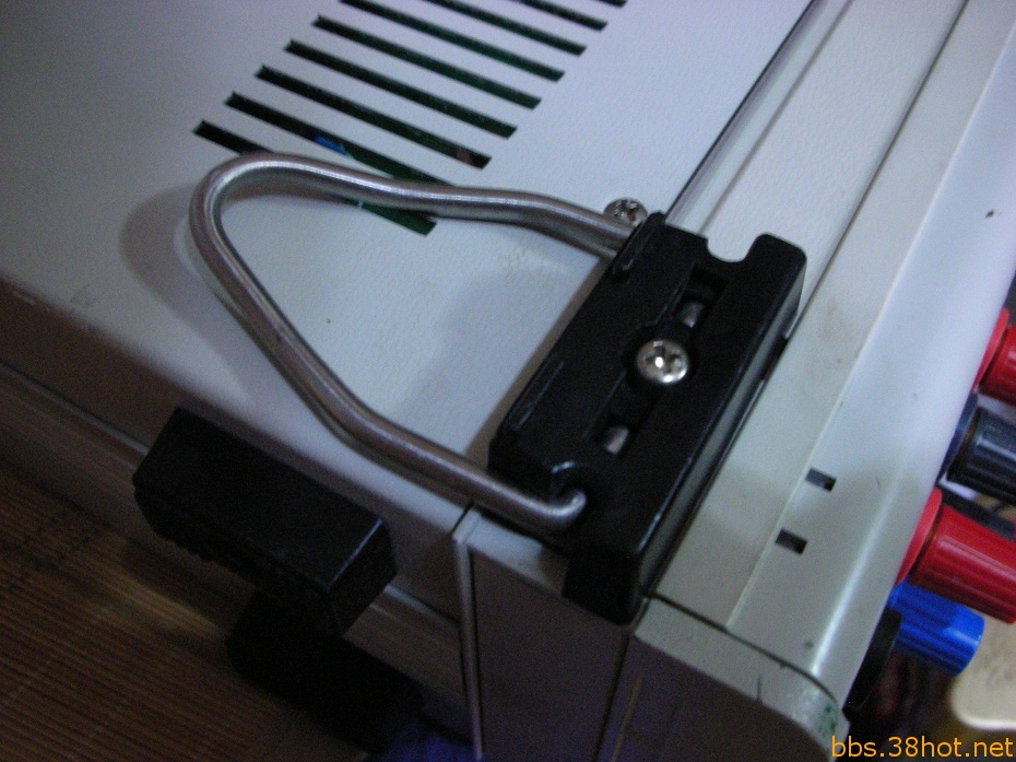

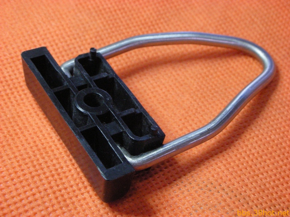

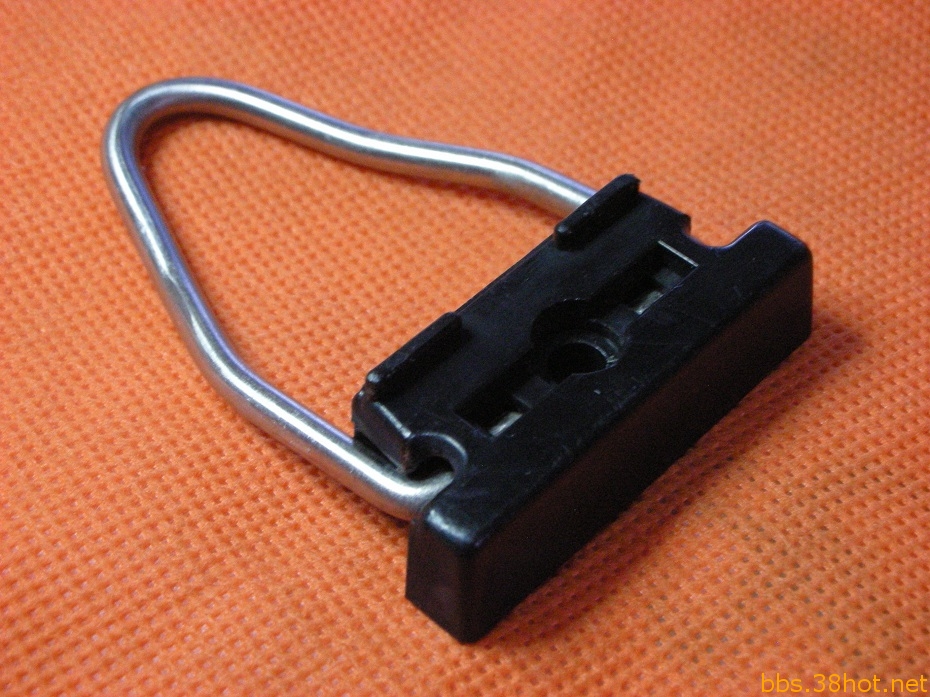

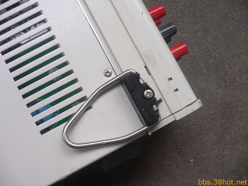

首先先要感谢裕作的帮忙,帮我完成了把瘸腿爱德万复原的心愿~裕作寄来的机脚经过另一位网友特价时买来的超声波清洗机的洗澡,
沐浴后~看上去就是新嘟嘟的啊~
先来展示下裕作提供的机脚(相机很破,拍照时垫在下面的是环保袋的反面…)
断了一条腿的TR6878
更换完毕~~~

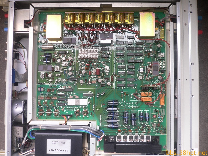

TR6878内部图(看似没肉,但实际上这表还真不赖的~在我的qing博客里有此台表与34401的对比图)

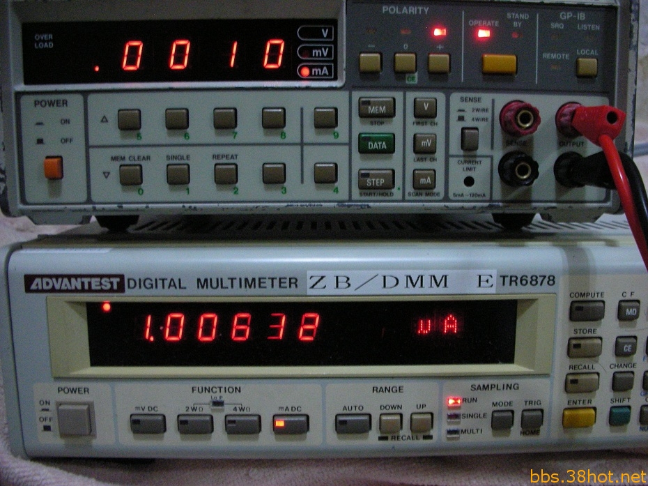

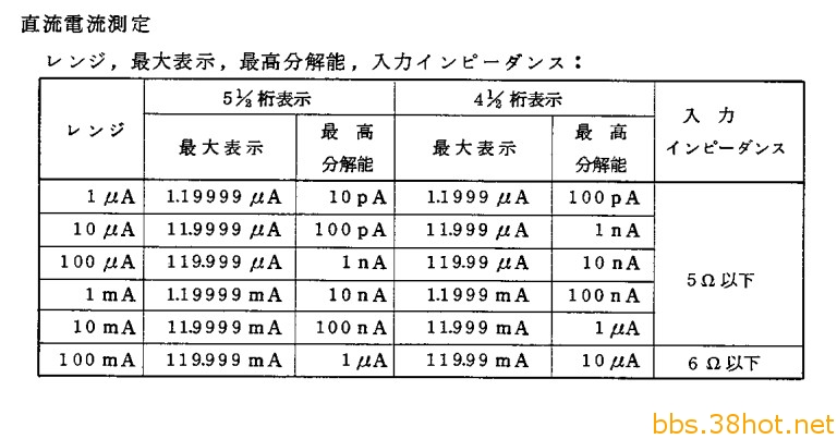

令人惊愕的电流测量范围~微弱电流测量读数超34401

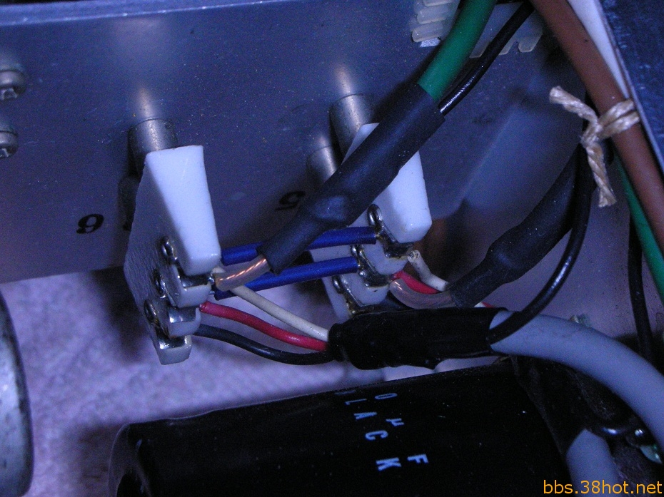

TR6142内部100V未跳线
实际跳线为240V应断开两条平行蓝线,将左侧黑线,连接至右侧白线即可(在这一贴中记号一下~)

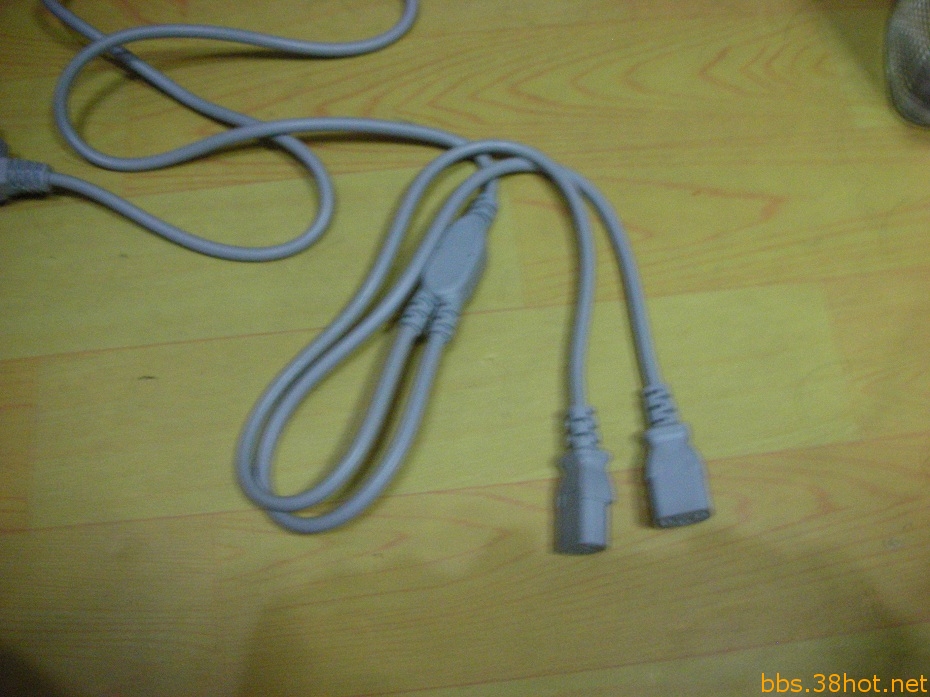

插上最喜欢的电源线~我家很多设备都是用这样的线~效果不错,省掉很多插头

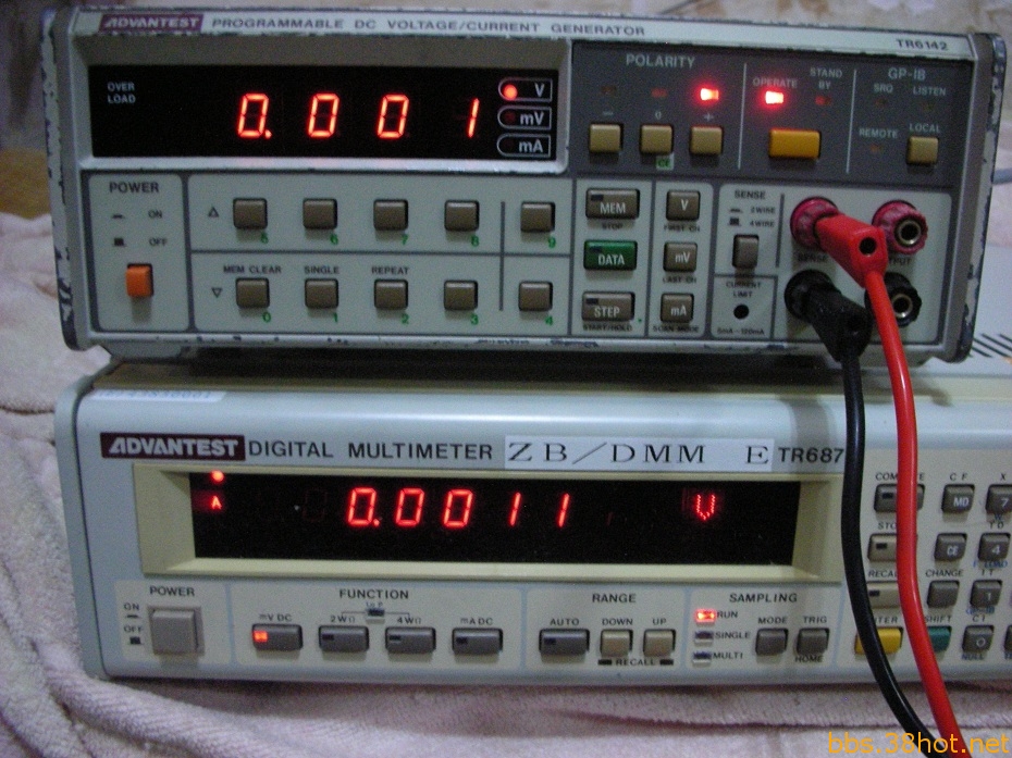

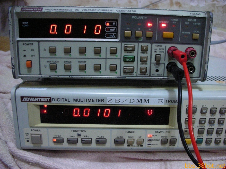

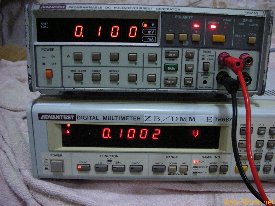

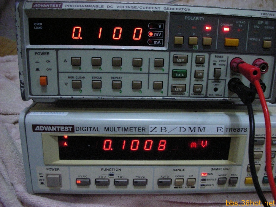

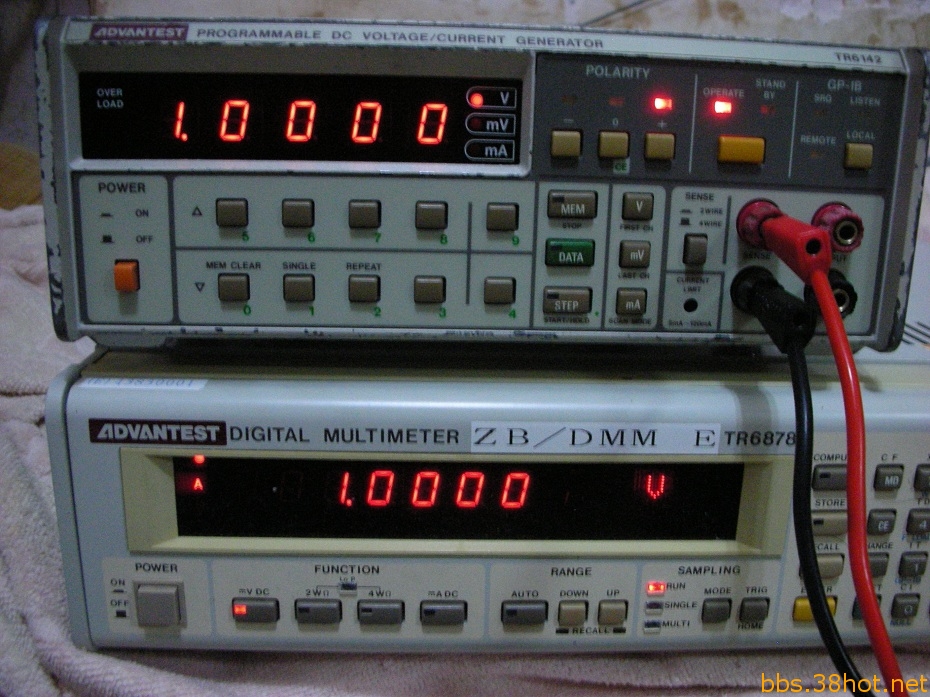

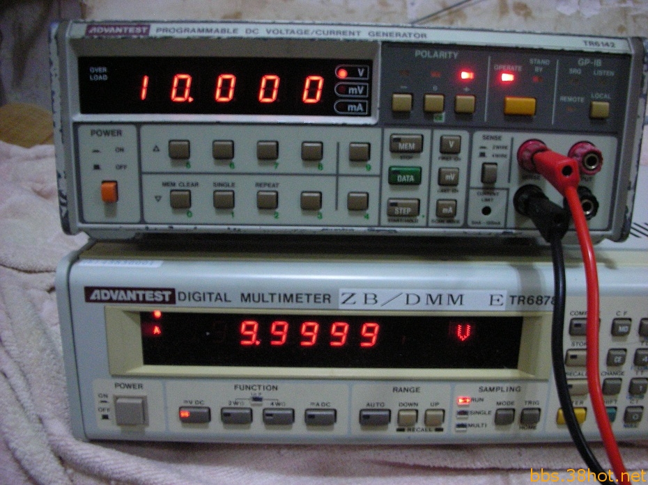

开始试机~
0.100mV
0.0001mA=0.1uA
0.001V
0.0010mA=1uA

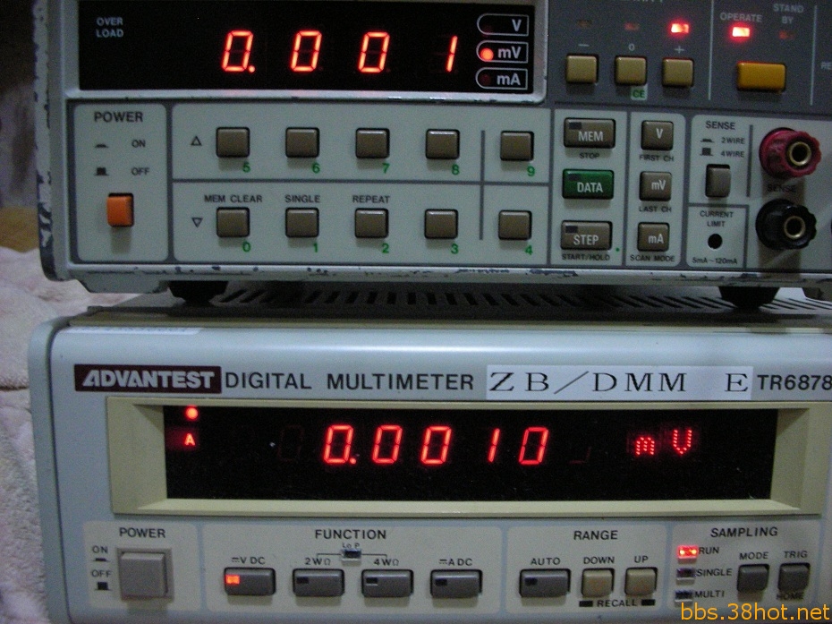

0.001mV
1.0000V

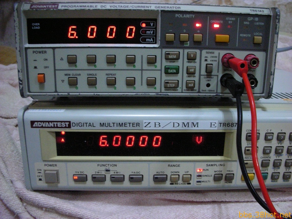

6.000V
0.010V
10.000V
0.100V
与34401的对比(更多的图片都传在我qing博客上了,不高兴再下下来压缩了~如有兴趣可以看看~34401是公司上个月刚送检的~应该不会差很多~)

爱德万电流档一直比较强

这机电源插口处不是有电压变换插板为何还要跳线?
 楼主| 发表于 2014-3-27 18:26:26 | 显示全部楼层
TR6142是武田时候的产品
R6142是爱德万后来生产的
发表于 2014-3-27 21:35:59 | 显示全部楼层
poseidonstorm 发表于 2014-3-27 18:26
TR6142是武田时候的产品
R6142是爱德万后来生产的

另问:TR6878这机器挺好玩的,用料也不算含糊,可是我找了老半天就是不知它的电压基准是哪个,求您指点。
 楼主| 发表于 2014-3-27 23:22:03 | 显示全部楼层
anyuzhi 发表于 2014-3-27 21:35
谢谢又得一知识。
另问:TR6878这机器挺好玩的,用料也不算含糊,可是我找了老半天就是不知它的电压基准 ...
一个银色轴向的直插器件,靠近面相面板的右后方到底接线柱的部分,凭着记忆想的,你看看对不对
