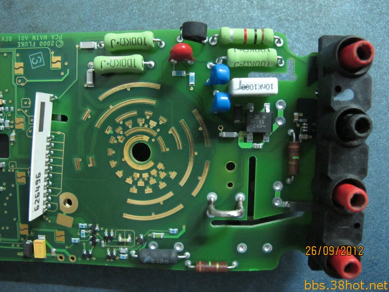

昨晚测一电压,紅表笔一端接触测试点,黑表笔悬空,紅表笔和被测点之间有拉弧,187有蜂鸣声,后来又把黑表笔表笔接地,再后来就悲催了,电压档不起作用了,MV档还能有数字闪烁,高压挡没反应,电阻还能测,二极管也能测,哪位大仙能告诉我咋修吗(难度不大的话),谢谢! IMG_1114.JPG
 楼主| 发表于 2012-9-27 11:19:48 | 显示全部楼层
打开看后没啥明显的烧痕

首先压敏肯定击穿了,先把压敏下掉再测个电池试试,

谢谢啊,压敏是不是那个黑色的,去掉后,直接连接吗

我靠压敏电阻拆了就行啦!连起来又短路了!应该是那几个绿色的!黑的是温度方面的电阻
 楼主| 发表于 2012-9-27 12:04:26 | 显示全部楼层
绿色的看起来像一般的电阻啊
发表于 2012-9-27 12:16:37 | 显示全部楼层
蓝色的

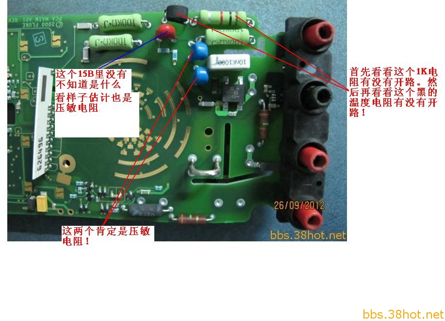

发表于 2012-9-27 12:18:31 | 显示全部楼层
回 ba6jw 的帖子
ba6jw:绿色的看起来像一般的电阻啊 (2012-09-27  12:04)
奶奶的为了给你解决问题哥刚去拆了自己的15B  绿的就是压敏电阻!黑的肯定是温度电阻!黑的是正温度系数的常温1K左右!

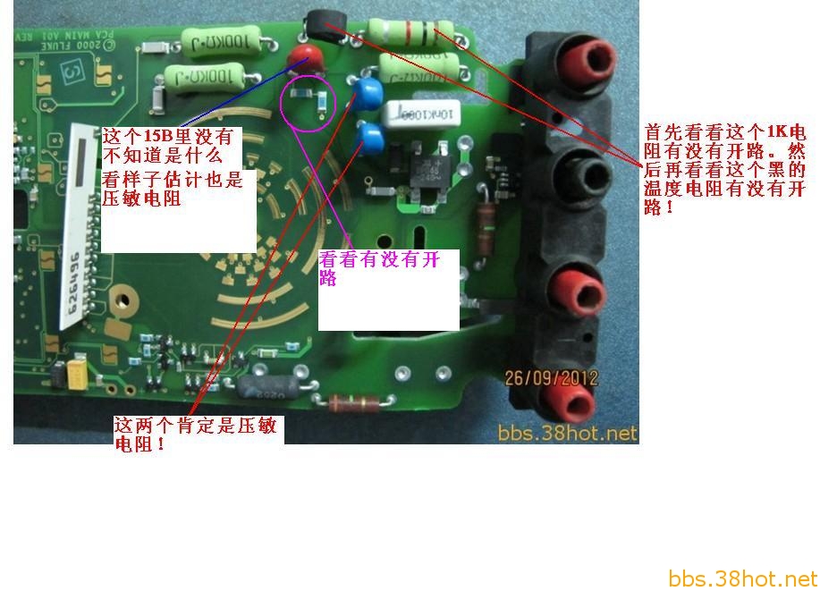

发表于 2012-9-27 12:32:55 | 显示全部楼层
回 ba6jw 的帖子
ba6jw:谢谢哥哥舍己救人,拆了以后就不用管了吗 (2012-09-27  12:24)
看了一下那几个蓝的黑的都是电压档的保护电路都拆了都没关系!有关系的是下面的小贴片电阻!15B上是几只2003的就是200K的!如果开路了也测不到电压的!

同情一下,我的187也是不能测电压,只是分压部分的10M网络电阻坏了,在上面关个10M的就正常了。

先测下电压档的输入电阻吧。正常电阻10兆欧。电阻小就查压敏电阻电阻,电阻太大就查分压电阻要是电阻正常那就输入10V电压然后一级一级往后测哪儿电压没了就查那儿吧。估计是自动量程转换那儿坏了。
