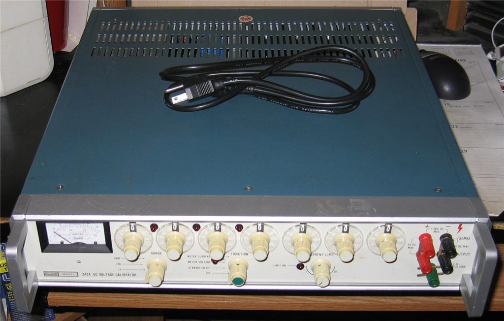

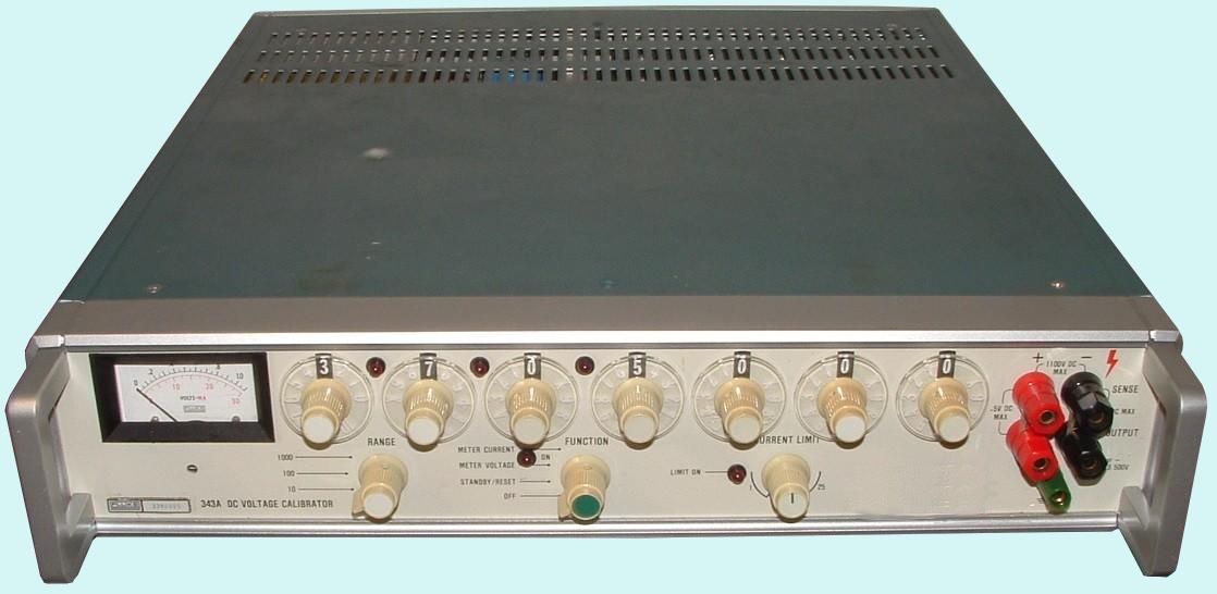

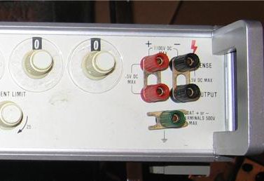

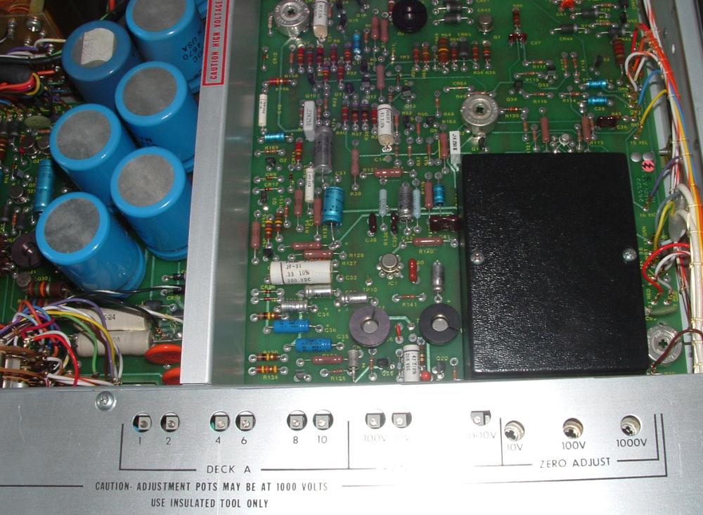

FLUKE 343A
FLUKE 343A
右侧输出端子
右侧输出端子

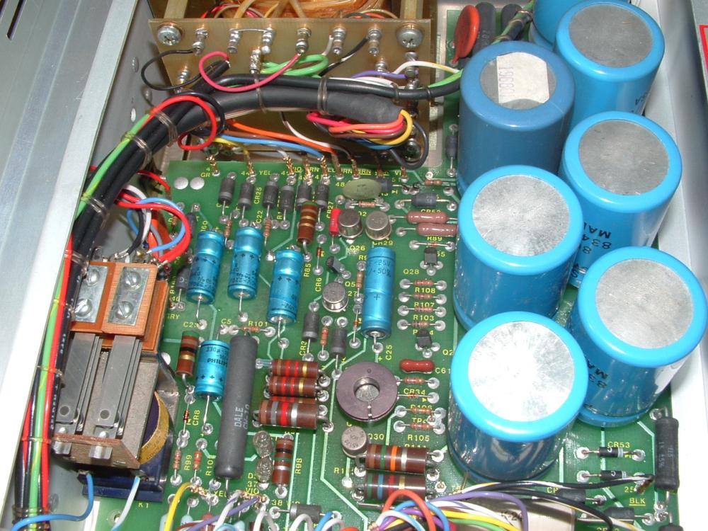

这排应该是用来校正的,黑匣子里面一定是基准部分了

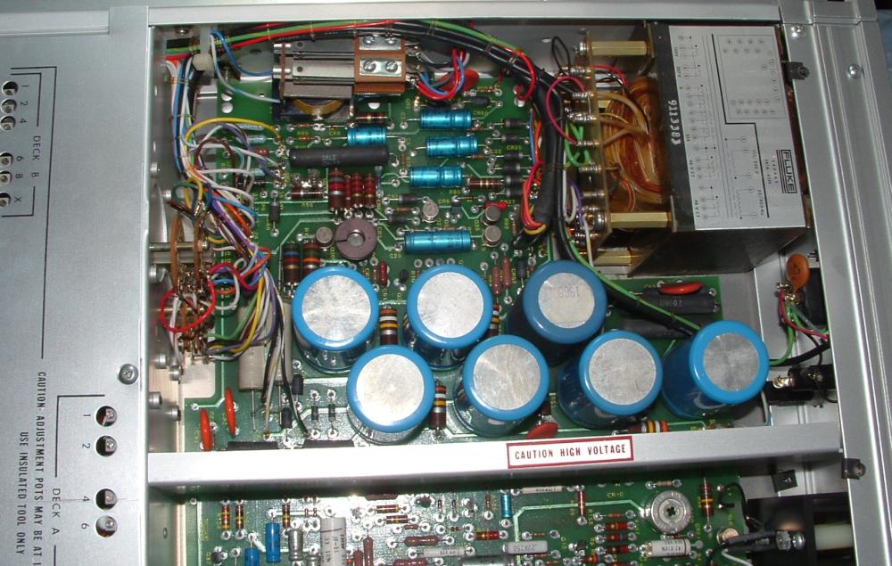

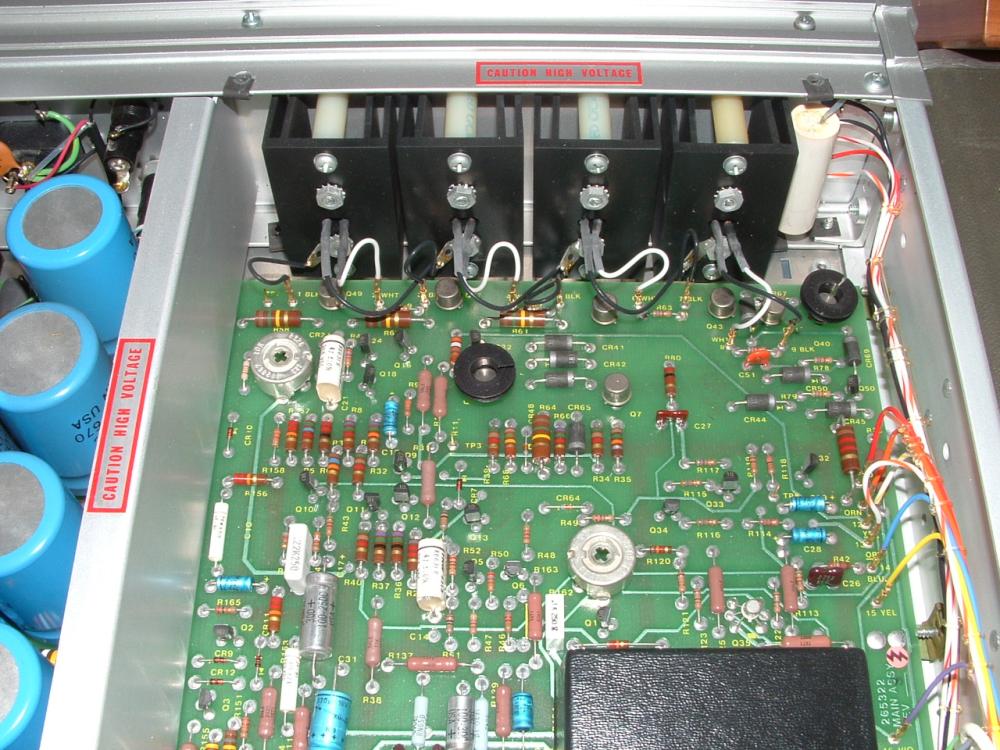

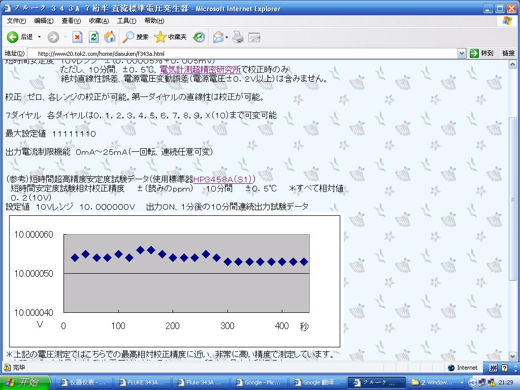

Fluke-343A-capacitors.jpg Fluke-343A-open.jpg Fluke-343A-power.jpg          10V、100V、1000Vレンジ  1uV~1100V  0.1ppm分解能
確度 ±0.001%   安定度 ±0.0005%
短時間実測安定度 ±0.0001%(10V:10Vレンジ)
7ダイヤル 各ダイヤルは0,1,2,3,4,5,6,7,8,9,X(10)まで可変可能
最大設定値 11111110
出力電流制限機能 0mA~25mA

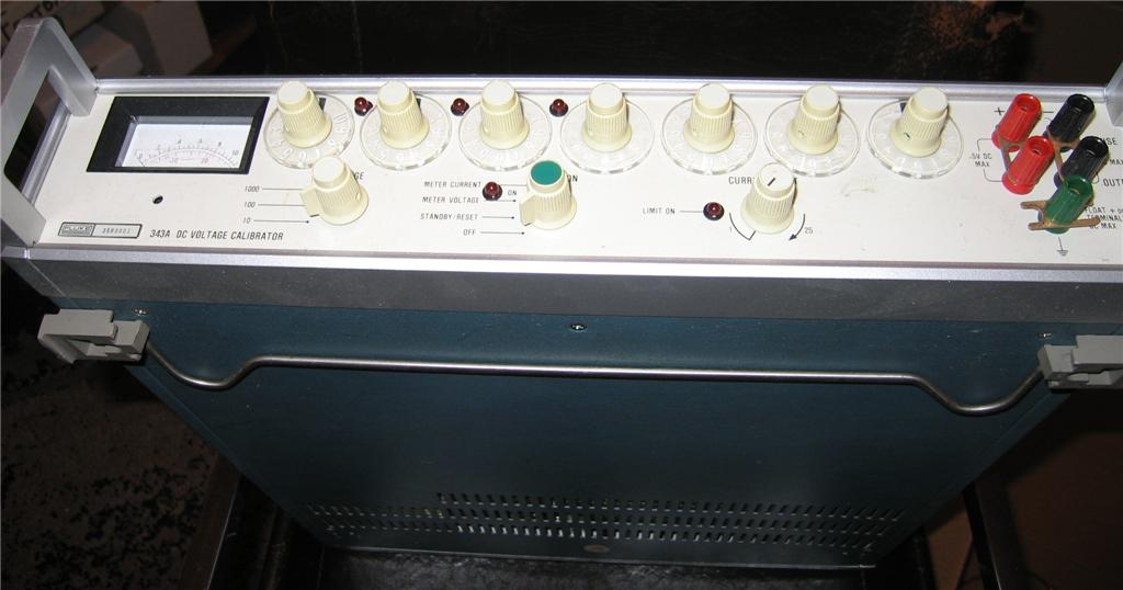

发表于 2009-4-17 18:18:33 | 显示全部楼层
这个东东要是自己有一台就爽了!

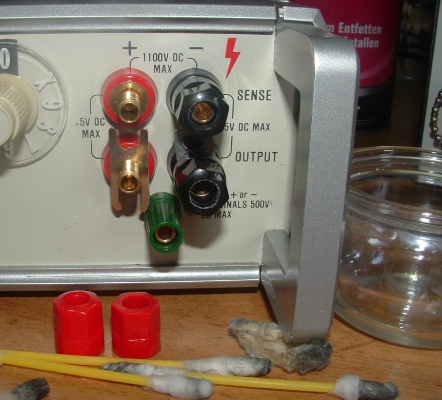

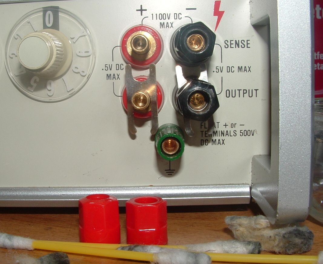

发表于 2009-4-21 02:05:49 | 显示全部楼层
这台校准器的4只接线柱帽,咋看也不像原来的,只有那只绿色的地线像原来的,当然这不是你换的。
发表于 2009-4-21 09:27:47 | 显示全部楼层
引用第2楼grn于2009-04-21 02:05发表的  :
的确如此啊,找到两张别的343的图,接线柱帽不很大,与绿色的是一样的
 楼主| 发表于 2009-4-21 16:01:05 | 显示全部楼层
二楼好眼力,确实不是原机的,哪位知道这机器用的是什么基准吗?

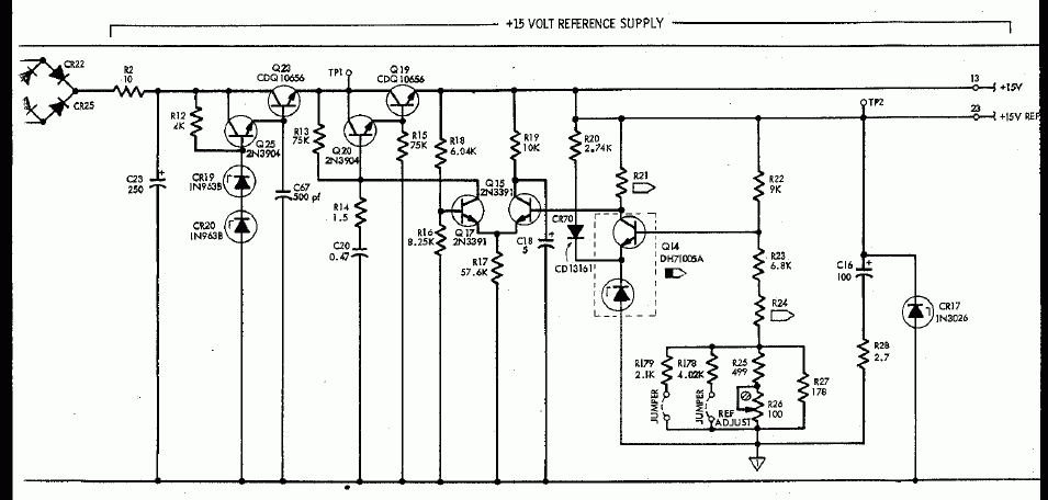

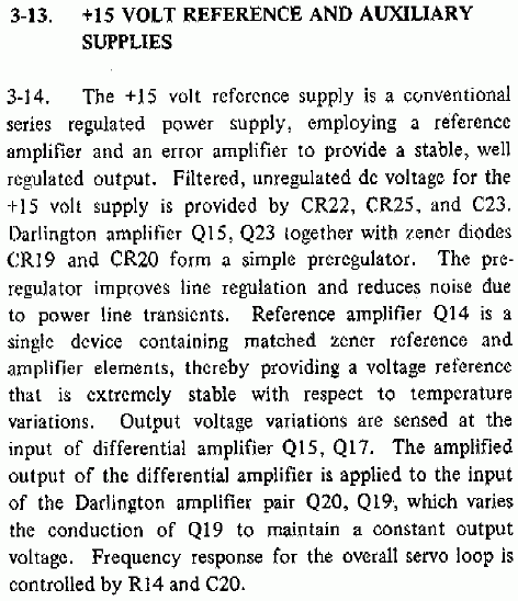

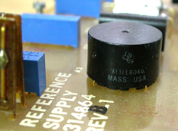

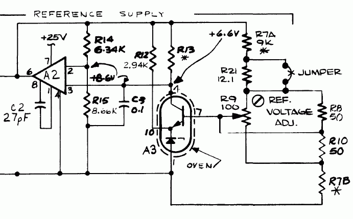

发表于 2009-4-21 17:12:40 | 显示全部楼层
引用第4楼wanqing于2009-04-21 16:01发表的  :
用的是很早的“参考放大器”,型号是DH71005A,类似SZA263,没用恒温。
到了要求更高的335D,用的就是恒温的参考放大器了,是Fluke从德州仪器定的。
发表于 2009-4-22 11:57:26 | 显示全部楼层
补充,根据可靠消息,Fluke 81年的343A用的是SZA263
我的335D,是78年生产的,里面用的是这个
 楼主| 发表于 2009-4-22 13:02:57 | 显示全部楼层
引用第6楼lymex于2009-04-22 11:57发表的  :
请问这个是什么型号?和263有什么异同
发表于 2009-4-23 00:07:30 | 显示全部楼层
回 7楼(wanqing) 的帖子
我也不清楚,只有这个电路图和这个外观。从电路上看是恒温的。
 楼主| 发表于 2009-4-23 00:34:09 | 显示全部楼层
Re:回 7楼(wanqing) 的帖子
引用第8楼lymex于2009-04-23 00:07发表的 回 7楼(wanqing) 的帖子 :
谢谢!有可能是带恒温的263?[s:37]
发表于 2009-4-23 10:44:32 | 显示全部楼层
回 9楼(wanqing) 的帖子
型号肯定不是。263是Motorola的,这个黑的是Texas(德州仪器)的。
发表于 2010-8-19 16:29:31 | 显示全部楼层
发表于 2010-8-19 16:59:45 | 显示全部楼层
是 263做基准的,,,我有一台在用!!!
发表于 2010-10-25 19:20:25 | 显示全部楼层
的确是263做基准,我找到的那台也是263.
