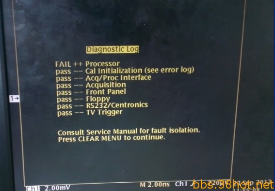

泰克754示波器出现情况了
670
泰克754示波器出现情况了
xiaofengya
xiaofengya
发表于 2012-9-24 16:25:30
求解!!!
kt6130104
kt6130104
发表于 2012-9-24 16:32:39
楼主的754挺多的么 根据字面意思 是处理器自检没通过 不过就不知道是什么部分处理器了

发表于 2012-9-24 22:10:16
应该还可以继续使用吧,我的520D也报这个错误,查了log说是nvram的什么校验错误
bg8up
bg8up
发表于 2012-9-26 00:53:33
如果没有ACQ报错的话,PROCESSOR的报错主要是选件表出错引起的。
第二项Fcal建议看下ErrorLog,拍个照片,再决定是否做SPC。
另外要区分清楚754A,B,C,D和520,A,B,C,D后缀,NVRAM资源分配是不同的.包括自检时读写测试的地址也不同,虽然使用的字节内容是一样的。

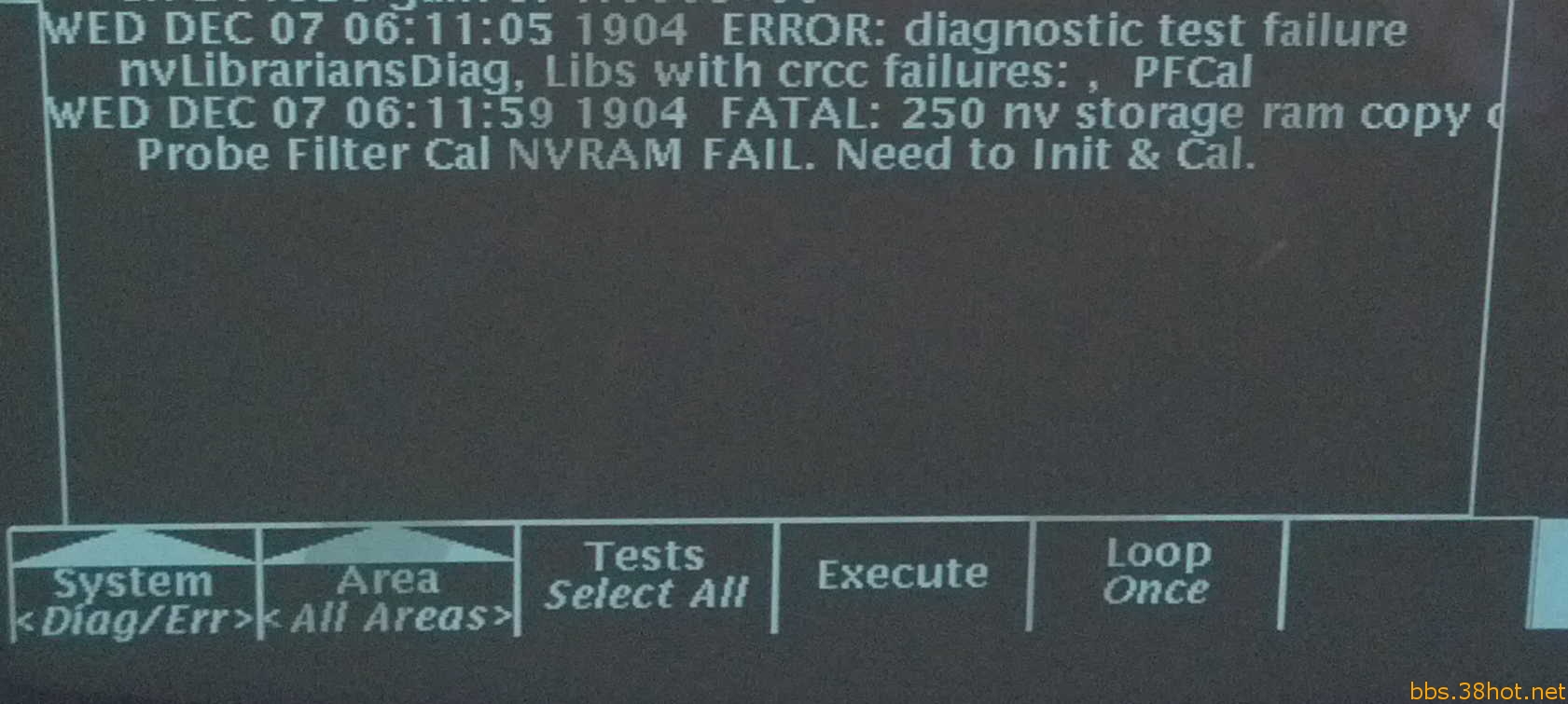

发表于 2012-11-6 16:34:50
现在我换了一个新的DS1250Y上去,还是提示FAIL++ Process
我看log,是上图,请教一下bg8up ,是什么地方报错?该如何下手?

开机上有1F 1M 2F 2C 3C 4C组件,我总觉得不太对
3C 4C组件说是P6701B with system calibration
可能我示波器是没有这个东西((光电转换器),请问如何确定这个组件有安装么?
1F组件我从手册上都没有查到
我的是TDS520D,有没有办法把没有的功能删掉它,这样就不会报错了吧
