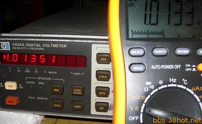

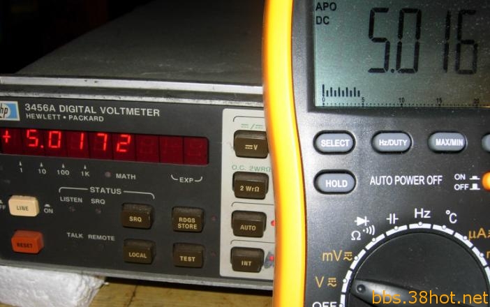

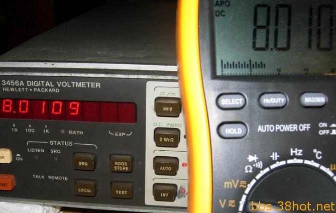

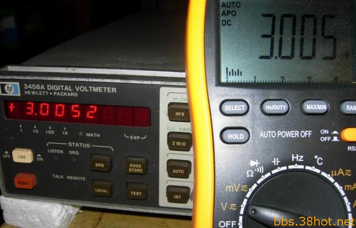

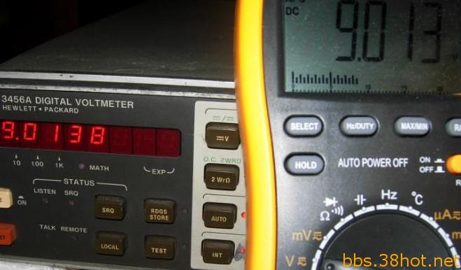

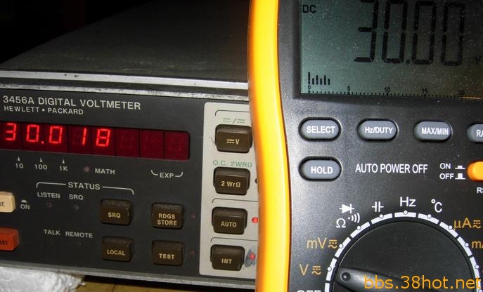

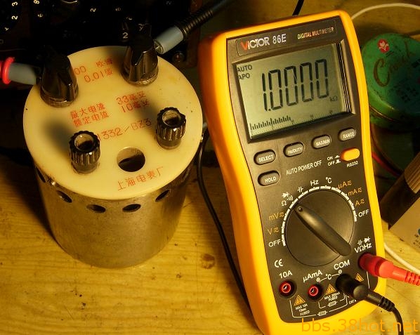

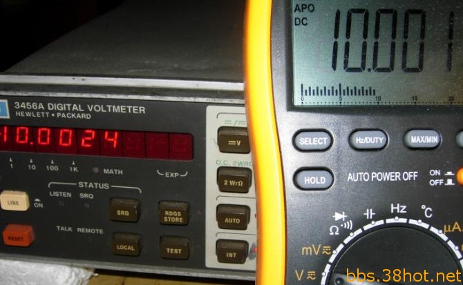

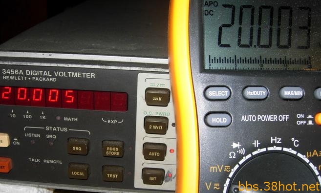

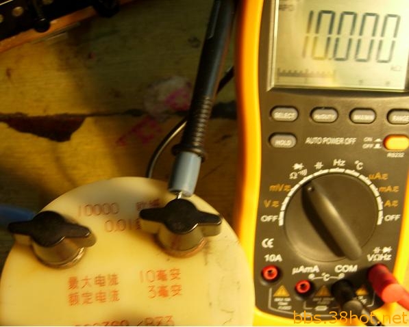

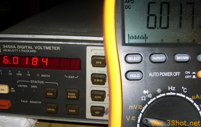

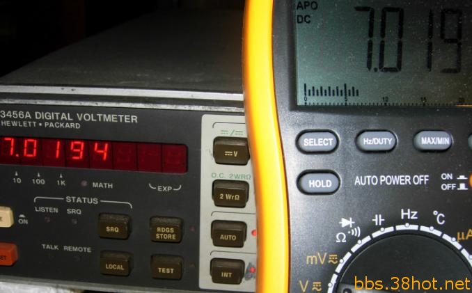

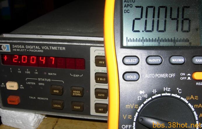

新购VC86E在1-30V的线性,在保未拆封。
测单片机晶振,单片机停工,无法测。
测电阻较准,也许巧了。

本HP3456A用jj的AD588校对.

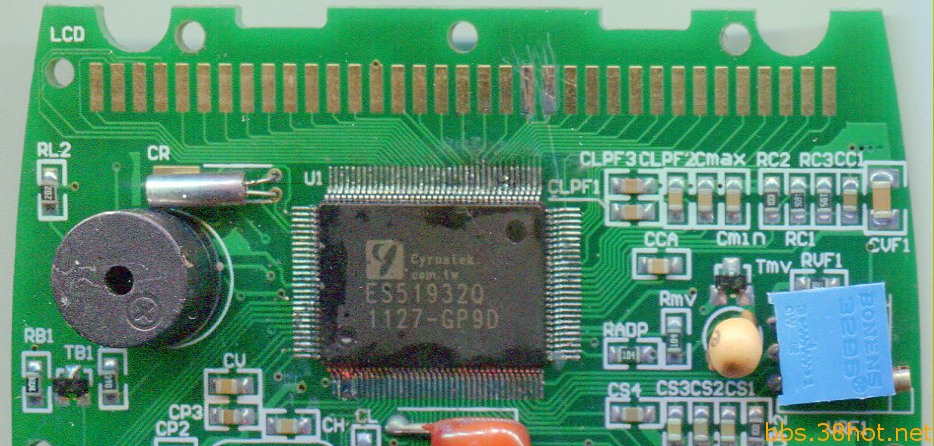

我买这表已经1年多了,拆开清洗拔盘时发现做工不太好并疑似返修表,但这表准确度和线性以及测量速度确确实实很棒,所以也就不再追究是不是返修的了. 新表在电阻档短接表笔时显示不稳定,清洗拨盘并打磨一下表笔尖后即可解决,不算大问题.原配10A表笔太差,典型的皮厚芯细,自行将笔线换成16AWG的硅胶线后短接显示0.11欧,很爽. 前些天在改HOLD为REL以及改单锂供电后,越来越喜欢这个表了. 顺便发个图让大家看看是不是返修的?(注意看芯片的焊接工艺及连接屏幕的金手指)

sunhere:我买这表已经1年多了,拆开清洗拔盘时发现做工不太好并疑似返修表,但这表准确度和线性以及测量速度确确实实很棒,所以也就不再追究是不是返修的了. 新表在电阻档短接表笔时显示不稳定,清洗拨盘并打磨一下表笔尖后即可解决,不算大问题.原配10A表笔太差,典型的皮厚芯细,自行将笔线换成 .. (2012-10-15  22:02)
不一定是返修吧,也许是手工焊接残留的。

集成电路是ES519320,很不错的,好多表是ES519220.

呵呵,测量1K电阻的照片应该就是巧合,而不是也许是巧合,因为二线测量所带来的表笔电阻值是无法去掉的,加之楼主也没有改装有REL键,所以1.0000KΩ应该就是标准电阻的阻值、表笔的阻值、表电阻挡本身的误差这三者的代数和巧合成1.0000KΩ,而大家还都是喜欢看到这一串串0的。
