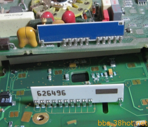

刚搞了个187,除直流毫伏档能测量外其它电压档都不能用,在网上找到说“输入1000V电压后,精密分压电阻的10M欧电阻烧坏”,量了一下确实不能通,随便找了一个10M欧(实测只有8点几)的电阻装上,测量干电池5V档显示“OL ”,50V档显示“1.521”,打电话到FLUKE说维修费要500元,太黑了但很难找到这个精密分压电阻,现在网上买了两个5M千分之一精度的金属箔电阻,

请问能不能用这两个电阻代替,精度会差多少?

不考虑精度低情况下可以换电阻的,只是最好换耐高压电阻,你的塑料块估计不行,分压电阻精度不是首要的,关键是所有电阻的分压比以及一致的温度特性,你搜我的帖子,有分压网络电阻的解剖图

可能是电阻膜引线处接触不好了(内伤),导致测电压漂,经过几次转手和运输,彻底分离了。测一下,看看坏了几个。如果这些分压电阻中有问题,最能体现故障的是电阻档,坏一个电阻,必定至少有一个电阻档失常
      最好收个拆机排阻。若2个5M塑料块串的话,可以找坛里的JS,让他挑一对,最好偏小一点的,便于自己修正。(要确定该表该电阻确是10M数值?!)

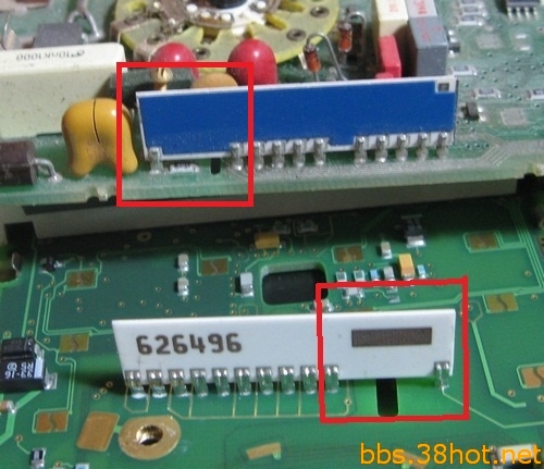

发表于 2012-9-24 00:57:14 | 显示全部楼层
网络电阻主要的意义在于一块基板上温度系数都一致,,这是最主要的,,如果不是同一块网络电阻,,温度系数差别很大,,那就没什么意义了,,,看你意愿吧,,,你确定要就PM地址我,我随时发出!!!73!
发表于 2012-9-24 01:00:50 | 显示全部楼层
如果87和187的网络电阻阻值一样,,我建议你宁愿飞线,比你单独换那个10M电阻好,,但如果不一致还要增加其他电阻,,那还不如你自己找个好点的10M电阻换上!!!
