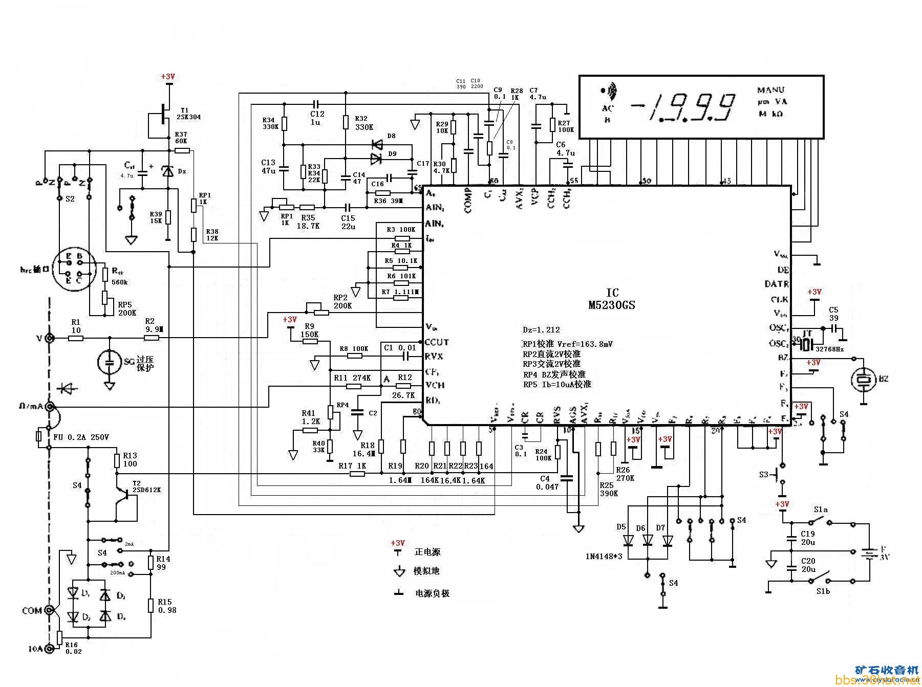

DT860一块小表,一直没有顾上收拾,开机显示不正常,换挡后有些档位不变,原来有修,电池触片断过,现在换了弹簧接触,开盖发现后盖屏蔽纸上有烧灼的黑影,对照位置,终于发现在和换挡开关对应位置对面,还有一个电阻又换过,而且现在烧黑,看不见阻值情况,查编号R17,有知道的xd麻烦告知,有图纸最好,诚谢。。。

谢谢楼上x兄

今天终于抽空找个电阻,把那个烧毁的编号R17的电阻换了,现在表功能基本正常了,精度具体还没有详细对比,但是可以满足一般修理使用。。。方便了,上详细图
