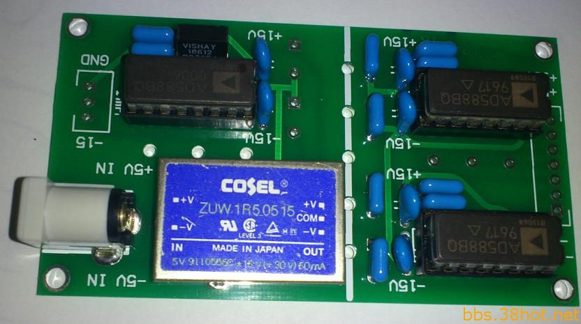

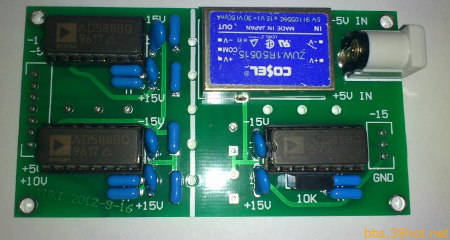

上次做了万能板的ad588,觉得指标还行,就画板做了块使用3块ad588,可以输出+5v/-5v/+10v/-10v,/恒流1ma。
插上一块ad588,耗电100+20ma,插上两块耗电100+60ma,最后一起插上恒流输出的ad588耗电100+80ma。
电源模块会发热。
输出1ma恒流的ad588,没有负载的话,不怎么发热。
输出电压的ad588,平时会发热。

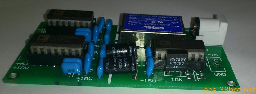

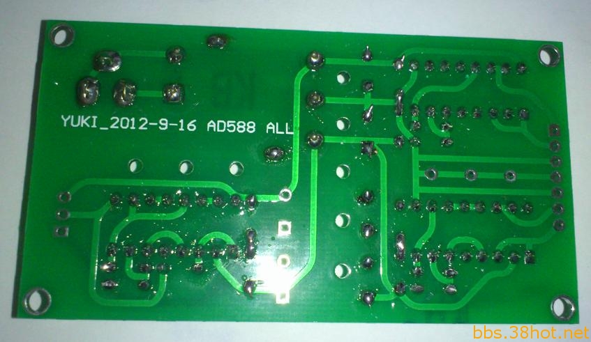

设计板子的时候,是可以切割使用的,电源104电容每个ad588都有位置焊,47uf-100uf的滤波电解,只焊一个地方就够了。
焊板子的时候,焊了两个104电容,发现焊错了,是102/1000V的电容....将错就错,焊六个上去吧,另外焊4个104并联在滤波,47uf电解,
焊不焊,电源模块耗电都一样,影响噪音多少,我没有条件测。

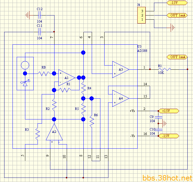

正负5v正负10v输出正常。
恒流输出1ma存在一个问题,接GND的话,正常输出1ma,接电源-15V的话,输出1130ua这样。去掉两个噪音扼制电容,更换ad588都不行。输
出串联电阻测试也是这样。
本来是想接GND负载最多5K内阻,就有10V+5V等于电源电压了。
留-15V那边的话希望输出负载内阻可以达到20K的,10v+20v等于双15v电压,
这样平时可以用来测量一下电阻,结果不行,原因不明。望指教。

1ma恒流的电路图,不明白,为什么接GND的时候输出1ma正常,接-15V的时候,输出1113ma,

还是要按照器件手册要求的电路来做。避免走弯路!!!
