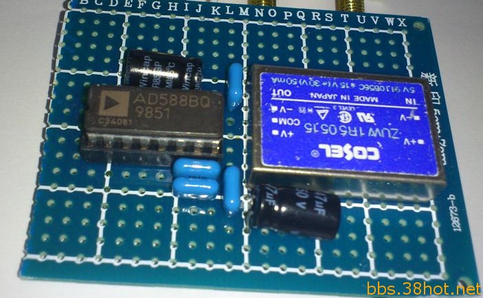

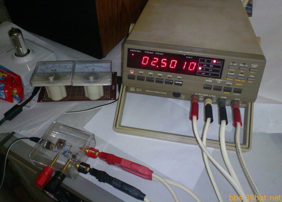

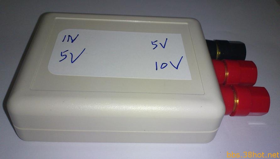

想做一个初始值比较确定的电压基准玩玩,查资料后发现,TL431,LM385,MAX6192AESA,等基准初始值不太基准,范围太大。,AD588的初
始值比较精准,内部带运放跟一对分压电阻。

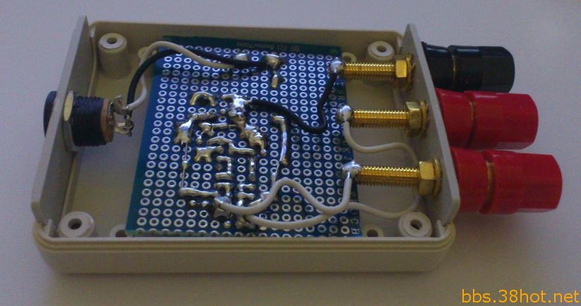

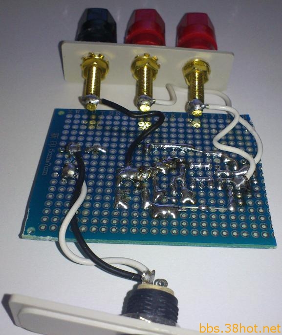

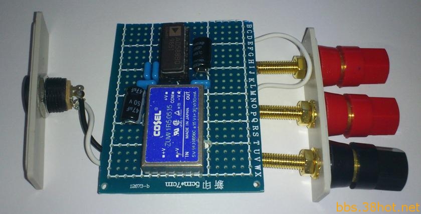

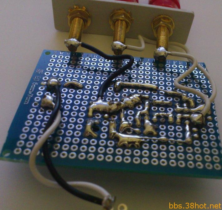

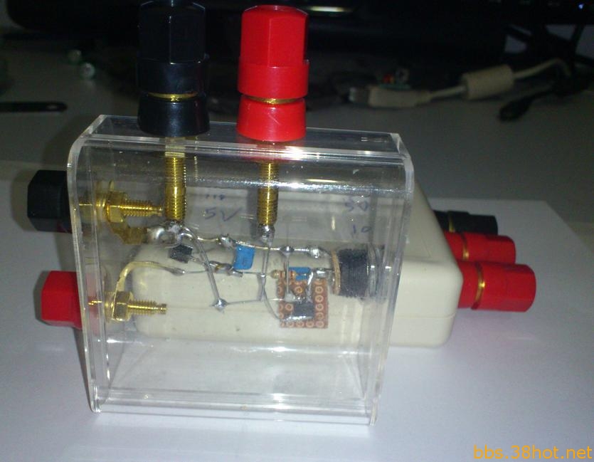

就弄了一个玩玩,用万能板制作,用了一个5V直流转隔离正负15V直流的模块,
用官方电路正5V正10V输出,并加上了官方电路负5v负10v的两个噪音扼制电容。最后装进一个盒子,输出直接焊上4mm的香蕉插座,效果还
不错,指标貌似也达标。

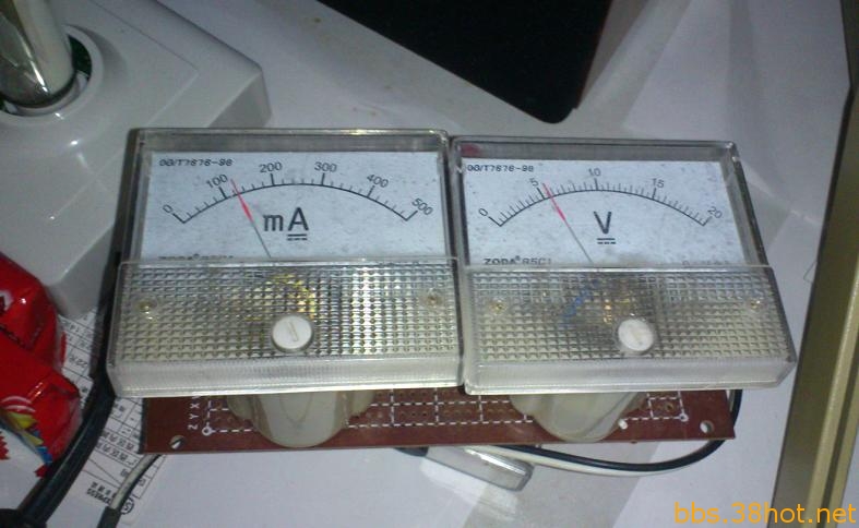

整体耗电,没有放ad588,电源模块耗电100ma/5v左右,插上ad588,耗电120ma/5v,指针电流表不准的,大概而已。
电源模块会发热,ad588也会发热的。

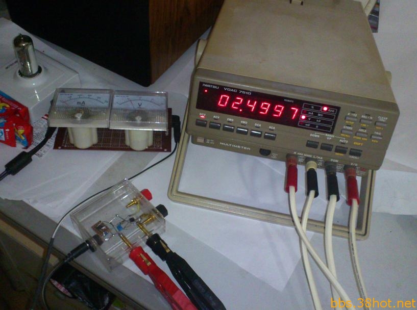

 楼主| 发表于 2012-9-22 01:17:57 | 显示全部楼层
我的基准电压实验
供电电源3.7v锂电池或者5V开关电源。
TL431串联220电阻。
LM385串联2k电阻。
MAX6192AESA
TL431    2.500理论值
    2.501四位半万能台表
    2.486三位半数字万能表
LM385    2.470-2.530理论值
    2.49945        五位半万能台表    2012-8-31(没有热机)  最后一位数会漂移上升,最后一位数不能用的,理论基本稳定到2.499
    2.5009-2.5010    五位半万能台表    2012-9-8(热机30分钟-60分钟都是短路电压都是20mv)  最后一位数会漂移上升,最后一位数不能用的,理论基本稳定到2.5009-0.0020
    2.500四位半万能台表
    2.486三位半数字万能表
    2.502三位半数字万能表    2012-8-31
LM385    1.235理论值
    1.249四位半万能台表
    1.242-1.243三位半数字万能表
MAX6192AESA    2.498-2.502理论值
        2.49726-2.49725五位半万能台表    2012-8-31 最后一位数基本不变,理论稳定到2.497。
        2.4997五位半万能台表    2012-9-8(热机30分钟-60分钟都是短路电压都是20mv)  最后一位数会漂移上升,最后一位数不能用的,理论基本稳定到2.4997-0.0020
        四位半万能台表
        2.497三位半数字万能表
        2.495三位半数字万能表    2012-8-31
三位半数字万能表    2012-8-31 万能表自身有问题,最后一位0.001-0.006来回跳

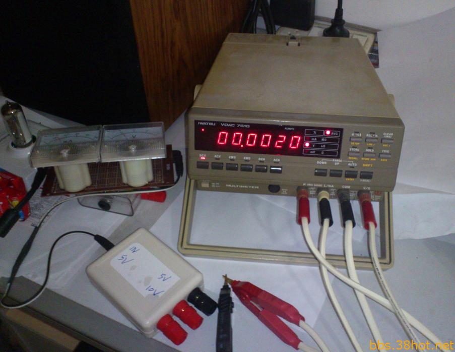

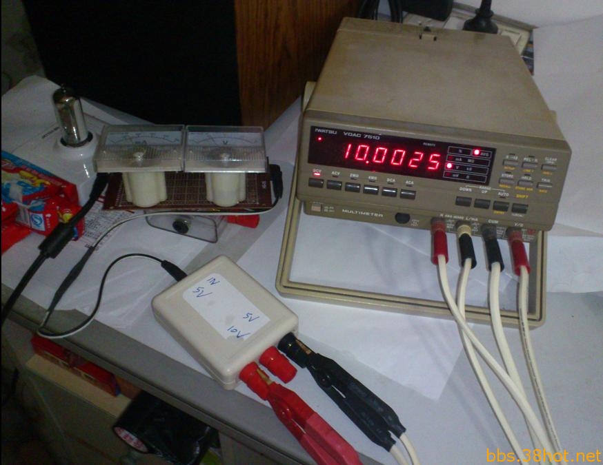

AD588    10.000V正负0.001V理论值
    10.0022-10.0023五位半万能台表    2012-9-5  最后一位数最多动一个字,最后一位数不能用的,理论基本稳定到10.000V(去掉万能表0.0020V自身电压)
五位半万能台表在20V直流量程,刚开机的时候,表笔短路,有0.0002V电压,半个小时后,逐渐上升到有0.0020V电压...
2012-9-7
室温 28度
五位半万能台表(用中等速度/20个积分)

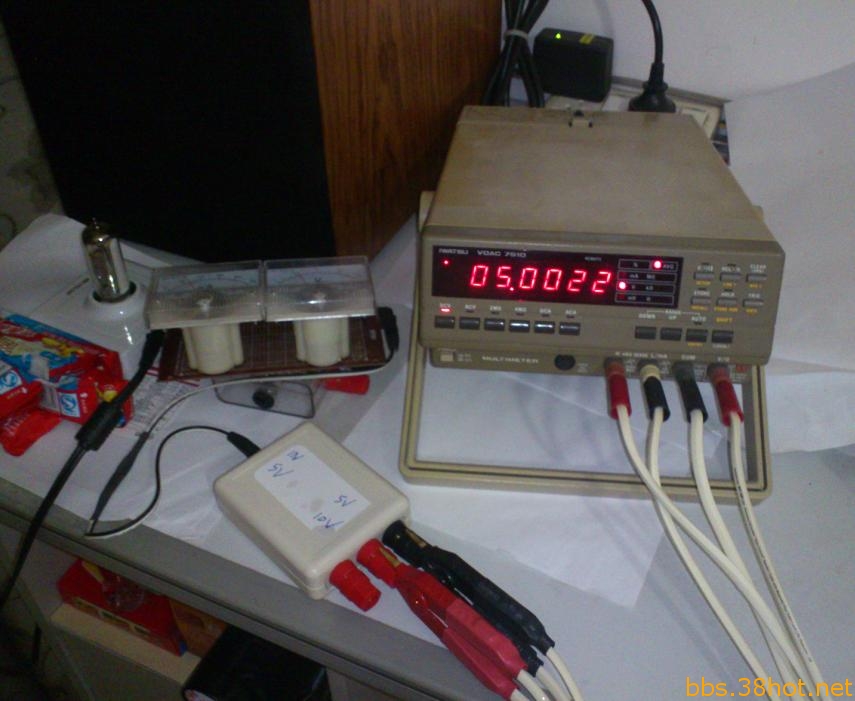

10.0024-10.0025        最后一位数最多动一个字,最后一位数不能用的,理论基本稳定到10.000V(去掉万能表0.0020V自身电压)
5.0021-5.0022        最后一位数最多动一个字,最后一位数不能用的,理论基本稳定到5.000V(去掉万能表0.0020V自身电压)
AD588刚通电跟半小时后,电压也就上升了0.0001V。
AD588输出没有并联电容,即使半小时后,短开万能表表笔几分钟,再接上,电压有点飘,会在一分钟内,从10.0026降到10.0025,5.0023降到10.0022,不知道是夹子插座问题还是AD588问题,还是电源模块的发热量温差问题。

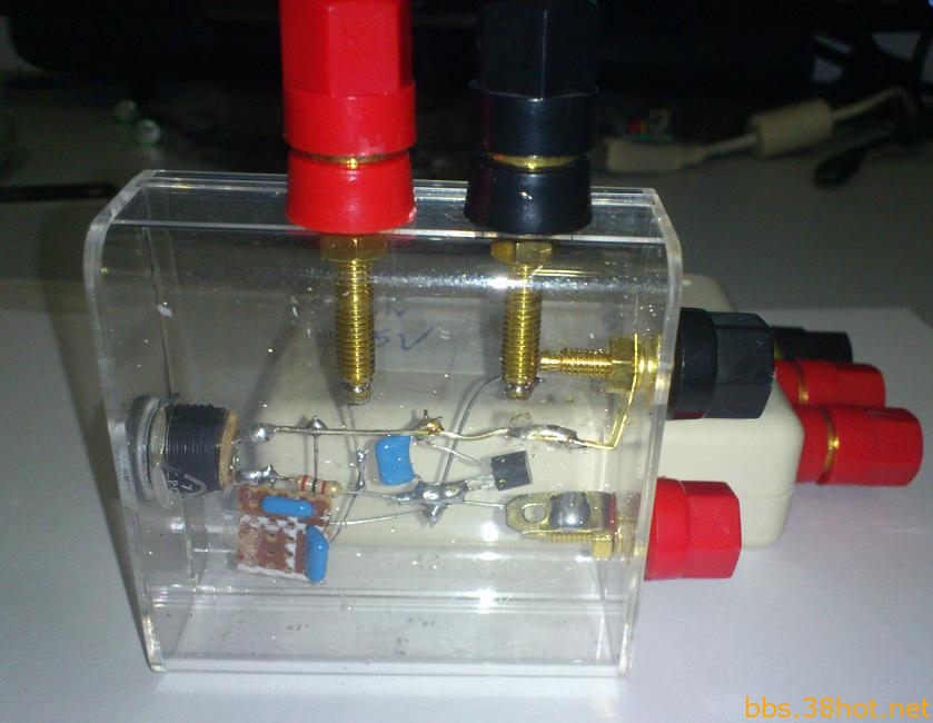

ad588用的是国产104电容,47uf/50v普通电解,电源模块输出加不加电容,输出空载,耗电都是100ma。
另一个基准盒子是:设计是3.7伏锂电池或者5v电源,或者4节干电池6v输入的。
LM385串联2k电阻,输出没有并联电容,
MAX6192AESA,输出并联有104电容。
发表于 2012-9-22 09:54:56 | 显示全部楼层
LZ先把台表的0点校一下。
发表于 2012-9-22 12:29:24 | 显示全部楼层
感觉你的电源模块耗电较大

做工有待改进...
