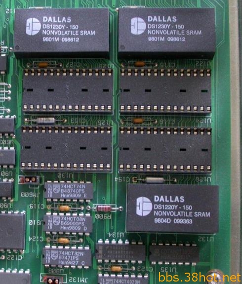

我有两台3458A,其他都OK,电阻档的10M欧档测试偏小。试过一些方法,但一校准阻值又回了。
求助大侠们可有遇到过或处理过此类问题。我还有一台3458A带002的就很准。

一台没有的帮你顶起~3458的校准数据是存放在带电池的RAM模块里面,是不是电池没电了?是要整个RAM模块换掉的。
运行下自检吧。

3458A电池没问题,自检OK,自校准OK ,不提示任何错误。就10M电阻档偏小。
 楼主| 发表于 2012-9-20 13:02:22 | 显示全部楼层
而且两台故障基本一样,有代表性,希望能攻克它。谢谢各位大侠相助。要是有份图纸就好多了。

我这里可以修理3458A哈,具体偏低多少?高阻测量要注意泄漏和屏蔽

偏低如标准输出 10.0002M ,测试9.9853M, 我试着改了10M档的恒流源的分流电阻,电阻示值
误差基本OK了,但一校准完,阻值又回去了。
 楼主| 发表于 2012-9-21 09:35:29 | 显示全部楼层
高阻我测1G欧都OK,测试线很重要,需屏蔽,我这机1M,100M, 1G,都OK,就10M偏小。

3458A电阻10M档偏小故障,反正这个问题出在输入板,换了好板试了确认过。
