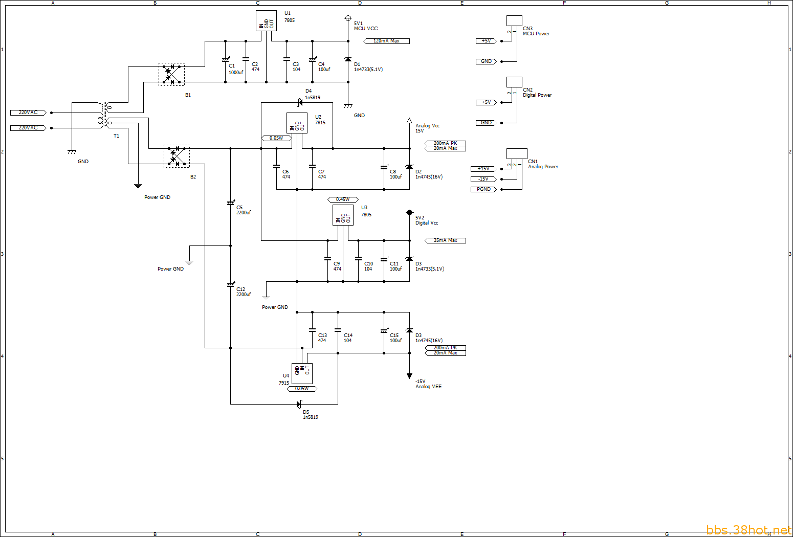

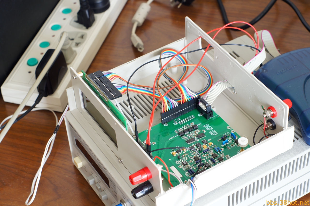

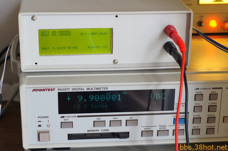

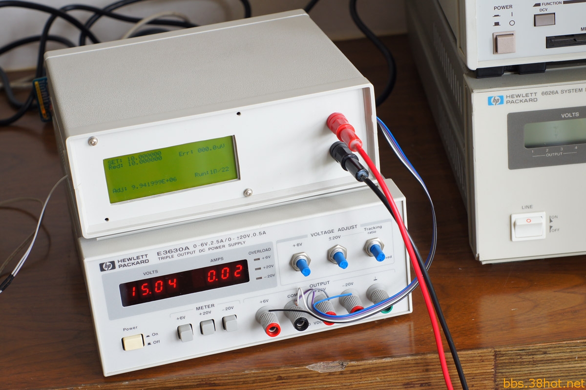

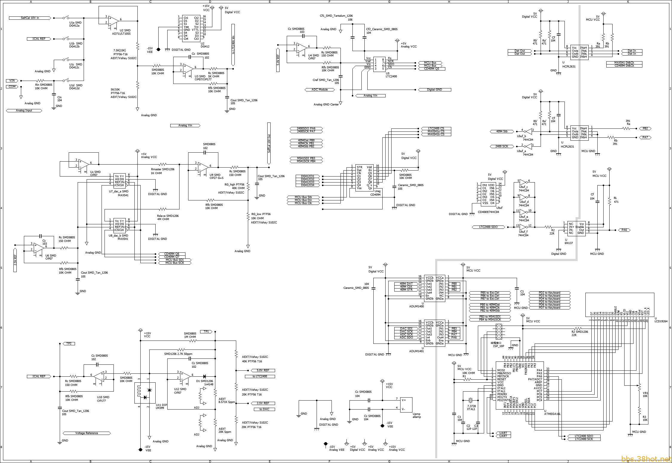

这份 PCB 是 TR 制作的,由于 TR 不熟悉一些要素导致地布局很糟糕,一些元件的接线也不完全正确,我割了几条线,飞了几条线,这块 PCB 大体上还能凑合着测试。此外由于我的失误导致原理图上有一个小错误,就是本次打样版我将上次手工版的 DAC 从具有内部缓冲的 MAX515 更换为没有缓冲的 DAC8830,而我忘了在原理图上加上缓冲,因此 PCB 上也没有缓冲,但这个问题是可以软件修正的。
现在已经将所有问题修正并测试,基本达到预期的效果。由于时间关系,正式版 PCB 可能需要较长时间才能绘制出来*,所以在一段时间内不会有什么进展,有兴趣的坛友可以向我免费索取此次打样剩下的 PCB 一共 10 片**
*再次征求帮忙画 PCB 的有爱坛友
**赠送条件为:1、具有制作和测试必须的设备仪器;2、能凑齐所需关键元件;3、自付快递费用;4、不得将此 PCB 或其制品用于出售(免费转让给爱好者的不在此列)

本版源程序如下
                                        'Voltage Generator
                                        'By Lilith Washu
$Device= m16            ' 使用的单片机名称
$Stack = 32
$Clock = 7.3728                ' 使用的单片机主频
$ShiftIn Data=PORTA.6, Clock=PORTA.7, Msb

DDRB = &b11111111        ' Link to Analog Board
                        ' PB0 = Reg_Dat
                        ' PB1 = Reg_CLK
                        ' PB2 = Reg_STB
                        ' PB3 = MAX541 SDI
                        ' PB4 = MAX541 SCK
                        ' PB5 = Unused
                        ' PB6 = Unused
                        ' PB7 = Unused
                        ' PA6 = 2400 SDO/Input
                        ' PA7 = 2400 SCK
'bSregister = &b01100000    ' Init Shift Register, All Switch OPEN; ADC Chipset = 0(Work); All DAC Chipset = 1(Lock)
'WriteSReg(bSregister)
DDRA = &b10111111        ' 显示屏的控制端接在 PortA,因此设置几个端口为输出
DDRC = &b11111111        ' 显示屏的数据总线接在 PortC,设置整个 PortC 为输出
                        ' En 接在 PA0
                        ' RW 接在 PA1
                        ' DI 接在 PA2
                        ' C1 接在 PA3
                        ' C2 接在 PA4
                        ' RSTb to PA5
                        ' PA7 = 2400 SCK
PORTA = &b00000000
PORTB = &b00011011

 楼主| 发表于 2012-9-18 17:22:08 | 显示全部楼层
simon51:
强贴,留名,pcb布线估计要求很高,不然小弟可以帮忙画,能发个原理图看看么
阿,你不说我还忘了,更正版原理图如下:
配套的电源部分设想如下:
