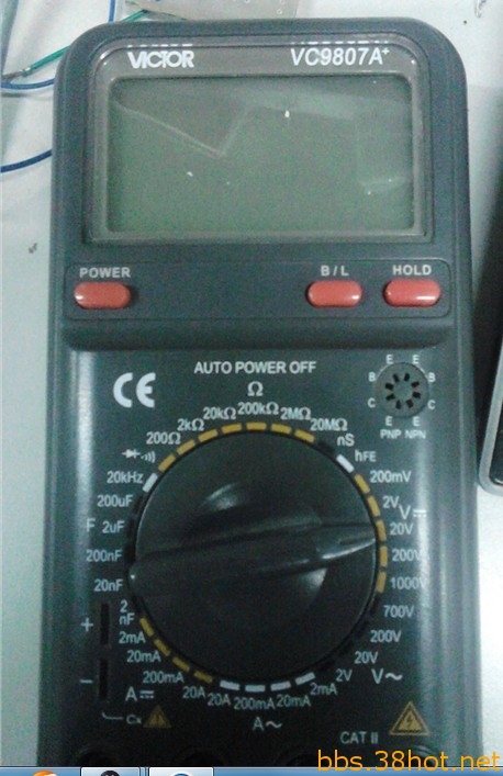

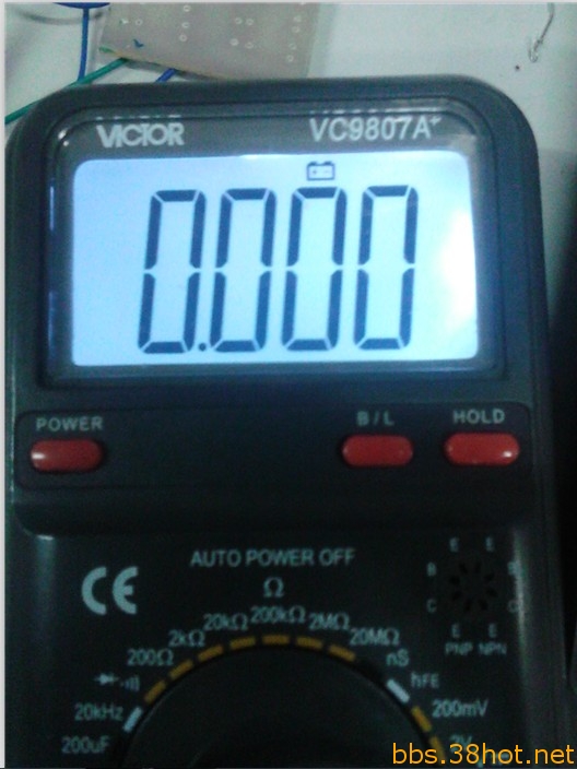

今天在实验室里发现一款坏了的万用表被各种摧残,我拿过来拆开弄了弄没大问题就是电源线断了,接上换上心电池还行, 测了几个电阻还听精确的,电阻电压测的到是挺精确,不过那个电容没测出来..表头上标着 VICTOR  VC9807A....上图求鉴定.......

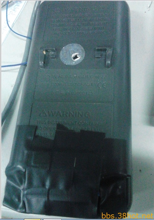

因为没有电池盖了所以蜗居i用电工胶布给贴住了......求大家鉴定真假.....
发表于 2012-9-18 00:31:40 | 显示全部楼层
显示四个零就是四位半的表,比较精确了。测电容是要把红表笔插到ma档的。测电解黑表笔接正极,红表笔接负极。

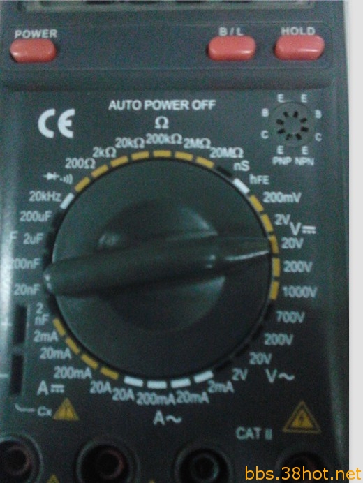

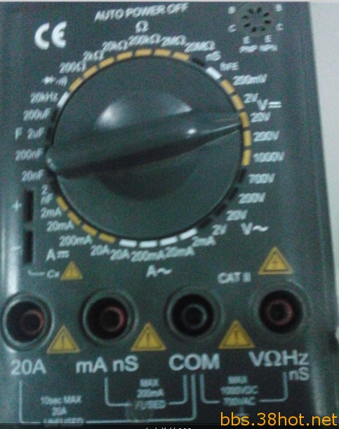

shmu:显示四个零就是四位半的表,比较精确了。测电容是要把红表笔插到ma档的。测电解黑表笔接正极,红表笔接负极。 (2012-09-18  00:31)
不懂别乱讲这个电容是在左侧那俩竖条插孔 标示有+—符号的地方只要拨到相应档位即可 有些表示MA档的位置 有些是电阻电压档的位置 这个不是
这个是老款的胜利VC9807 里面一般都是美信7129的芯片 确实是四位半 精度还可以 就是速度不太爽
 楼主| 发表于 2012-9-18 06:45:32 | 显示全部楼层
侧电容确实是在左侧那俩竖条插孔,不是在MA与COM之间,那样测不到.....

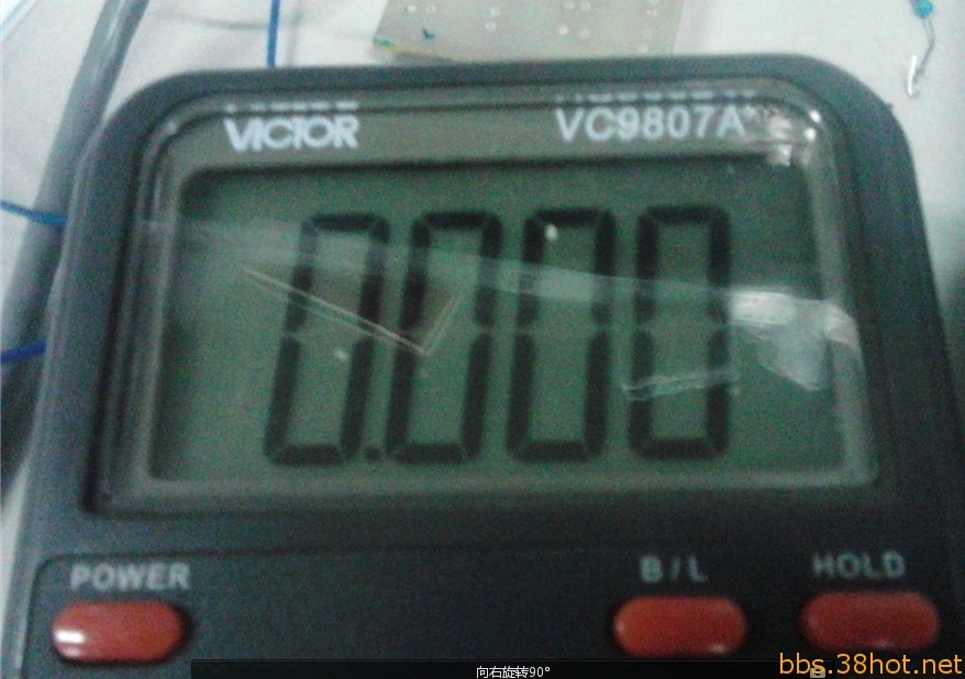

 楼主| 发表于 2012-9-20 11:17:42 | 显示全部楼层
拆开看了,片子是7129的,不过那个屏好像不太好用了,有几个数显示不出来了郁闷中.....继续维修....改天发上内部的图片......
