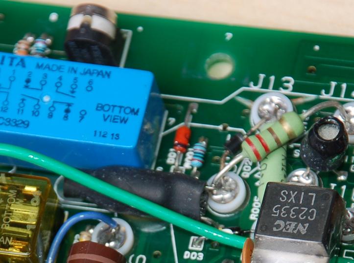

说了半天,还没说最重要的部分:基准。
基准没看到型号,应该是类似IN829的齐纳管,不过电压只是5.7V,所以应该不是这个型号。

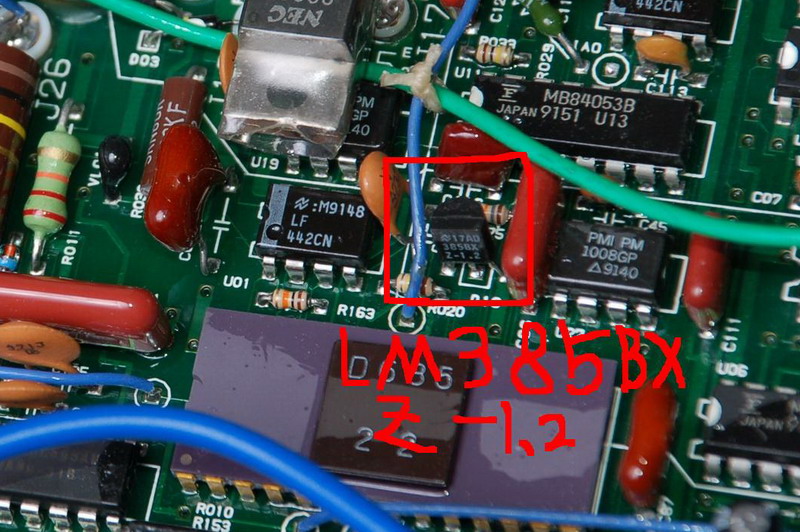

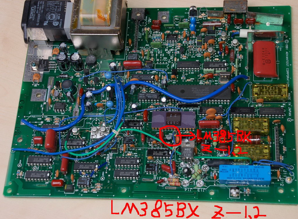

发表于 2009-5-15 00:21:40 | 显示全部楼层
他是用了LM385BXZ-1.2的1.2V基准IC-TO-92封装的
发表于 2009-5-15 00:25:58 | 显示全部楼层
基准IC的位置如图:
基准IC
基准IC
发表于 2009-5-15 00:30:25 | 显示全部楼层
基准IC的位置图再上
基准IC的位置
基准IC的位置
发表于 2009-5-15 00:36:01 | 显示全部楼层
基准原来在这里,我看看我的6851基准是什么?
