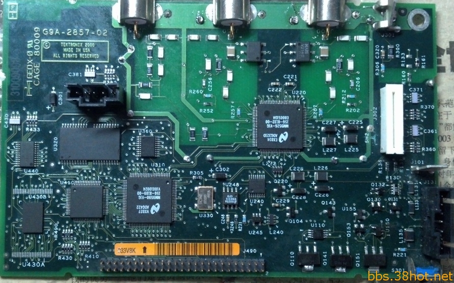

求哪位大侠指点:机器电源板-24V电压正常,但向显示驱动板供电插座上没有-24V电压了,求主电路板图!!!!!!!!!!!!

建议楼主先看下1KHZ校准信号如果没有输出,机器的初始化还没完成,机器还没开起来。
如果1KHZ校准信号输出正常,显示屏发白或者发黑,则可能是对比度设置不对或对比度调制部分不正常。
也见过固件版本为1.xx双ROM版本机器,电源板老化引起类似的问题。
 楼主| 发表于 2012-9-25 22:02:18 | 显示全部楼层
1KHZ校准信号如果输出不正常,一般是什么问题
发表于 2012-9-26 00:44:14 | 显示全部楼层
腐蚀,供电,FirmWare,ADG321,ADG420,M68K

发表于 2012-9-26 16:24:51 | 显示全部楼层
请给你的主板拍个照片,以确认HWversion
 楼主| 发表于 2012-9-26 21:18:34 | 显示全部楼层
发表于 2012-9-27 03:42:26 | 显示全部楼层
建议查一下Q104,Q110,Q141,Q143,Q151,Q153的输出电压
U430B的部件编号以800BT结尾为2.01版本,若编号以800BB结尾则为2.03版本。
1.xx版本有单独的FW和Calibration Constants存放单元U302和U303,2.0x两个版本则复合包含Calibration Constants。

 楼主| 发表于 2012-9-27 22:13:12 | 显示全部楼层
回 bg8up 的帖子
bg8up:建议查一下Q104,Q110,Q141,Q143,Q151,Q153的输出电压
....... (2012-09-27  03:42)
1、Q110,Q141,Q151是用作电源部分对吗,Q110输出3.25V,Q141输出2.77V,Q151输出-2.61V
2、编号以800BB结尾。
3、不明白什么读写,是用什么工具检测吗。

 楼主| 发表于 2012-9-28 13:03:42 | 显示全部楼层
我开这帖后,已修好过一次,但没用几天又不显示了。可能这机子放了好几年,一直没用的关系吧。
bg8up确实是行家,并且还耐心!好人啊!,多谢指点。
自己修好确实很困难,反正不急用,慢慢修。
