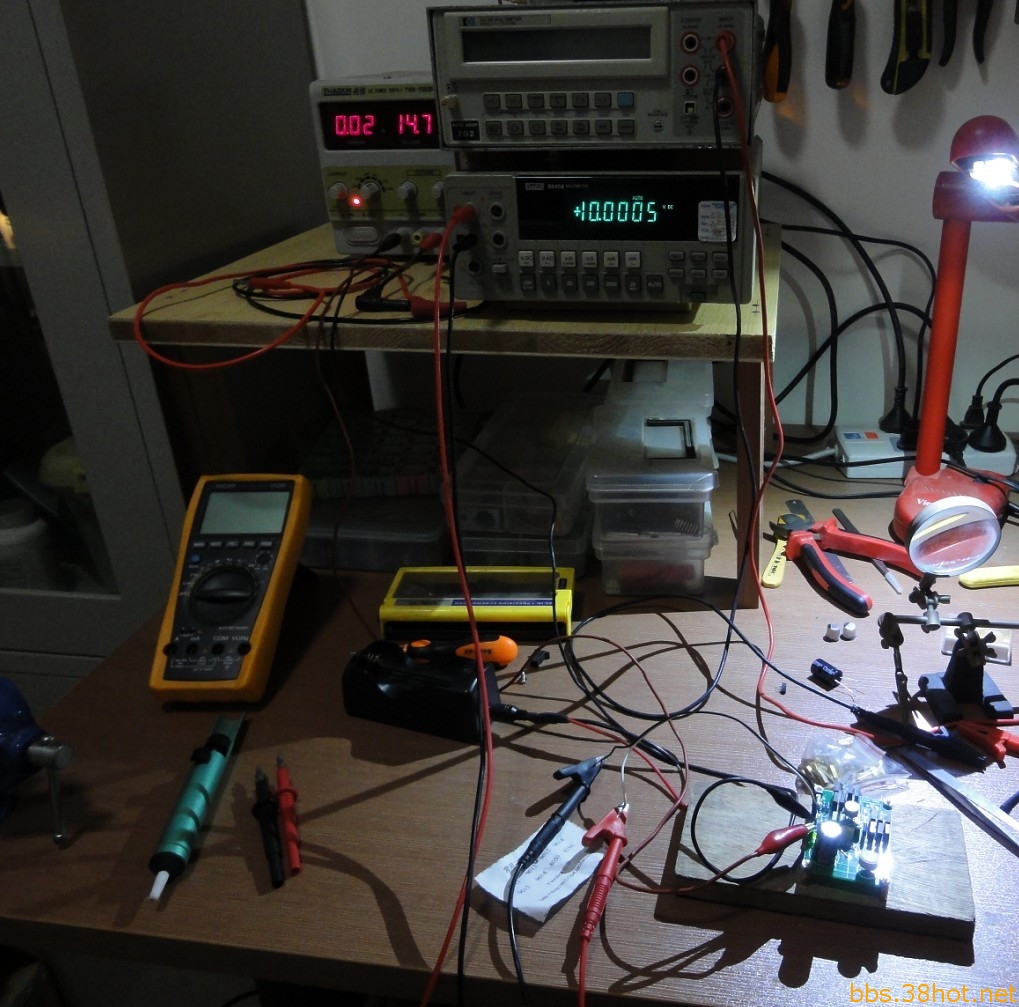

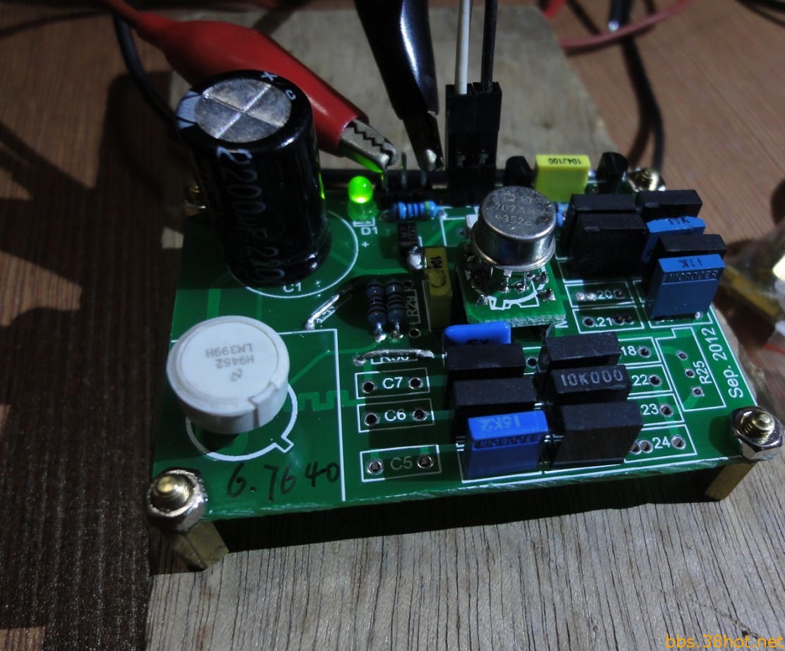

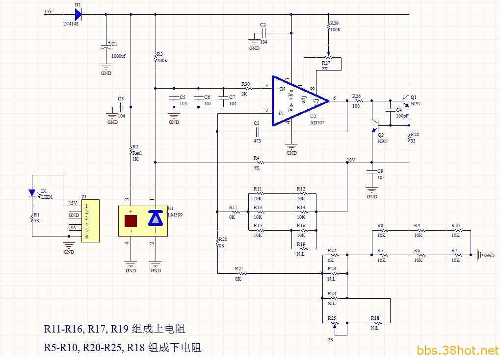

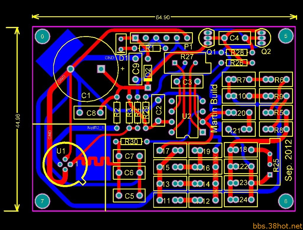

因为调试充电器需要一个外部基准方便程序自动进行校准,所以做了一个LM399的板子,晒出来给大家看。
期间参考了hldiy大侠的统计电阻方案。 末级的两个三极管电路参考了hldiy大侠的电路,用于过流保护。

回 iddqd2001 的帖子
iddqd2001:C5 - C7 - are nothing without active filter!
R27, R29 - are also a bad idea! (2012-09-15  01:56)
严重同意!原因如下:
1.399的动态内阻只有0.5ohm,1.2uF电容与其并连滤波效果极其有限(只对265kHz以上的高频噪声有一点抑制作用);
2.运放外加调零电路会增大温漂,绝对是有害无益(一点好处都没有)
 楼主| 发表于 2012-9-15 20:56:39 | 显示全部楼层
一直不明白为啥别人的都是先缓冲后放大,原来是因为399内阻的原因。 谢谢楼上的大侠。
 楼主| 发表于 2012-9-15 20:57:35 | 显示全部楼层
调零我也没打算装的,可以用这个板子做另外的实验。

回 youngliu 的帖子
youngliu:严重同意!原因如下:
 (2012-09-15  13:28)
严重同意第一个意见,
对于第二点,不是绝对的,对于绝大部分精密运放而言,是无法改善其失调电压的温漂,但有部分运放是可以通过其调零管脚降低漂移的。
发表于 2012-9-19 18:38:31 | 显示全部楼层
回 martinwang 的帖子
martinwang:一直不明白为啥别人的都是先缓冲后放大,原来是因为399内阻的原因。 谢谢楼上的大侠。 (2012-09-15  20:56)
399几乎无人采用先缓冲后放大的,直接放大到10V更简单、稳定。
另外,399采用箔电阻做统计电阻进行放大纯属烧钱,好在js那儿有大把便宜的拆机件。

回 a-fly 的帖子
a-fly:399几乎无人采用先缓冲后放大的,直接放大到10V更简单、稳定。
 (2012-09-19  18:38)
我看hldiy的就是先缓冲后放大啊。不过我最后还是选择直接放大。
 楼主| 发表于 2012-9-27 00:25:23 | 显示全部楼层
回 a-fly 的帖子
 (2012-09-19  18:38)
用金属箔电阻做统计,主要是为了达到10V输出,感觉每只399输出电压都不太一样啊。

既然LM399内阻很低,为什么要加一级缓冲呢?好像只有前级内阻大或后级输入阻抗低时才需要加缓冲吧。也看到几个LM399加缓冲的,不懂为什么,哪位大侠讲一讲?

加一级缓冲不一定就是为了缓冲用,如aeon的电路,这一级就是用来作为超低频滤波器使用的。

加热的1K电阻太高了,这个功率没散热快

1K电阻399能热吗?
