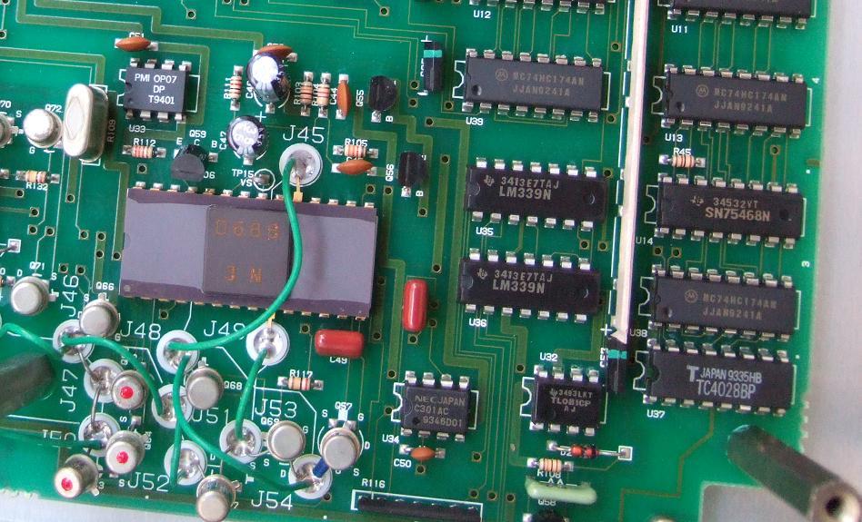

入手 Advantest R6871E-DC以后,总算有高位表玩了, 但发现俺这台不太稳。有如下问题:
1.测电压基准和电阻基准,有几个字的跳动。
2.按下LO-G,读数有5--10ppm的变化。
3.前接线柱和后接线柱,读数有差别,5--10ppm的样子。
4.测小电阻,比较电阻校0,读数跳动比较大,老是有10个数以上的跳动。

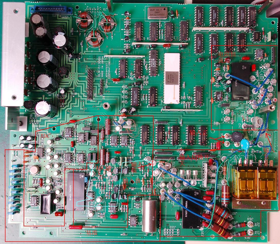

对照了aeonxh标注的模拟版图和我的板子,发现有的用料不同, 电阻恒流源上一个IC,俺板子上是NEC 301AC (=LM301),ae板上是LT1008, LT1008参数比LM301好得多。 决定换了它。
换过后发现问题4基本上解决了,但其他问题还是不太改善, 要接着打摩! 不然辜负了6871的好身材。
换IC的话,要注意先用吸锡器把IC脚上的锡基本吸掉, 同时小心操作不要损坏别的器件,最好别让烙铁碰其他器件,板子受热时间尽可能短。
俺板子原来局部图
俺板子原来局部图
aeonxh R6871模拟板结构图
aeonxh R6871模拟板结构图

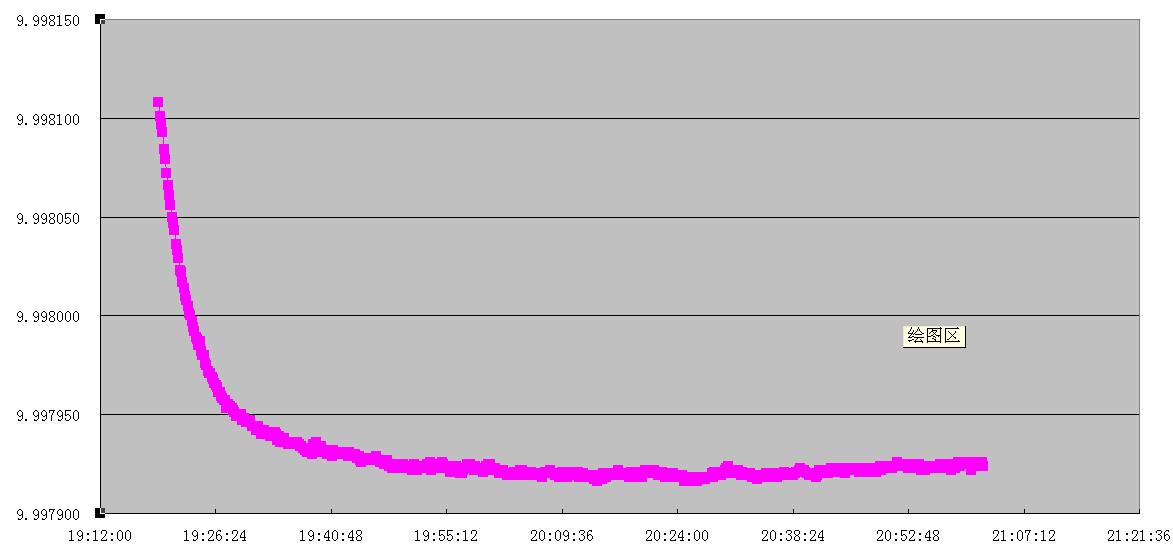

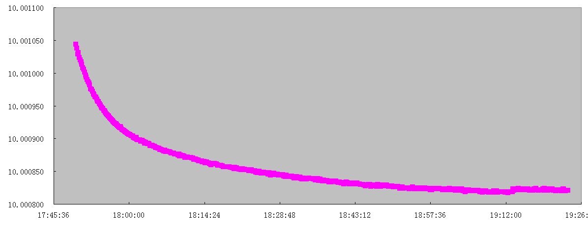

测电压开机图, 基准是AD587,未开autocal

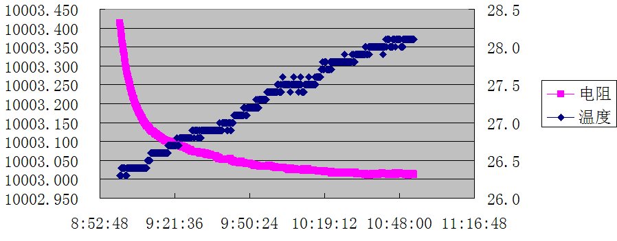

测电阻开机图

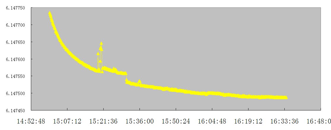

 楼主| 发表于 2009-5-3 20:02:28 | 显示全部楼层
6871自测内部6v基准(就是1N829A)开机图, 未开autocal
 楼主| 发表于 2009-5-3 20:03:46 | 显示全部楼层
6871自测内部10v基准开机图, 未开autocal
 楼主| 发表于 2009-5-3 21:05:35 | 显示全部楼层
lgq2000(21:03:51):
翻了一下1N829A的手册, 如果advantest设计是让那个电阻调整基准到0温漂点电流的话, 那么现在显然老化,温漂0点变了。   我的测基准内部6v基准电压那个图和测外部基准图对比表明, 6v基准从开机到稳定,变化了超过30ppm, 如果内部温升是30度的话(室温30度,基准内部60度?很高了啊),就有1ppm/度 。  所以我觉得自己从新调整温漂0点是可行的。
发表于 2009-5-4 12:01:36 | 显示全部楼层
----6871自测内部10v基准开机图, 未开autocal
自己测试自己的10V基准,那么由基准而引起的变化是看不到的,这个变化有23ppm,说明是基准以外的变化,这个不算小了。
----6871自测内部6v基准(就是1N829A)开机图, 未开autocal
这个变化有40ppm,说明从6V转到10V,有40-23=17ppm的变化,也不小。
----测电压开机图, 基准是AD587,未开autocal
这是整体的,变化有65ppm,说明基准本身变化了65-40=25ppm
这三部分变化,居然都是同一个方向,因此造成总的偏离/温度系数比较大。调节基准温度系数,可以让其补偿,做到总体温度系数最小、开机曲线变化最小

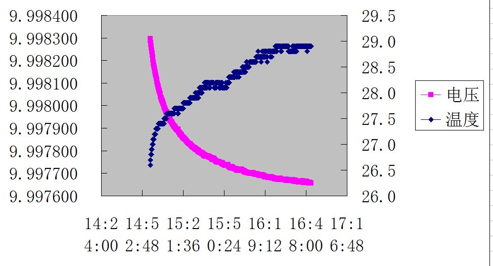

 楼主| 发表于 2009-5-5 08:44:06 | 显示全部楼层

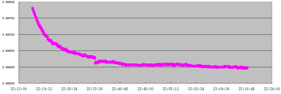

昨天把基准的单脚那侧的脚焊下来,用电位器尝试合适的调整电阻,发现60--80欧可能是比较合适的。 就串了个62欧的金属膜电阻上去(我手头没有这样阻值的更好的电阻了), 然后用Fluke189测试-10v,测试是9.990v,发现调整10v很容易,最左边那个能调整0.002v, 插到边上会比插到内侧低0.002v。 第二个能调0.003v的样子。每个调整幅度递增,  所以10v的精度只有1mv,这个精度也应该就是未校准的6871的大致精度吧,用189就胜任调整了。 调整好以后测AD587开机,图如下。 1小时基本稳定,开机下降了18ppm,未开autocal。 比原来的2小时60ppm大幅度改善。 现在看下降曲线基本上和原来测6871自己10v基准的曲线相似,可以认为基准的温漂很小了,现在的温漂是ADC引起的。
6871自己测内部10v基准,开机曲线是下降的,好的曲线应该是水平线。这个很不合理,俺认为adc测量外部电压(就是输入从接线柱进入,包括俺测它自己的基准)和adc自己读基准,用了两个两个不同的adc通道,这两个不同的通道有不同的温度系数,所以导致自测基准的开机曲线不是水平线。 两个不同的通道应该有器件不同。
下一步打摩计划是把两个通道的温度系数打摩成相同。估计有一个通道用了较差的器件,换掉它。 等ae的电路图。

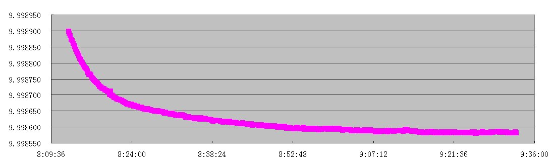

 楼主| 发表于 2009-5-5 09:47:36 | 显示全部楼层
早上又测了一下6871开机,  下降幅度大(早晨温差大吧?),但也1小时稳定了。
原来早上开机下降好像是80ppm,今天是35ppm,看来是adc的问题。
adc显然可以认为两个通道温度系数不同, 自测基准的通道和测外部电压的通道, ae和老大的机器开机曲线是上升曲线, 那么可以认为他们的机器也是adc两通道温度系数不同,但和我们的机器刚好相反了。

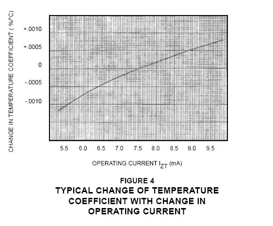

串联那个电阻,最好取温漂小的。 我加电阻50欧, 10v基准输出下降了0.01v(10v降为9.990v)相当于1000ppm,  如果50欧的电阻漂移1%的话, 10v的基准输出就会漂移10ppm。 整个调整电阻(包块封在基准里面的),可以认为漂移对基准的影响是1/100, 就是整个电阻温漂100ppm将影响基准输出1ppm, 原来的电阻和基准封在一起,估计是为了得到恒温。当然那个线绕电阻本身估计是Evanohm合金的,如果不是的话是否应该换掉?
简单说,就是那个调整电阻会调整电流, 电流大小将在两方面影响1N829A: 1.输出电压,2.输出电压的温度系数。

今天晚上测试AD587开机图, 差不多半小时就稳定了
