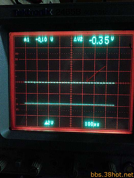

给CPU板子换电解的时候无意把DAC给弄残了,朋友帮换了片DAC,现在机器自检通过,但是电压及游标什么的都不准了。请教如下问题:
1.换过DAC之后需要做哪些调校,校准数据那个芯片没动过;
2.游标问题:两个游标旋钮左边的旋钮可以移动标尺,右边的三角标识的旋钮旋转后屏幕上的游标线不动,但是测量读数会动;
3.按照手册上调校DAC 的+/- 1.25v ref电压,发现J119-13基本没电压(0.006v),旋转右边的游标旋钮也无法调节到+-1.25v;
谢谢,各位朋友帮忙看看,如何排查。

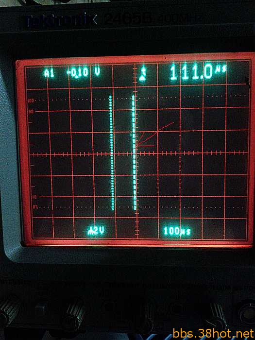

按照老兵老师的方法,基本确定dac电压应该是好的,扫描线都能到正常位置,也能移动,但是,打开测量后就不能移动游标的一边,并且这一边对着中心线,

如图:

发表于 2012-9-14 17:25:24 | 显示全部楼层
先判断一下是哪里的问题。选择CH1、1mV、1mS,Δ功能选择Δt。然后分别将两条光标线,向屏幕左右边缘方向调整,其中一条可以调到屏幕最左边,另一条可能不动,对吧?
不论它是否动,屏幕右上角显示的数值是多少?能否显示Δt=10mS?
如果能够显示Δt=10mS,说明旋钮到CPU的通道是好的,在输出电路找故障——DAC、字符叠加电路等。
如果不能够显示Δt=10mS,甚至字符根本不变化,面板到CPU之间找原因。
发表于 2012-9-15 13:10:49 | 显示全部楼层
你这个图好像是调整游标线的设置啊  一个线是虚线啊

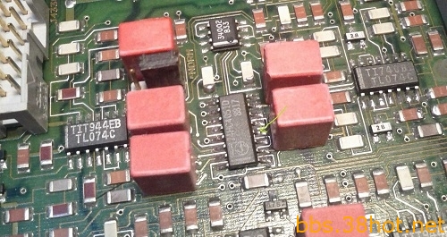

确实经过排查,这片4051 的4脚和周围的走线短路了,这部分极易短路,引脚的周围全是走线。谢谢老兵,还有个问题,另外一台2467b,开机扫描线上下有抖动,怀疑某些电容有问题,MPU板的4颗电容换了,故障依旧,望请教,谢谢了
