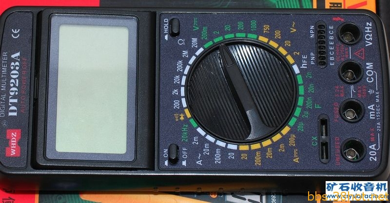

新入手一块便宜的威华的9203A,应当如何自检。短接37脚和24脚后,再短接33脚和34脚,这样自检应当用哪个档位。我在这个表上,这样自检出现两位小数点 是何原因,前高手指点。
自检我用的是200mV档。自检显示只有9996,芯片用得是MAXIM ICL7219ACPL,为什么自检达不到9998。请大侠帮忙!!!!

9996应该不错了吧,现在还能买到MAX的7129不简单,貌似UT VC等大品牌都用屎片了

换耐压高的积分电容。我试过,质量越好,耐压越高的积容电容,自检值超接近10000.

这个表本来用的是GC7129,我自己换成maxim的7129,用原来的芯片自检是9991。谢谢帮忙!!
我换个好电容试一试。
