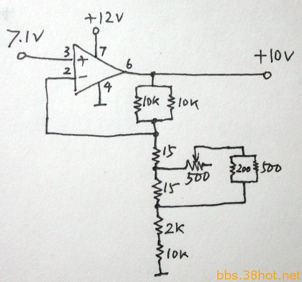

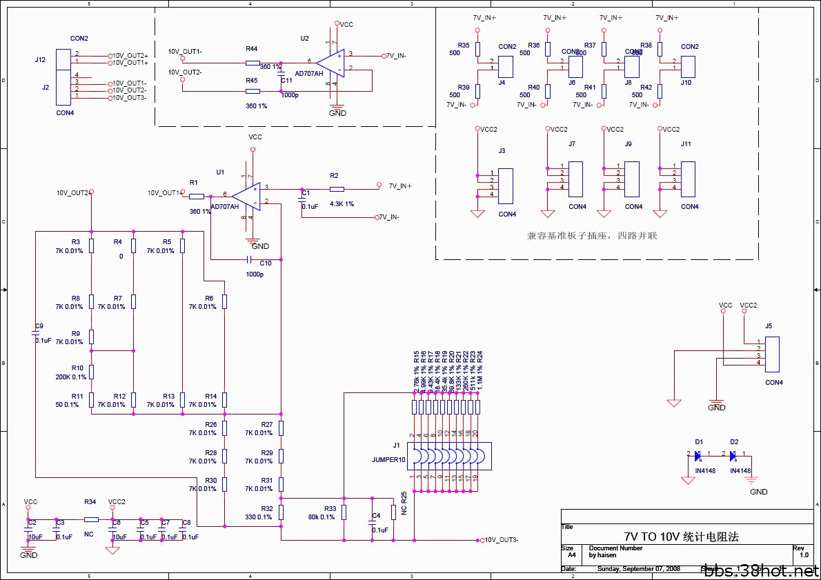

在基准板块有一段时间了,这里向高人请教,目前看到7转10的电路就只有这个:
和这个:
问下,这两个电路是自己设计的吗?还是参考官方的电路?如果要7转10,再分压成1V、100mV,有什么好的电路呢?
另外,第二个图里面10V OUT 1~3,有什么不同之处,为什么没有“OUT 3+”,还有转换原理求解答。
发表于 2012-9-10 10:53:50 | 显示全部楼层
怎么不用AD581??直接就是10V。
发表于 2012-9-10 11:27:21 | 显示全部楼层
7升10V,10V分压到1V、100mV没有所谓的“官方电路”吧,要有也只能说是“成熟电路”。
只有器件datasheet里附的电路才配称“官方电路”
发表于 2012-9-10 12:33:55 | 显示全部楼层
就是个运放的基本电路,同相放大而已。
发表于 2012-9-10 12:37:30 | 显示全部楼层
一般运放的放大倍数最好设定为5倍以上,否则会不工作跟随器除外!还有输出10V运放供电最好大于15V
发表于 2012-9-11 11:09:43 | 显示全部楼层
回 longshort 的帖子
longshort:就是个运放的基本电路,同相放大而已。
 (2012-09-10  12:33)
在我眼里这电路就是个电阻分压O(∩_∩)O哈!
