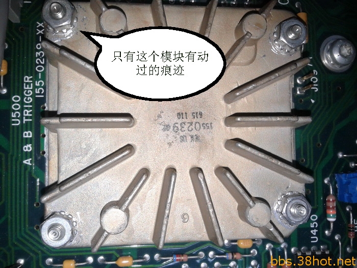

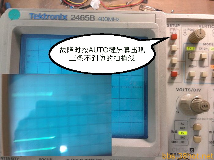

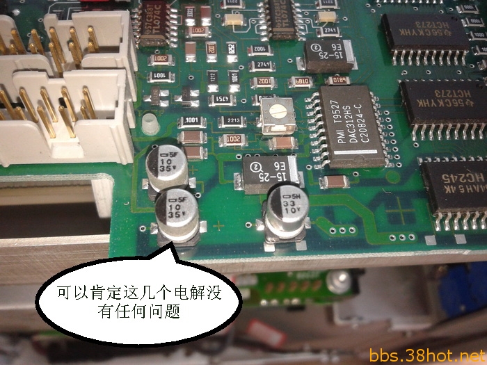

最近得手一台泰克2465B示波器,刚拿来时开机一切正常,时间都是几分钟(只是简单的看看),后来开机时正常几分钟以后,图像(光标)消失,搁置一段时间后,再开机瞬间有图像,接着图像好像向着屏幕右上方飞去,开壳检查,那4个电解完好无损,没有漏液现象,只是主板上U500有动过的痕迹,附上故障时的录像以及照片,敬请各位师傅指点。。谢谢
http://v.youku.com/v_show/id_XNDQ4NjEzMzgw.html

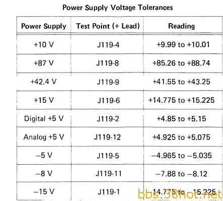

发表于 2012-9-10 08:22:27 | 显示全部楼层
先查下电源吧,CPU板子2颗黑色电容电压量一下看看,有个0.83v的,拆开机器记得开电扇吹底板,不然当心烧模块

发表于 2012-9-10 10:16:14 | 显示全部楼层
调一下栅偏压,看能不能出现图象,如能出现图象,而且有亮点,那么U950(155-0242-XX)坏了。

能否是那个U500有问题?再一次感谢大家的关注,。。。。。

回 leobian 的帖子
leobian:先查下电源吧,CPU板子2颗黑色电容电压量一下看看,有个0.83v的,拆开机器记得开电扇吹底板,不然当心烧模块
(2012-09-10  08:22)
您好,测得J119的所有电压正常,只不过您标的那两个贴片电解没有电压(您说得0.83V没有),敬请您进一步指点,O(∩_∩)O谢谢。。。

 楼主| 发表于 2012-9-10 21:01:48 | 显示全部楼层
回 hxyz 的帖子
hxyz:调一下栅偏压,看能不能出现图象,如能出现图象,而且有亮点,那么U950(155-0242-XX)坏了。 (2012-09-10  10:16)
暗处观察,故障时屏幕有亮的光带,并且随着Y方向的调整有相应的移动,就像CRT电视机的管座不良引起散焦一样。。。。不知何故?

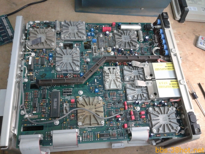

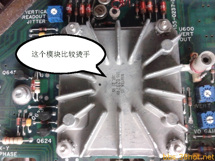

 楼主| 发表于 2012-9-11 00:18:43 | 显示全部楼层

发表于 2012-9-11 11:53:12 | 显示全部楼层
这些模块比较容易块.发热比较大.坏了还不容易买到.
发表于 2012-9-14 08:55:08 | 显示全部楼层
回 李家伟 的帖子
李家伟:您好,测得J119的所有电压正常,只不过您标的那两个贴片电解没有电压(您说得0.83V没有),敬请您进一步指点,O(∩_∩)O谢谢。。。 (2012-09-10  20:38)
如果这两个黑色电容没电压,那么CPU板子就应该有问题了,仔细查下吧,哪个电阻击穿了什么的。
