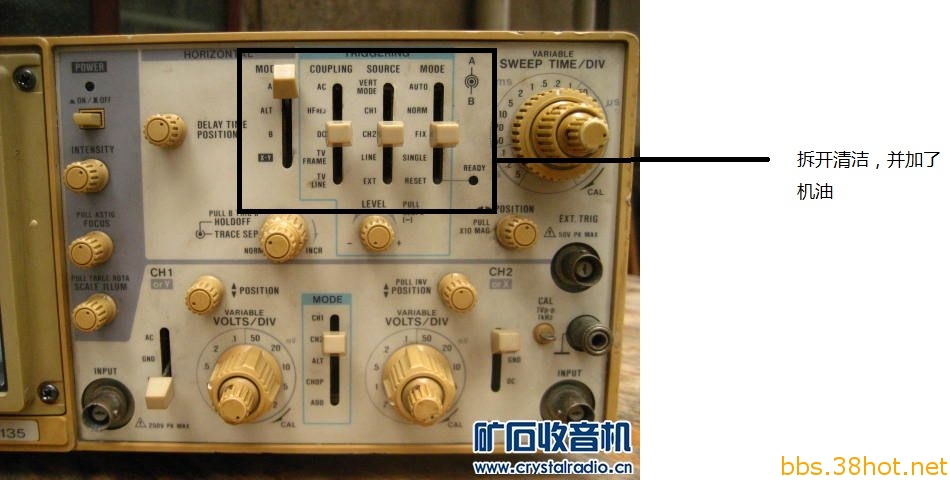

上述型号示波器,当TIME/VID大于0.5ms,不输入任何信号,亮线就变成了一个光点,并从左向右移动。1ms时,亮点是一串的,到了2ms,亮点就快速从在向右移动。时基越大,移动相对变慢。到了0.5S时,最慢。请问这是什么故障?上面的选择开关全部拔到顶,输入方式GND,输入通道CH1。

很正常的。

完全正常。不是故障。

TIME是时基,你的时基值大了当时扫描一次的时间就长了,所以感觉就是一个亮点在,如果值小了,扫描每一格所需的时间就短了,在相当量的时间内扫描指定的格数,由于扫描的格数多和快,在你看来就是由点变成线,亮度也减小了
