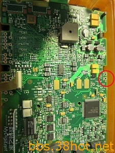

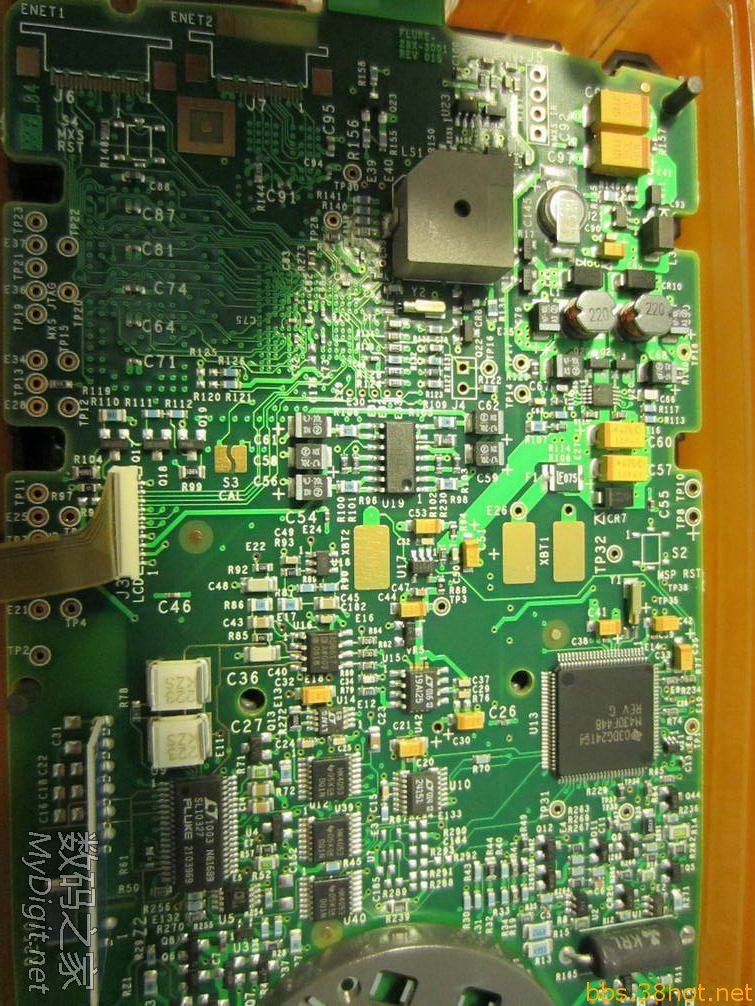

如题,小弟收了两个287/89的主板,原先板上想是测量高压,将电压回路的压敏电阻全部击穿,两个板子拼凑一下,竟还是凑了个完整的板子,但是该机的电池触点有3个,不敢贸然上电,还请手头有此表的朋友帮忙看下三个触点分别对应的电池的极性、节数。谢谢!
如图所示的三个触点,中间那个板上有标注+,通过测量推断右边那个应该是-,最左边那个直接接上了MSP430,但不知道电压等参数

你说的是对的,+接正右边接负。

靠右边板边有两个测试点是与电池触点相通的,带+号为正极,比电池触点要方便很多

电压呢?难不成是9V?最左边那个触电仅用来保存数据?

9V,最左边的触点不使用,是用来扩展电池供电的(有个加厚电池盒用到了这个触点)

7-9v都可以用

感谢帮助,试了下8.5V上电,有110mA静态电流

上电不会这么大电流吧,要短接一下开机键开机后会听到蜂鸣器哔一声后电流才会比较大。

你的屏幕哪来的?上次出主板没见到有屏幕呀。
