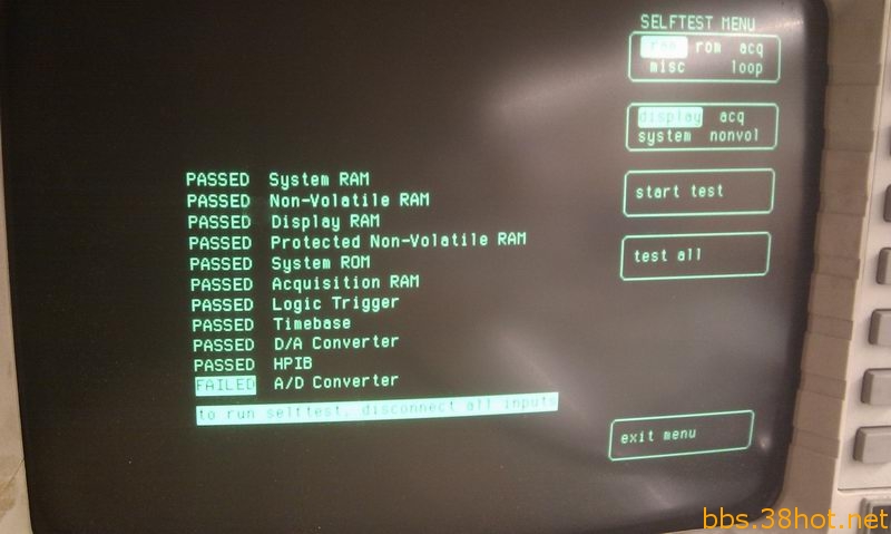

求助各位老师,HP 54501A 自检出现“FAILED A/D CONVERTER”,请教检修思路。
phenyl
phenyl
发表于 2012-9-8 18:15:03
不会是ADC坏了吧,你可以查查ADC的供电。我没修过数字示波器,没什么经验

今天开机自检了一下,一切都正常。晕呀~~

可能問題點有兩個
1.電源供應器電容老化需更換
2.可能是 DS1235-120快挂了
供你參考

将后板上的DC OUT端与输入1连接(其它三个通道关闭),后板上的那个唯一的开关(非电源开关)打在上边,进行全机自检,这样就能通过了。我的机器通不过的项目比你这个多,经过这样处理就好了。我忘了具体的处理过程,请按机器的英文提示进行就可以了。
