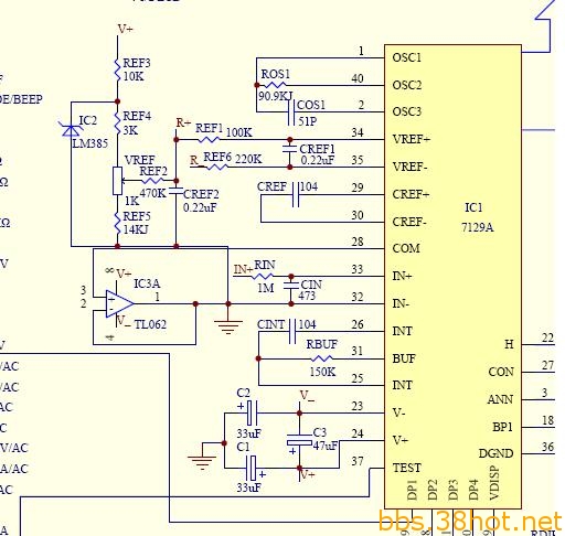

表已经修好了,7129没有坏,是电容测试的直插TL062坏了,更换后终于好了。实测整机电流4.2ma。谢谢各位的指导。
当时用20A档测电磁炉工作电流,突然电磁炉炸管,相当于负载短路,把表烧了,铜箔烧断的地方连起来了,坏了1个9013,1个4148,1个TL062。现在可以测量,但是各档最后两位总显示20(电阻挡除外,显示1,看不出尾数),还要查哪里?不会是7129坏了吧?坏的那个TL062就是焊在7129背面的。

没找到9806的图,这个参考下,那个运放做什么用的?原来那个烧了,换了个运放,整机电流12ma左右,拆下它后电流降到3ma左右。

外围电路都查了,昨天研究了一天,脑袋都木了,只要把上面图中的运放接上,整机电流达到12ma,不接那个运放3ma。从网上买了几片7129,等待中。

其他档表笔短接归不归零,如果不归零,有可能是输入输出(IN+和IN-)连接线路方面如电容、电阻有问题。

电压,电流档,短接表笔都不归零,最后两位总是显示20,比如2V档显示0.0020,20V档显示0.020,200V档显示00.20,现在问题是只要把上图中运放接上整机电流达到12ma,这个明显不对。
