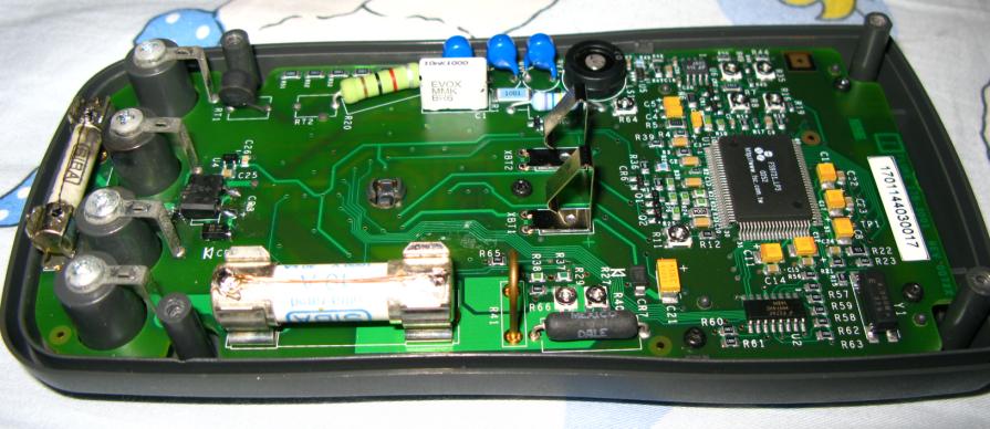

从前公司那买来的一个旧Fluke 17B万用表,拆开一看,两个保险丝都烧坏了,上面用铜线连起来。
不知道那位老师知道哪里有卖这种保险丝(500mA 和10A两种)
之前有翻过淘宝,要卖60块钱一个,杀人呀!!!

FLUKE好象也有卖,超贵,我也是焊铜丝代替的

用普通保险丝想法替代吧,测试时小心点问题不大

全新国产FF500MA 1000v保险丝/保险管 适用于fluke15b/F17b
12元一个,商道人生卖的!他的其它东西可是超级贵!

谢谢各位老师的指点,看来只有买国产的保险丝代替了,还要拿表去当场试才行,尺寸好像有点特殊。
