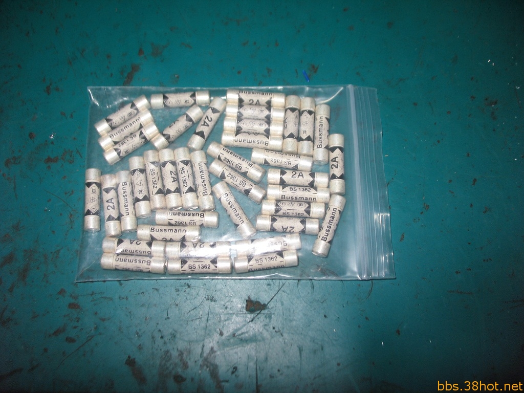

8840A保险丝烧了,请教要换哪种
发表于 2012-9-3 21:19:03 | 显示全部楼层 |阅读模式
长度好像比通用的长一些,不知道是哪种规格的,求教

电流档的 一般是 快速熔断的把
发表于 2012-9-4 00:59:49 | 显示全部楼层
那个保险丝是英制的,和英标插头里的一样,是BS1362 6*25的规格.,我的8840A 买回来时候是有保险丝的,我还拆出来看过.后来就不知道被我扔哪里去了,就再也没找到过.

我昨天吃了没事干上淘宝上买了40颗这个保险丝。
今天保险丝到了,这么多一个人也用不完,有哪位朋友也想要的话可以联系我,估计这货可以用平信寄。
发表于 2012-9-7 15:06:12 | 显示全部楼层
8840A好象有三颗保险,你指哪颗?

这个保险我也买了,回来测试一下溶断电流为8A啊,不能作8840电流端保险,砸开看里面的是铜丝啊,比原来那个粗壮不了[s:10][s:10]
