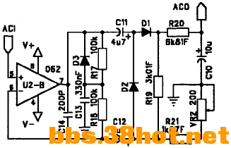

优利德UT58A万用表,其他挡位都正常,只有电容挡归0慢,测试小电容没有反应,测试大电容就超程,U4和U5 LM358已经更换故障一样。请教是什么故障。

电容档由U5和U2来完成的,如果交流档正确的话,U2电路就没问题,U5如果正常的话,查U5前极输入部分是否不正常,别外,输入前极有个可调电容,检查是否需要调整!

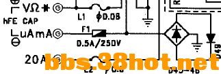

交流档是好的,电流档和电容档坏的,其它挡完全正常用几年。问题是应该在电流电容共同电路?
电流电容保护二极管都换了。
