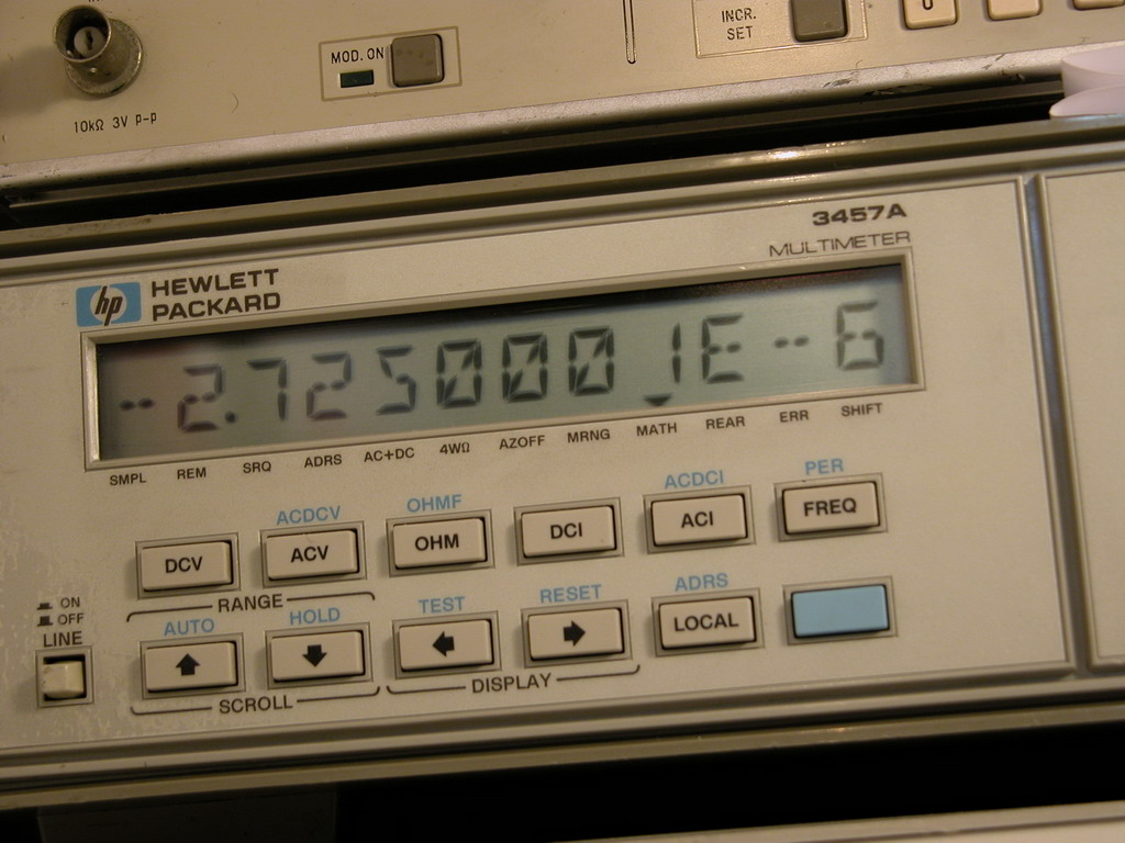

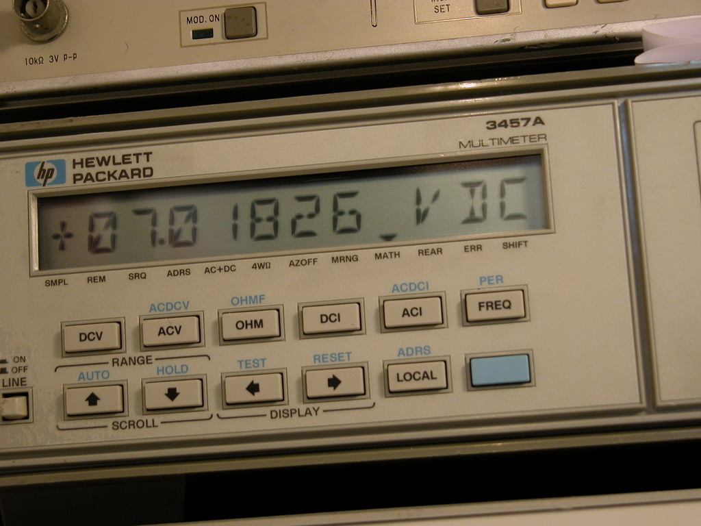

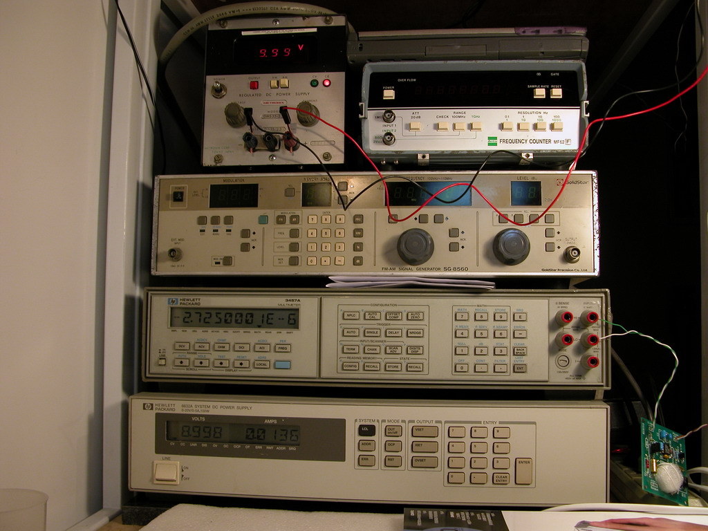

开机2小时后基本不跳,输入电源HP6632A,9V输出,7V基准板老大用HP3458测定的输出7.018258。
用HP3457A,NPLC设为50,开始MATH,读出7.01826,再读出MATH的HIRES寄存器里的扩展位-2.72500-E6相加,得7.018258,后面的那些有没有用我不知道。
看来俺的HP3457A还是挺准的。
读出6位。
读出6位。
意思知道译不过来。
意思知道译不过来。
直接接入
直接接入

嗯,不错确实很准!比我的HP3456A准!
