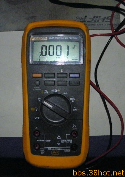

正常开机是6000点显示,按背光灯灯键持续1秒开启高分辨率模式,最大显示19999。
28-II
28-II
