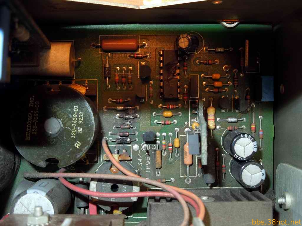

拆开机箱,发现电路板非常脏,遂把各电路模块全部拆下 能用刷子刷的 用刷子刷 然后用医用酒精清洗,底板实在太脏,没办法 用水洗大法 洗完再用医用酒精清洗。实践证明 用水洗大法是可行的 关键是要把高压部分烘干,我是用电吹风吹的,分三次,每次一小时。
这是电源部分,明显可见有原件烧毁,其中主电源IC  TL594炸裂。下方红橙棕三色线连接的就是主功率管。

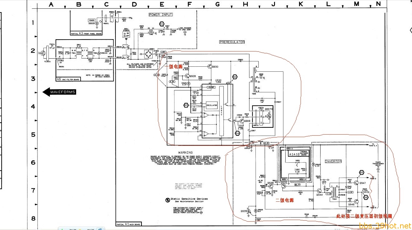

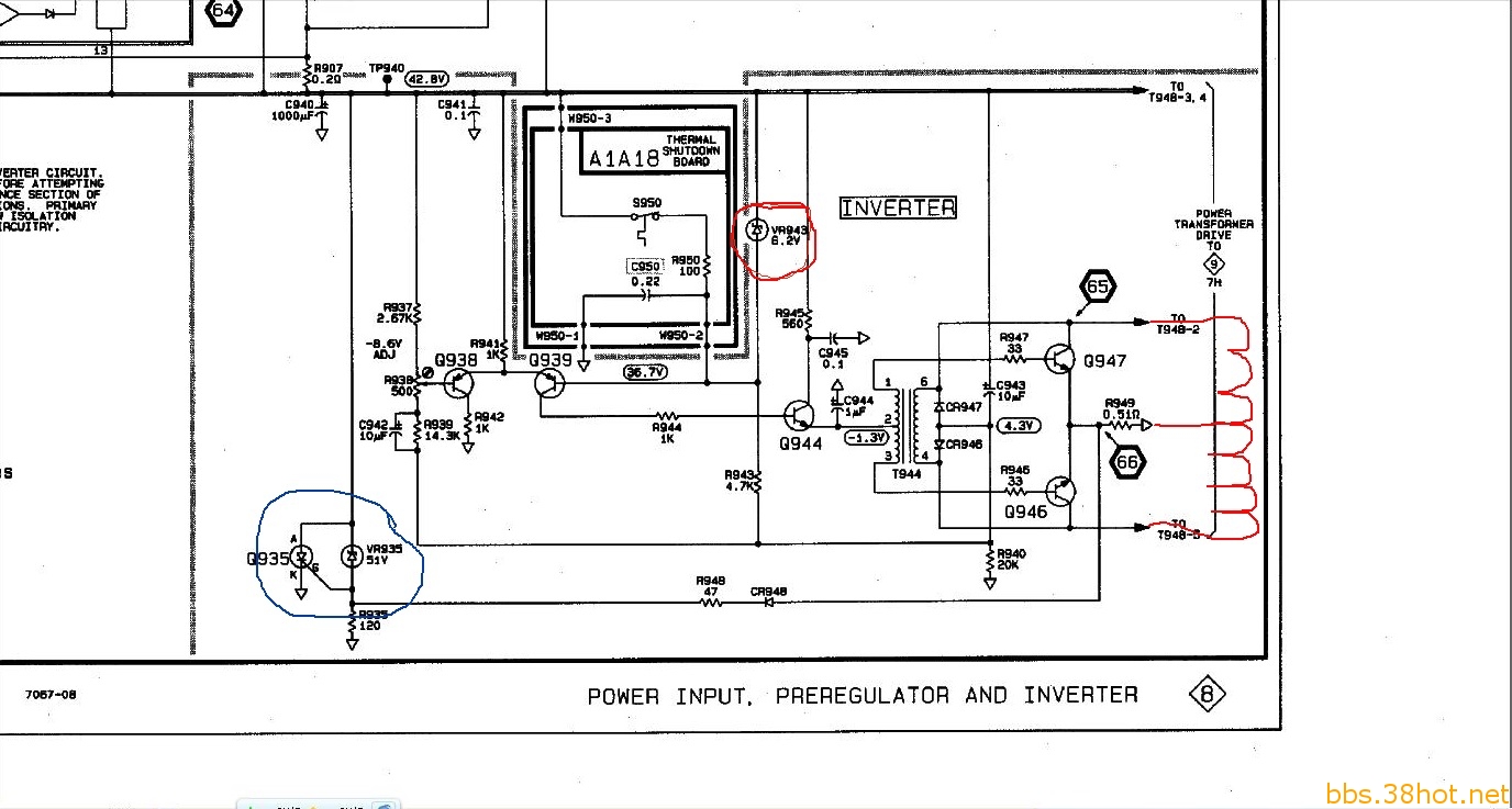

这是电源原理图,交流电压经EMI电路滤波,整流后变成高压直流,输一级电源后经过PWM降压稳压后输出42.8V 脉宽调制电压,然后再送到二级电源驱动二级变压器,变压输出各电路所需电压。

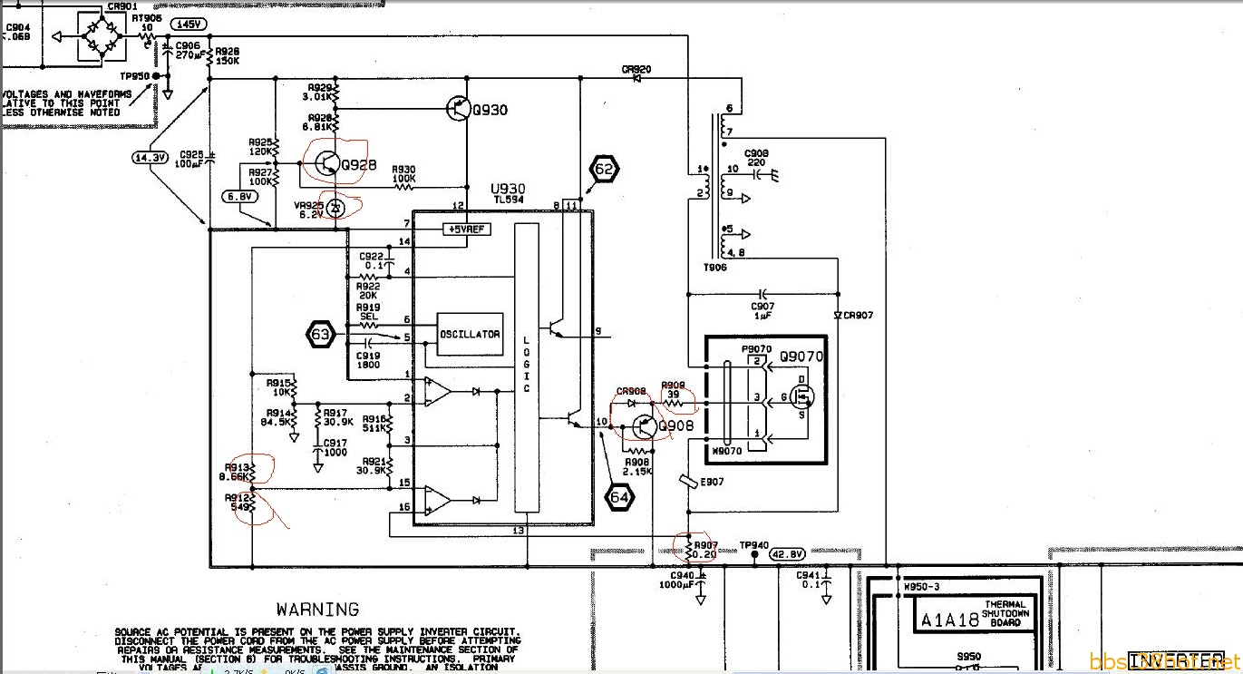

这是一级电源放大图,图中画红圈的就是检查出来的损坏原件,其中主功率管经检查 D,G,S三级之间全部击穿,导致直流高压串入驱动电路,烧毁原件。图上的三极管都是MOTO的三极管,手上没有相似型号替代,只能在网上购买。
这是二级电源放大图,经查 只烧毁一个稳压管(画红圈),之所以没烧什么原件全是保护电路的功劳,见图中画蓝圈部分,平时55V的稳压管不导通(因为一级输出电压42.8V),一旦一级电源主功率管击穿,导致输出电压升高,高于55V 稳压管击穿 Q935 晶闸管导通 将高压下拉到地,烧掉保险 保护二级电路,TEK的设计由此可见一斑。这也是更换保险后一直烧保险的原因。

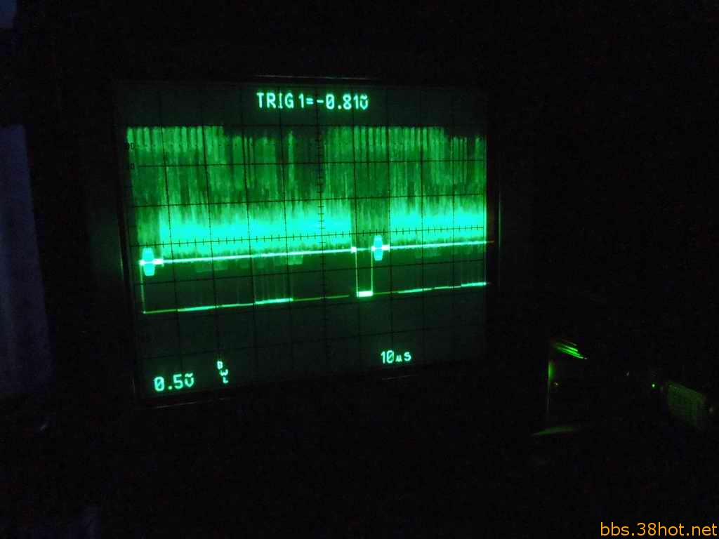

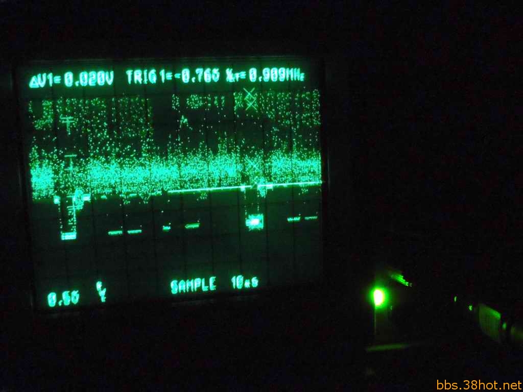

将上述损坏原件更换之后,开机正常,下面两张图是固定帧信号的波形图
模拟模式视频信号波形图
数字模式视频信号波形,采样率较低,都是点。

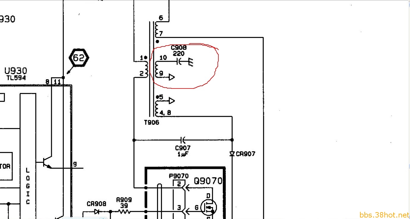

一级电源变压器放大图 图中画红圈的绕组什么都不接,直接通过电容倒地,不知有什么作用,难道是LC串联谐振? 希望知道的老师讲一下

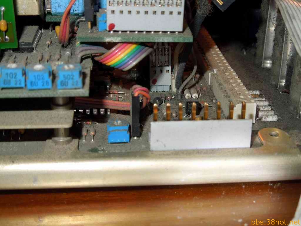

还有个小插曲: 这台机子修好后 没装数字板 一切正常 一插数字版,机器就过载保护 表现就是不停启动,我量了一下输出到数字板的电源电压 全部偏高0.8V 开始以为正常,后来通过调节ADJ电位器,使输出电压偏高0.3V以下时,故障排除,从这里又可以看到TEK设计的严谨程度。

修过,那个问题应该是安全电容吧。还有那个绕组没同名端,肯定不是产生电压。电容两端分别接2种地,这个是关键。可能这个绕组加电容EMI会比较好。个人见解仅供参考。
发表于 2012-8-29 16:20:22 | 显示全部楼层
都是高人
发表于 2012-8-29 16:42:12 | 显示全部楼层
应该是为了EMC增加的电路吧,跨接在外壳与开关电源地之间,消除次级的共模干扰
发表于 2012-8-29 19:03:24 | 显示全部楼层
回 lzqing 的帖子
恩恩,两个“地”,消除共模。

 楼主| 发表于 2012-8-31 13:41:52 | 显示全部楼层
原来是这样 谢谢楼上各位的解答
