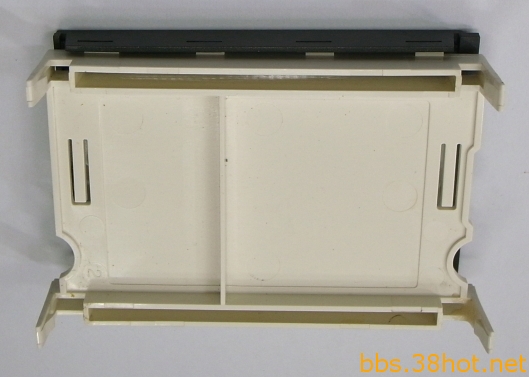

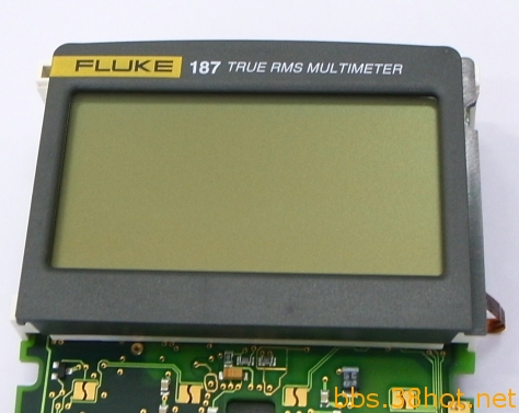

      据说fluke的万用表不错,就收了个189的故障表,为了这个故障表又收了些故障表,187的外壳是不是不够结实,坏屏的不少,恰好有人出屏,立马要了几片,同城嫌快递慢,上门取,回家马上换,喜!不错,解缺屏之渴。现分享换屏:

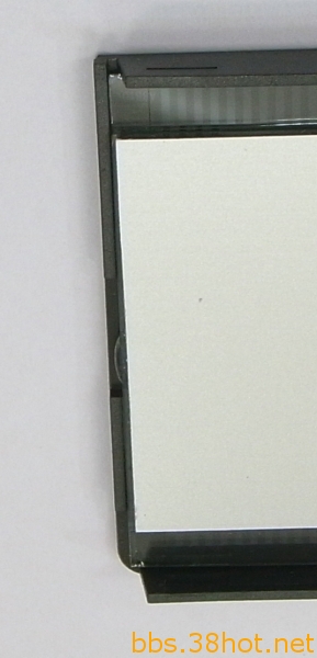

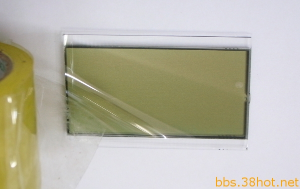

屏到手仔细观察,咦,怎么屏表面花花的,用放大镜看,原来有层保护膜,正反都有

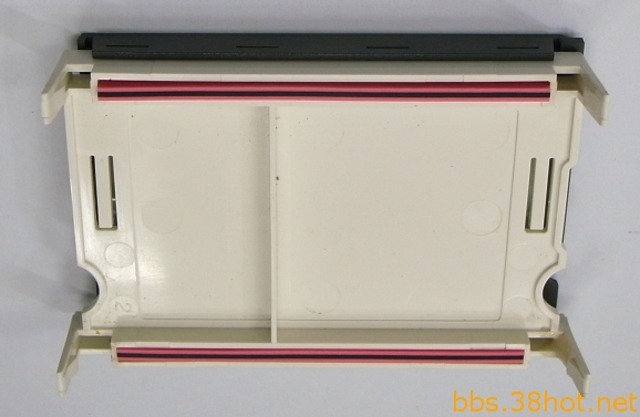

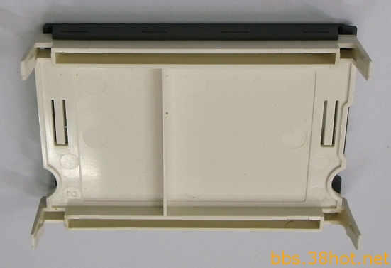

1、清洁是比较重要的,用镜头纸沾点蒸馏水擦拭屏引脚、导电胶,导电胶需注意若用旧的话,需注意方向,导电胶本无方向,在表里压久了会变形,PCB接触面会随PCB凹凸不平,若这面安装在液晶面有可能接触不好。
    清洁后需干燥才能按装
2、用胶粘下保护膜

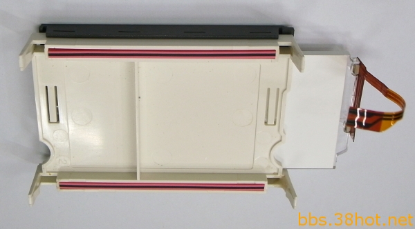

3、把液晶屏装入屏盖,注意液晶屏方向,液晶屏的封口与屏盖的缺口相对应
4、扣上屏架
5、装入导电胶,注意方向

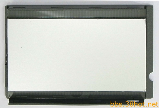

6、装入背光板
7、液晶屏装机

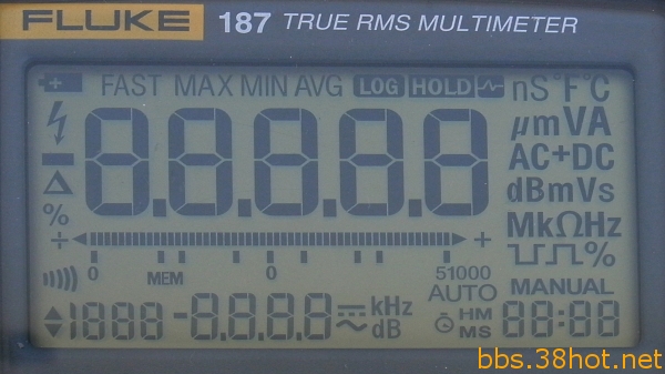

7、开机测试
更换成功

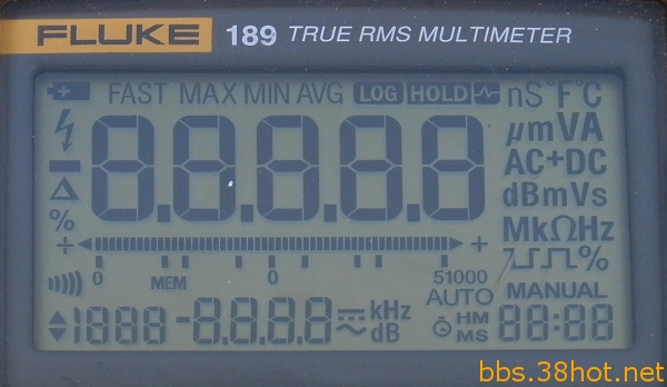

什么时候屏幕全显示啊,我的189怎么没这种情况?
