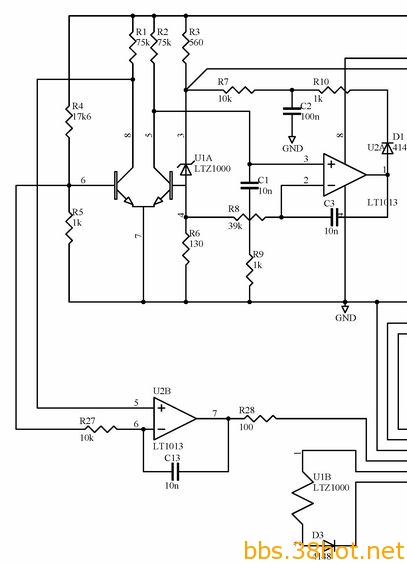

新版LTZ1000V3.0制作。。

好复杂啊,输出电阻有94Ω,会不会太大

发表于 2010-4-22 19:47:14 | 显示全部楼层
看不太清。貌似将原来LTZ升10v与LTZ没关系的电路,改成带反馈的电路了。
发表于 2010-4-22 19:54:27 | 显示全部楼层
图太小啦,看不清啊
发表于 2010-4-22 20:00:12 | 显示全部楼层
加热与基准部分电源分开供电了
温度设定与10V调节在一起不是很好,现在是调节10V时,温度设定也在变,这不好,最好分开
 楼主| 发表于 2010-4-22 20:38:02 | 显示全部楼层
引用第12楼youngliu于2010-04-22 20:00发表的 :
加热与基准部分电源分开供电了
的确,没想到这个。到时候切开换7V调整对比一下。[s:31]

J5的2是干什么用的? 没看懂这个。
电流环的处理和DS上的电路差别很大,电流波动更小了,测试过这部分了吗?

发表于 2010-4-22 22:57:53 | 显示全部楼层
Q4部分好像真没啥用处
发表于 2010-4-22 23:30:33 | 显示全部楼层
Q4外接LED,做恒温指示
U2A好象没用处
发表于 2010-4-22 23:56:34 | 显示全部楼层
引用第20楼xiaosun于2010-04-22  23:30发表的  :
Q4外接LED,做恒温指示
U2A好象没用处
看样子U2A就是个摆设,Q4若外接LED其实只能指示加热器有加电而已,至于是否处在恒温状态并不能判断
发表于 2010-4-23 00:07:45 | 显示全部楼层
Q4的B,E加个电阻能线性指示加热电压,也就能判断恒温正常了
 楼主| 发表于 2010-4-23 07:54:08 | 显示全部楼层
Q4是接LED指示加热状态。
U2A这是做自动补偿。实际齐纳电流仍然跟官方电路一样效果。
发表于 2013-2-4 11:06:35 | 显示全部楼层
加热控制很有意思,利用了双三管的差分温度系数。按图中参数,假定双三极管的温度系数为10uV/C,那么每度变化左半管集电极上大约可产生100mV的输出电压。如果左半管在温度升高时的基-射幅度变化比右半管要小,那么温度系数的符号倒过来,加热器将正成为正反馈控制。
此外,R1~R7、R10这几个电阻中的任何一个的变化,都将直接影响输出,因而将它们置于恒温环境似乎比较好些。
