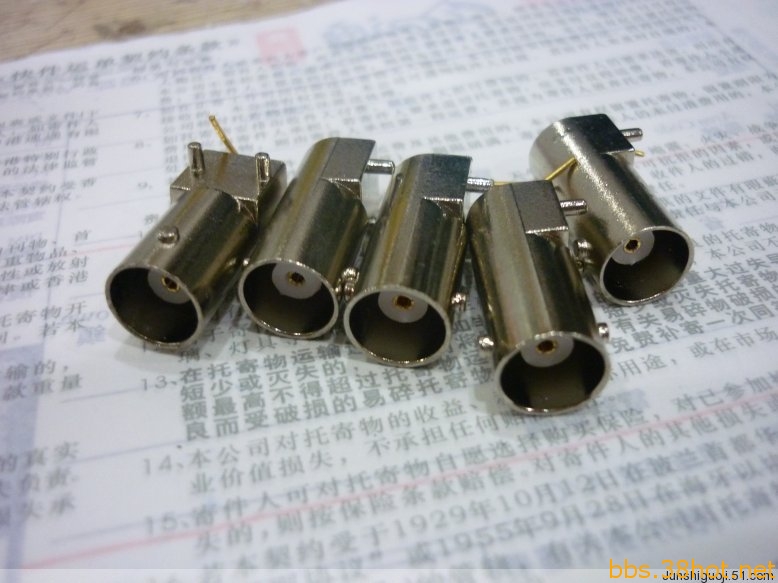

发表于 2012-8-25 16:46:23 | 显示全部楼层 |阅读模式
示波器 bnc的头坏了 有没有什么办法呢
泰克 tds220 的 谁有啊

是不是普通的那种BNC头呢?去淘宝上看看有没有啊,拆开重新换一个成不成啊?
发表于 2012-8-25 20:17:32 | 显示全部楼层
我的TDS210,是CH1的头断裂了。
把同步的输入头与CH1的交换了事。
发表于 2012-8-25 20:19:40 | 显示全部楼层
TB有卖的,这个头。
发表于 2012-8-25 21:34:32 | 显示全部楼层
既然淘宝有卖的,买几个回来自己DIY焊接一下就OK了啊。
发表于 2012-8-26 00:25:27 | 显示全部楼层
嗯,这种BNC头不难买到

发表于 2012-8-26 13:19:28 | 显示全部楼层
如果是通道输入的BNC头,必须选择TEK原配的。因为这种BNC头带一个探头检测环,可以自动识别探头是1:1的还是10:1的,普通BNC头无法实现这个功能。可以找旧机的配件代用。型号必须相同,否则安装上会遇到困难。

发表于 2012-8-26 20:03:15 | 显示全部楼层
TDS220的输入组件是TEK最纠结的一个东东,不同的批次产品前后共有10个版本。[s:28]

发表于 2012-8-29 00:22:10 | 显示全部楼层
楼主先看下自己示波器的BNC座的固定脚是图片中2脚的还是4脚的。
2脚的貌似TB有售,4脚的暂时还没见过有售。

回 老兵1234 的帖子
老兵1234:如果是通道输入的BNC头,必须选择TEK原配的。因为这种BNC头带一个探头检测环,可以自动识别探头是1:1的还是10:1的,普通BNC头无法实现这个功能。可以找旧机的配件代用。型号必须相同,否则安装上会遇到困难。
(2012-08-26  13:19)
TDS200系列是普通的BNC头,没有自动识别功能,自动识别功能应该是TDS3000系列
